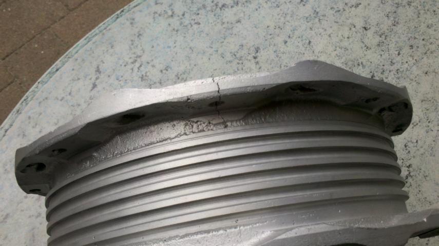

Moin moin,
wer war jetzt schlussendlich derjenige,der das kann?
Habe schon einige Freds durch,aber werd nicht schlau draus.
Frank345?
Ich muesste mein Kardangehaeuse noch fit kriegen fuer Stendal...
ist ein alter Riss,hat der VB schon irgendwas reingetan.
Bremsschluessel ausbuchsen und anschliessend strahlen/Lackieren steht auch noch an.
Und schlussendlich Kardan neu lagern.
Habe schon einige Schweissbuden abgeklappert,
bis rauf nach Hamburg,ohne Erfolg.
Danke,
Greetz,
Daniel.

Mein Vater hatte ein Kardangehäuse im Vogtland zum schweißen abgegeben
und der Vogtländer hat es wohl irgentwo bei Dresden machen lassen -
tolle Qualität ,Elektron ist also irgentwie schweißbar .

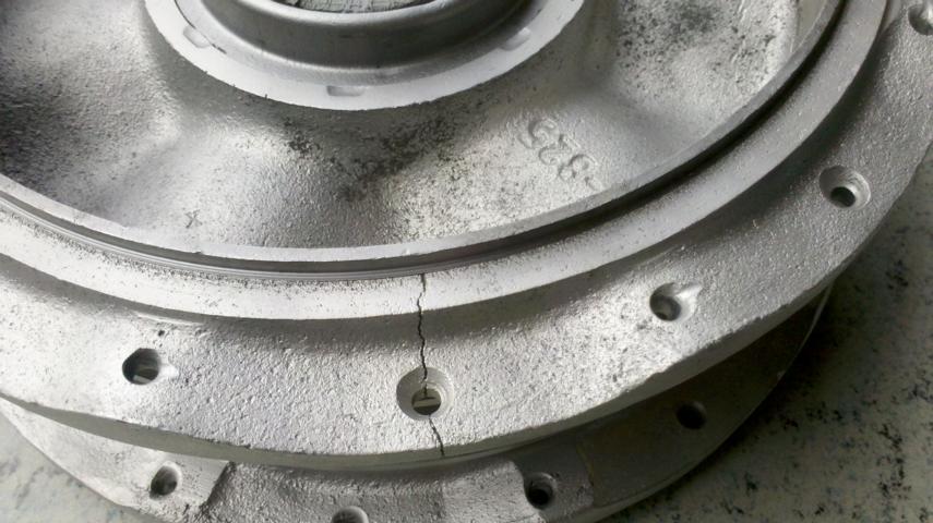

da du derjenige bist der auch Elektronenguss schweißen kann benötige ich jetzt auch deine Hilfe.
Als ich am Wochenende meine Hinterradnabe Glasperlen gestrahlt habe, ist mir dabei erst jetzt ein Riss im Speichenloch aufgefallen.
Nun meine bitte an dich ob du dies auch schweißen könntest.

ich muss diesen Thread nochmal wiederbeleben...
Alle meine Radnaben haben einen Riss...
Gibt es noch jemand der sie Retten kann?
Den ein oder anderen habe ich ja schon per PN genervt leider ohne den nötigen Erfolg...
Deshalb jetzt auf diesem Weg...
