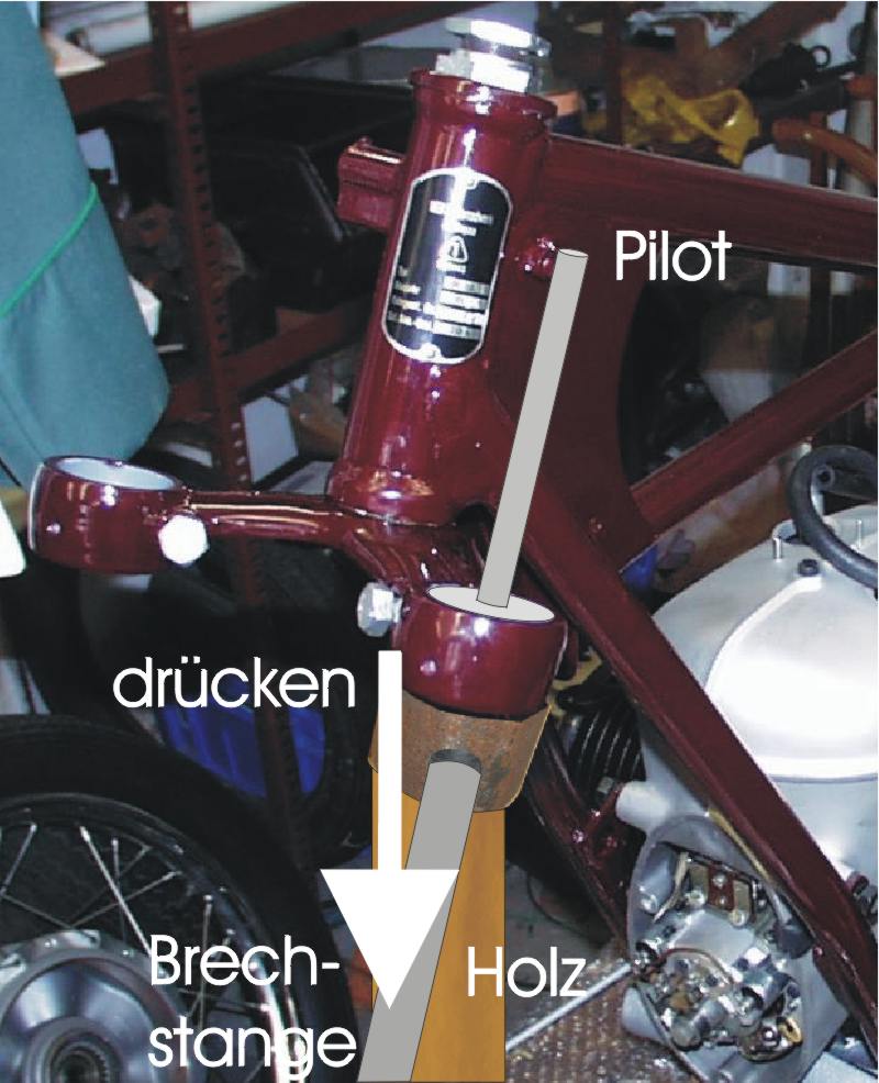

Angeregt von diesem Thread und weil ich mit der Federung meiner BK auch nicht so recht zufrieden war (ok, bin ETZ-verwöhnt), habe ich mir nun mal meine Gabel etwas näher angesehen. Dabei mußte ich zu meinem Entsetzen mehrere Mängel feststellen. Erstens war an vielen verdeckten Stellen schon nach 3 Jahren einiger Rost zu finden und zweitens waren die Rohre nicht parallel, so daß die Gabel nach ca. dem halben Federweg klemmte. Die Führungsrohre waren aber gerade, und jedes (ausgebaute) Federbein ging gut. Ursache war ein verbogener Klemmkopf. Nach reiflicher Überlegung habe ich mir dann das abgebildete Werkzeug gemacht. Der abgedrehte Zapfen (Dmr. 48 H8) paßte bei mir genau in die Aufnahme der Rohre und wird in der richtigen Richtung dort von unten geklemmt. Dann ein kräftiges Holz darunter und eine Brechstange durch die Querbohrung. In die obere Bohrung ein 10er Rundeisen und durch die Öffnung im oberen Klemmkopf visiert (Abweichung war >10mm!). Ein kurzer Ruck, und schon stand es in der Mitte der Öffnung. Ich war erstaunt, wie leicht sich dieses doch recht massive Teil biegen läßt. Da ist es auch kein Wunder, daß sich das bei unseren "guten" Straßen verbiegt, so daß dann die Gabel klemmt.
Wer ähnliche Probleme hat, kann sich das Teil gern ausleihen (natürlich kostenneutral), bitte aber vorab den Klemmkopf messen, es gab mehrere Ausführungen.

bujatronic hat geschrieben:r und eine Brechstange durch die Querbohrung.
Brutal :shock: Aber ich kann mir das so nicht vorstellen, hast mal ein Bild wie Du das gemacht hast??

Na, so brutal ist das nicht. Leider habe ich vom eigentlichen Vorgang kein Bild, aber evtl. hilft Dir diese Fotomontage?
Dazu gehört noch der hier nicht montierte obere Klemmkopf, der natürlich korrekt ausgerichtet sein muß, z.B. mit dem anderen Telegabelrohr. Wenn man da von oben reinschaut, sieht man an der Lage vom Pilot genau, wie das Ding verbogen ist und wie es sich bewegt, wenn man auf die Brechstange drückt. Wie gesagt, es ging erstaunlich leicht. Natürlich schadet es auch nicht, wenn dabei jemand die BK festhält...
