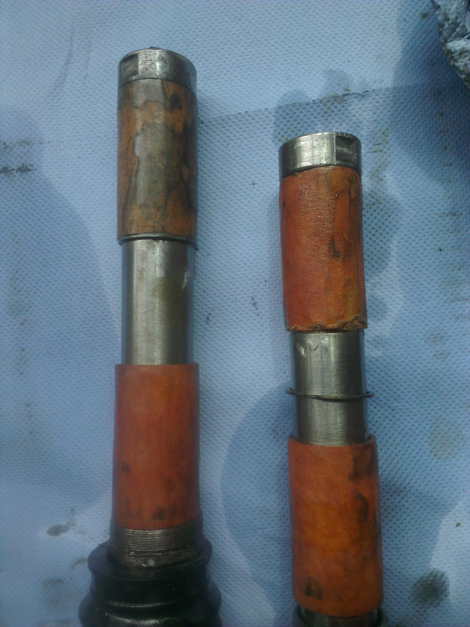

Hallo Ladytreiber,

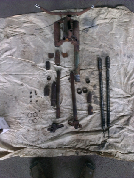

anbei ein Foto vom aktuell ausgebauten Zustand der Vorderradfederung meiner Restauration. Die Kenner werden es gleich sehen:
Es fehlt fehlt auf jeder Seite ein Belegering (einmal für obere und einmal für untere Führungsbuchse). Die Buchsen an sich sind (jedenfalls die unteren) auch falsch. Außerdem sind alle manuell "ungünstig" bearbeitet worden.
Meine Fragen:
Kann mir jemand die Origianlmaße dieser nennen? (Ich kann nur das Maß vom oberen genau abnehmen, der untere ist verwürgt.)
Kennt jemand eine Bezugsquelle?
Hat vielleicht jemand noch welche "über"?
Danke - LG MV

die Ringe dienen nur zum vergrößern der Fläche an der die Buchse hält. D.h. Innendurchmesser = Gabelaußendurchmesser an dieser Stelle + ca. 0,2 mm und Außendurchmesser etwas kleiner als die Pertinaxbuchse, Dicke ca. 2mm.

die Ausgleichsringe dienen dem Längenausgleich der Buchse. Deshalb steht auch im Ersatzteilkatalog: "bei Bedarf". Die Pertinaxbuchse soll sich nach dem Anziehen der Mutter nicht nach oben oder unten bewegen können. Diese Metallscheiben sind ähnlich den Beilagescheiben für Kugellager und es gibt sie in unterschiedlichen Stärken je nach auszugleichenden Maß.

die Beilageringe die sich ohne Probleme drehen lassen sind alle gleich. Für die Distanzringe(aus harten Material) empfehle ich welche mit passenden Innendurchmesser zu besorgen und außen abzudrehen falls man überhaupt welche braucht. Dazu sollte man sich allerdings eine einfache Vorrichtung anfertigen. Wenn die Beilageringe ohnehin angefertigt werden, kann man ja vorher das Maß ermitteln und sie entsprechend dick drehen dann braucht man die Distanzringe nicht.

Manchmal hilft Gevatter "Zufall" auch weiter. Ein Besuch beim örtlichen Verwerter förderte das unten abgebildete, völlig durchgerostete Fragment zu Tage (dank des Tips eines Freundes). Zum Glück blieben die Innereien verschont. Somit habe ich jetzt originale Beilageringe.
Unabhängig davon werde ich welche nachfertigen lassen. Dabei werde ich die Ratschläge von Oldisegler berücksichtigen, und die unteren Beilegeringe vom Originalmaß ausgehend in 0,5mm Schritten immer paarweise dicker machen. Bei mir habe ich eine Differenz von 0,5 mm beidseits gemessen. Oder würdet Ihr auf 0,2mm runtergehen?
