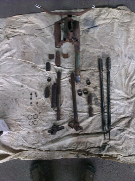

anbei ein Foto vom aktuell ausgebauten Zustand der Vorderradfederung meiner Restauration. Die Kenner werden es gleich sehen:
Es fehlt fehlt auf jeder Seite ein Belegering (einmal für obere und einmal für untere Führungsbuchse). Die Buchsen an sich sind (jedenfalls die unteren) auch falsch. Außerdem sind alle manuell "ungünstig" bearbeitet worden.
Meine Fragen:
Kann mir jemand die Origianlmaße dieser nennen? (Ich kann nur das Maß vom oberen genau abnehmen, der untere ist verwürgt.)
Kennt jemand eine Bezugsquelle?
Hat vielleicht jemand noch welche "über"?
Danke - LG MV

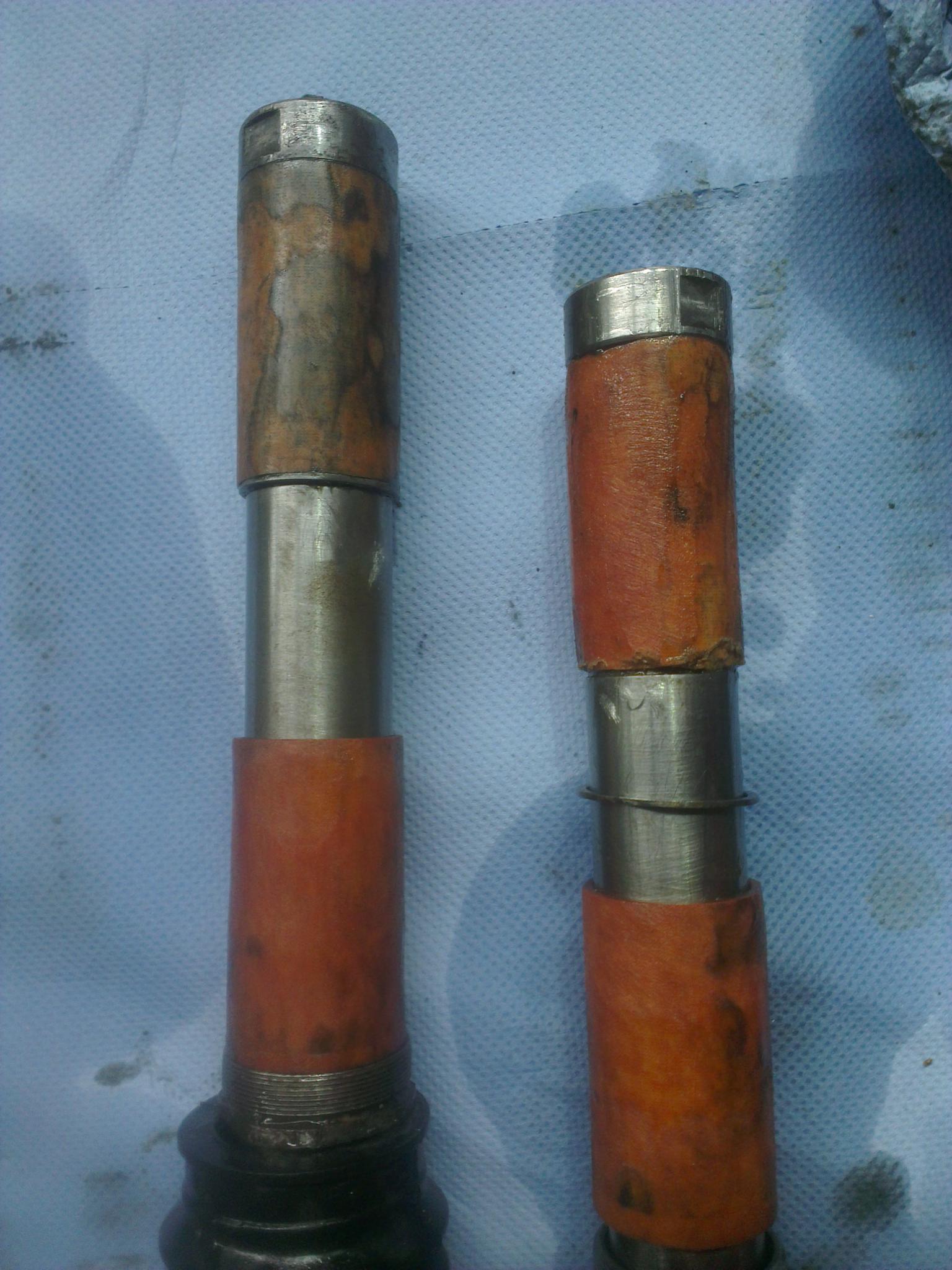

Manchmal hilft Gevatter "Zufall" auch weiter. Ein Besuch beim örtlichen Verwerter förderte das unten abgebildete, völlig durchgerostete Fragment zu Tage (dank des Tips eines Freundes). Zum Glück blieben die Innereien verschont. Somit habe ich jetzt originale Beilageringe.
Unabhängig davon werde ich welche nachfertigen lassen. Dabei werde ich die Ratschläge von Oldisegler berücksichtigen, und die unteren Beilegeringe vom Originalmaß ausgehend in 0,5mm Schritten immer paarweise dicker machen. Bei mir habe ich eine Differenz von 0,5 mm beidseits gemessen. Oder würdet Ihr auf 0,2mm runtergehen?
