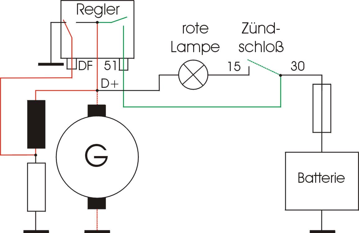

habe noch mal nachgedacht und das anhängende vereinfachte Schaltbild entwickelt. Es zeigt das prinzipielle Zusammenspiel zwischen Generator und dem Rest der Welt. Alle Schalter in Ruhestellung dargestellt.
Ein Leuchten der roten lampe findet immer dann statt, wenn zwischen D+ (Kl.61) und Kl.15 ein Spannungsunterschied von mehr als ca. 3V ist. Das ist normalerweise beim Einschalten der Zündung so: D+ = 0V, Kl.15 = 6V oder beim Abschalten des Motors: D+ = 7V, Kl.15 = 0V (annähernd).
Wenn es im Betrieb auftritt, kann es eigentlich nur an einer Unterbrechung einer der roten Leitungen oder einem Übergangswiderstand in einer grünen liegen, wobei die gestrichelten sehr unwahrscheinlich sind (aber nicht völlig unmöglich - siehe Beitrag von Kutt).
Sollte es z.B. im Zündschloß sein, würde der Motor aussetzen, da mit 3V oder so die Zündspannung zu gering ist, außerdem würde es dort sehr heiß (trifft prinzipiell auf alle grünen Leitungen zu). Auch ein Kurzschluß zu Masse bei Kl.15 würde zwar die Lampe aufleuchten, aber auch die Zündung ausfallen lassen. Ein Kurzschluß zu Masse im Bereich Kl.30 würde zum Abschmelzen der Sicherung führen (wenn die Batterie i.O. ist), können wir also weitestgehend ausschließen.
Wenn Du den Generator samt Regler schon gewechselt hast, können wir auch Unterbrechungen der roten Leitungen weitestgehend ausschließen, oder glaubst Du, beide Maschinen haben den selben Fehler?
Fazit: Kl.51 sollte näher betrachtet werden. Schließ doch mal dort am Regler eine kräftige Glühlampe an (15W oder mehr) und rüttele an allen möglichen Stellen. Wenn die Lampe flackert, bist Du auf dem richtigen Weg...
Das mit den zu langen Schrauben sollte auch noch mal überdacht werden. Gemeint sind natürlich die M3-Schräubchen an den Litzen der Kohlen.
