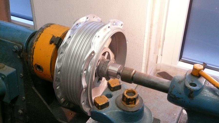

Habe euch von den sehr arbeitsintensiven Vorbereitungen mal einige Fotos eingestellt.
Auch eine kleine Anleitung für die Arbeitsmittel zum Polieren ist mit dabei ....
Viel Spass noch beim BK- Fahren + Schrauben ........ und Fotos anschauen.

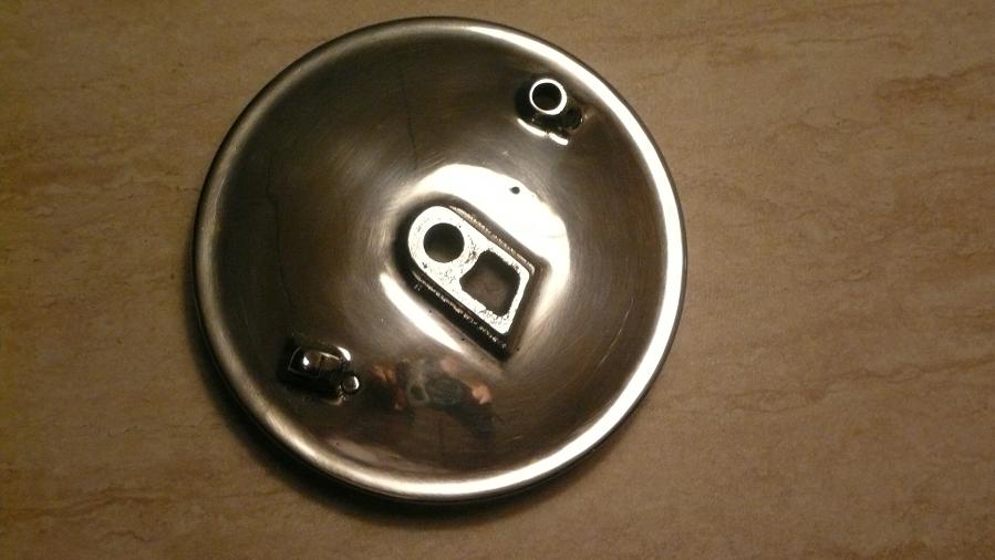

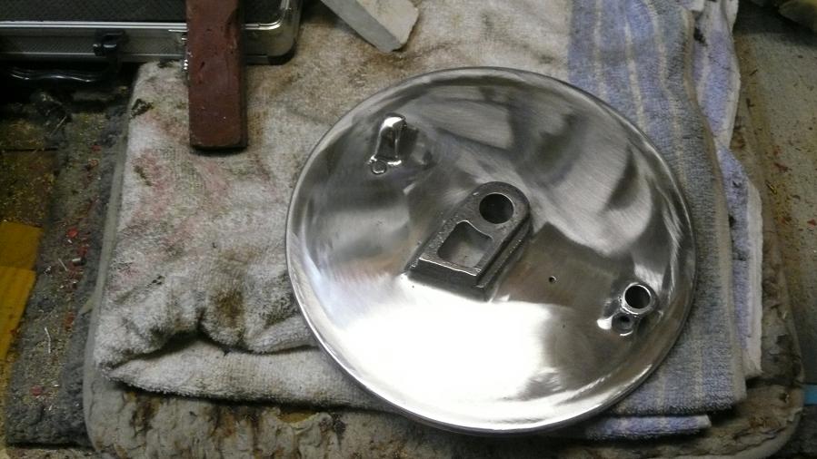

erste Schleifversuche mit 1000er
Schleifpapier
neue Räder 1.jpg (90.42 KiB) 11711 mal betrachtet
Ergebnis nach einer Stunde mit
1000er Schleifpapier
neue Räder 2.jpg (83.36 KiB) 11711 mal betrachtet

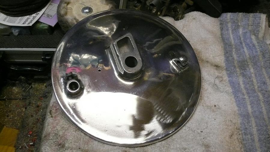

Ergebnis nach 2 Stunden .....
nun mit Polierpaste
neue Räder 3.jpg (61.82 KiB) 11711 mal betrachtet
Ergebnis nach 3 Stunden mit
feiner Schleifpaste
neue Räder 4.jpg (59.7 KiB) 11711 mal betrachtet

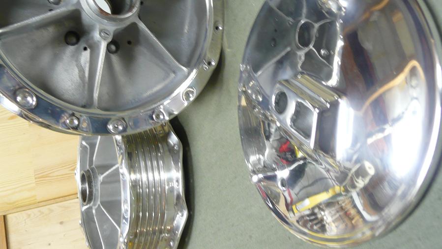

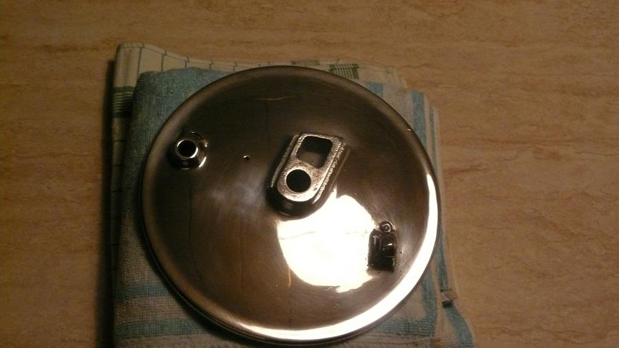

neue Räder 5.jpg (75.41 KiB) 11711 mal betrachtet

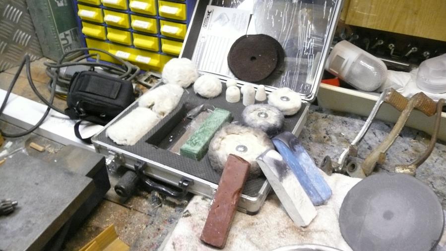

Meine Polier - Werkzeuge......
Lag mal bei NORMA für 19 € im Regal
neue Räder 6.jpg (92.37 KiB) 11710 mal betrachtet
Empfehlung des Herstellers für die Verwendung der beigelegten Polierpasten
neue Räder 7.jpg (62.93 KiB) 11710 mal betrachtet

So sah die Radnabe vor der Bearbeitung mal aus ...........
neue Räder 8.jpg (76.56 KiB) 11710 mal betrachtet

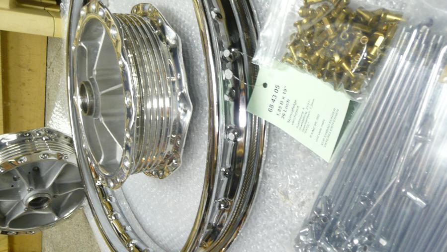

Radnaben vor dem Einspeichen.
Nippel Chrom oder Messing ???
neue Räder 9.jpg (97.03 KiB) 11710 mal betrachtet

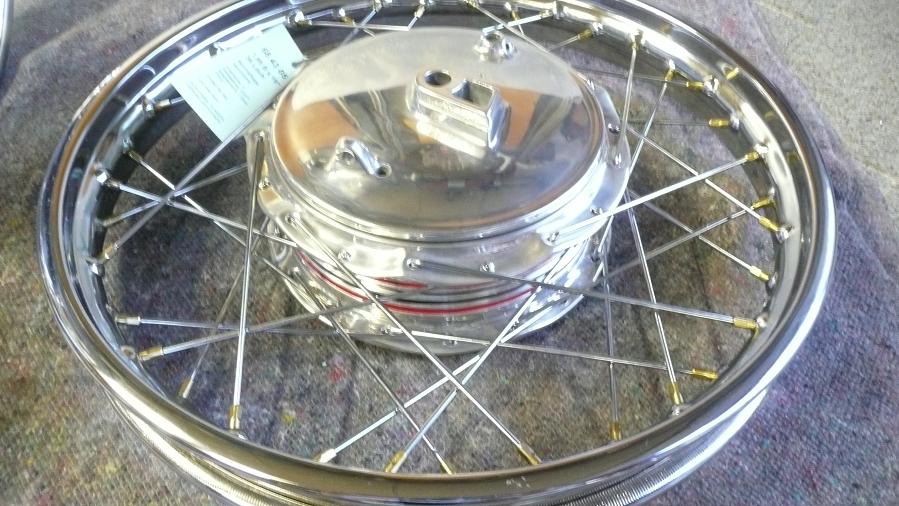

nach dem Einspeichen ........
Nippel in Messing ........
neue Räder 10.jpg (99.25 KiB) 11710 mal betrachtet

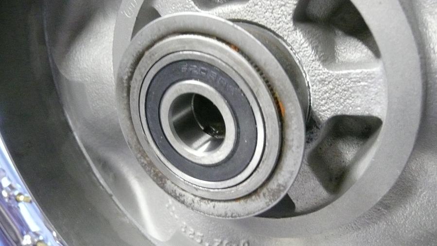

wartungsfreie Radlager habe ich auch noch schnell besorgt ......
neue Räder 12.jpg (76.06 KiB) 11712 mal betrachtet

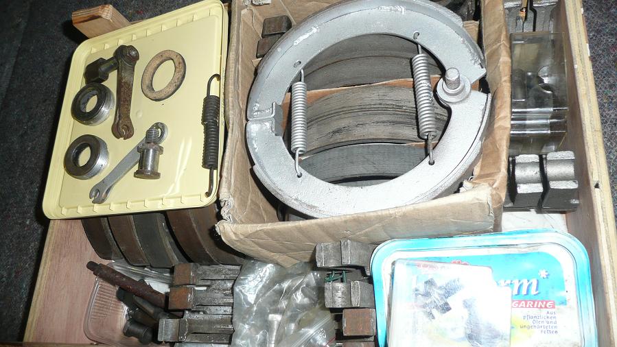

und die Bremsbeläge werde ich auch gleich noch erneuern.......
neue Räder 13.jpg (108.22 KiB) 11712 mal betrachtet

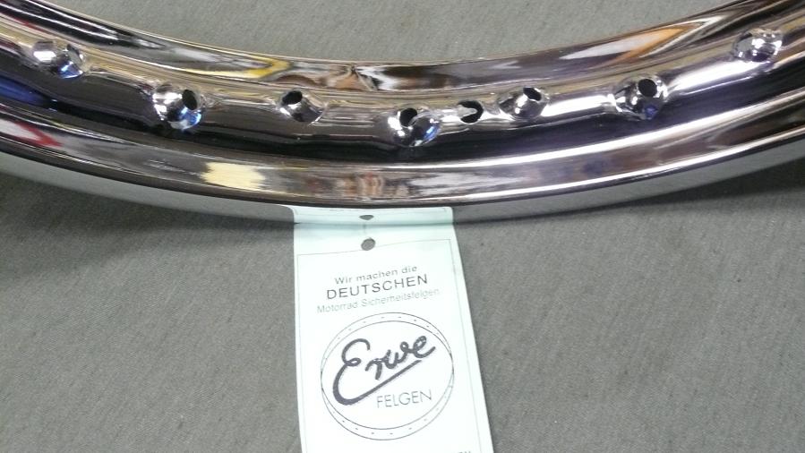

Wer auch Lust auf solche Räder hat,
hier schon mal die Bestellangaben für die Felgen .....................
neue Räder 15.jpg (44.47 KiB) 11712 mal betrachtet

Das Problem mit der Oberflächenverdichtung durch die Polierarbeiten ist mir bekannt.
Auch das Elektron relativ schnell wieder oxidiert und die Oberfläche dadurch wieder Matt wird.
Für dieses Problem gibt es wohl noch keine 100 %ige Lösung.......aber ein neues Produkt
zum Oberflächenschutz......"Petzoldt's Spezial -Reiniger für Felgen,Alu,Chrom'
Produktbeschreibung & Eigenschaften kann man beim Hersteller nachlesen .......
Ob es wirklich funktioniert, kann ich noch nicht sagen.

#11 Beitrag von glatter » 25. Okt 2015, 00:46
Nach dem ich nun fast 1500 km mit den neuen Rädern abgespult habe, :D :D :D
kann ich euch den Oberflächenschutz für polierte Alu- Oberflächen von der Fa. Petzolds
auch tatsächlich empfehlen.
Der Spezial - Reiniger wird satt auf die polierten Flächen aufgesprüht,
bis er von selber abtropft.
Mit feuchtem Baumwolltuch den Reiniger weiter auftragen und einreiben.
Dann unter klarem Wasser alles wieder abspülen.
Das Ganze habe ich 3 x gemacht.
Nun mit trockenem Tuch alles trocken reiben.
Auf der Alu- Oberfläche bildet sich nach dem Auftragen des Reinigers immer wieder
ein leichter milchiger Film, der am Ende der Prozedur wieder wegpolliert werden kann.
Hier bildet sich eine sehr dünne Schutzschicht, die laut Hersteller ca. 1 Jahr
wirksam ist. Danach sollte der Vorgang immer mal wiederholt werden,
um den Schutz auf zu frischen.
Die Oberfläche wird mit der Zeit etwas matter,
kann aber mit einem weichen Baumwolltuch sehr schnell wieder auf Hochglanz poliert werden.
Funktioniert auch bei Schlechtwetterfahrten bei Regen.
