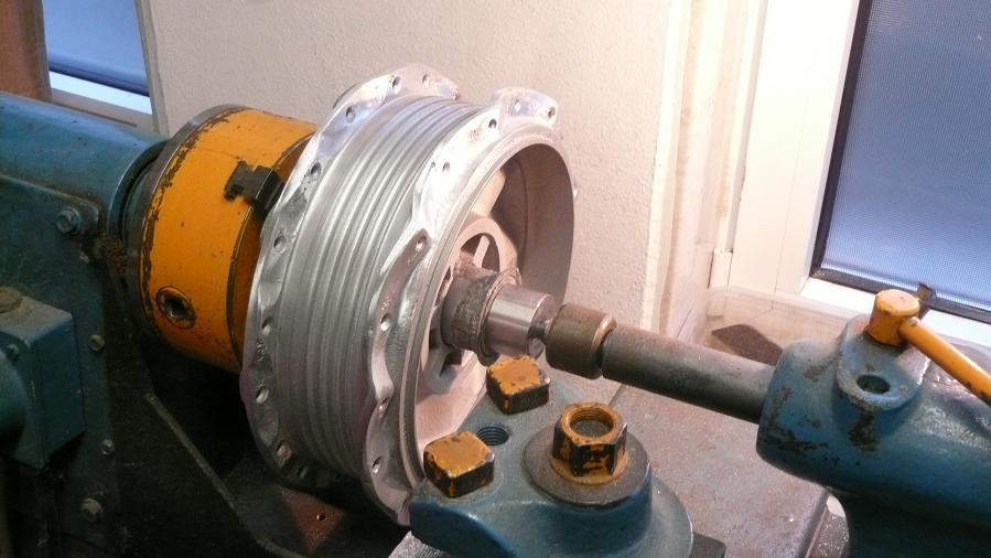

erste Schleifversuche mit 1000er
Schleifpapier
neue Räder 1.jpg (90.42 KiB) 11589 mal betrachtet

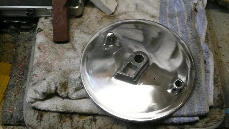

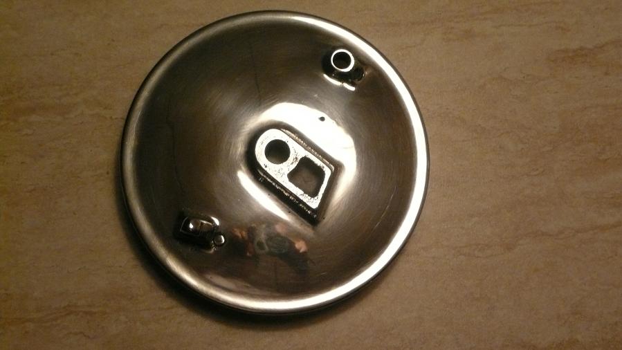

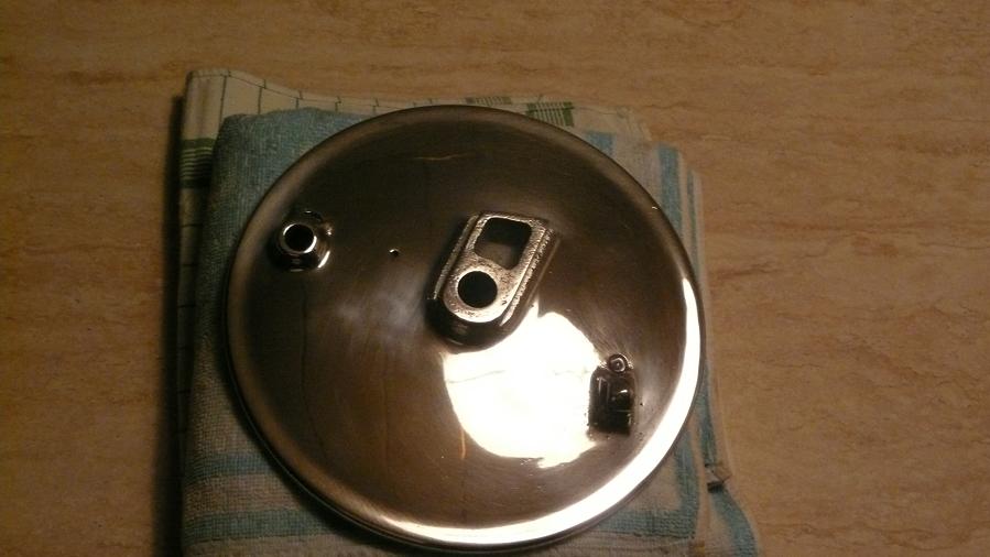

Ergebnis nach einer Stunde mit
1000er Schleifpapier
neue Räder 2.jpg (83.36 KiB) 11589 mal betrachtet
Ergebnis nach 2 Stunden .....
nun mit Polierpaste
neue Räder 3.jpg (61.82 KiB) 11589 mal betrachtet
Ergebnis nach 3 Stunden mit
feiner Schleifpaste
neue Räder 4.jpg (59.7 KiB) 11589 mal betrachtet

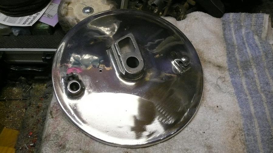

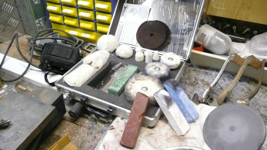

Meine Polier - Werkzeuge......
Lag mal bei NORMA für 19 € im Regal
neue Räder 6.jpg (92.37 KiB) 11588 mal betrachtet

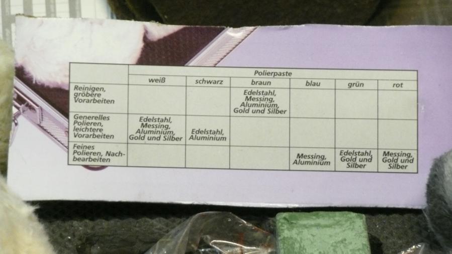

Empfehlung des Herstellers für die Verwendung der beigelegten Polierpasten
neue Räder 7.jpg (62.93 KiB) 11588 mal betrachtet

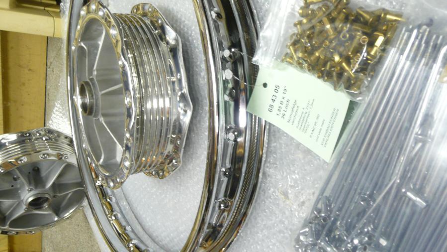

Radnaben vor dem Einspeichen.
Nippel Chrom oder Messing ???
neue Räder 9.jpg (97.03 KiB) 11588 mal betrachtet

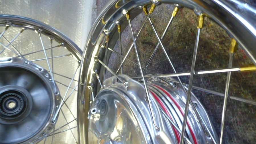

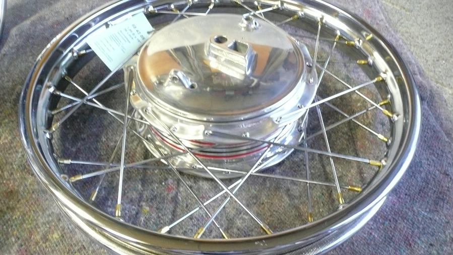

nach dem Einspeichen ........
Nippel in Messing ........
neue Räder 10.jpg (99.25 KiB) 11588 mal betrachtet
nächste Woche kommen die Reifen drauf ....................................
neue Räder 11.jpg (109.79 KiB) 11590 mal betrachtet

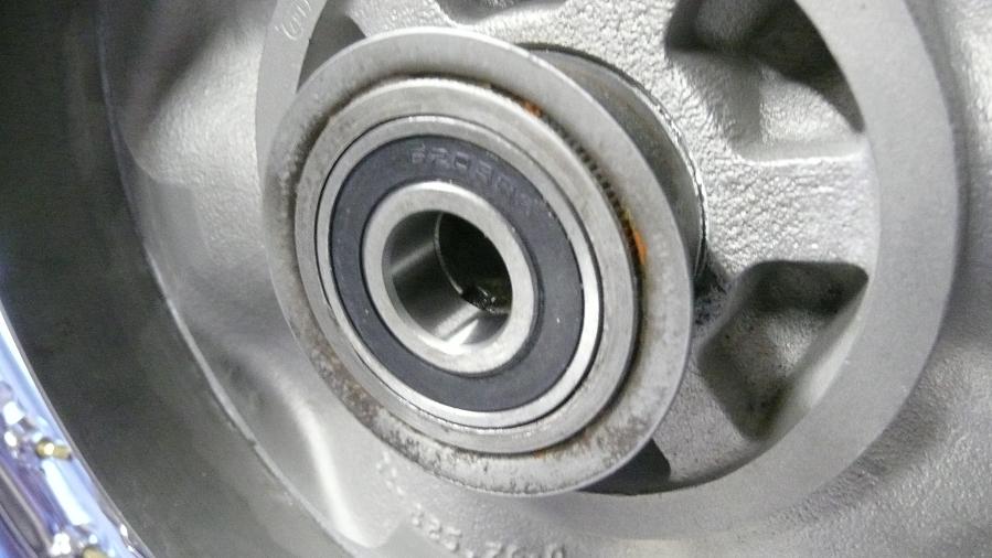

wartungsfreie Radlager habe ich auch noch schnell besorgt ......
neue Räder 12.jpg (76.06 KiB) 11590 mal betrachtet

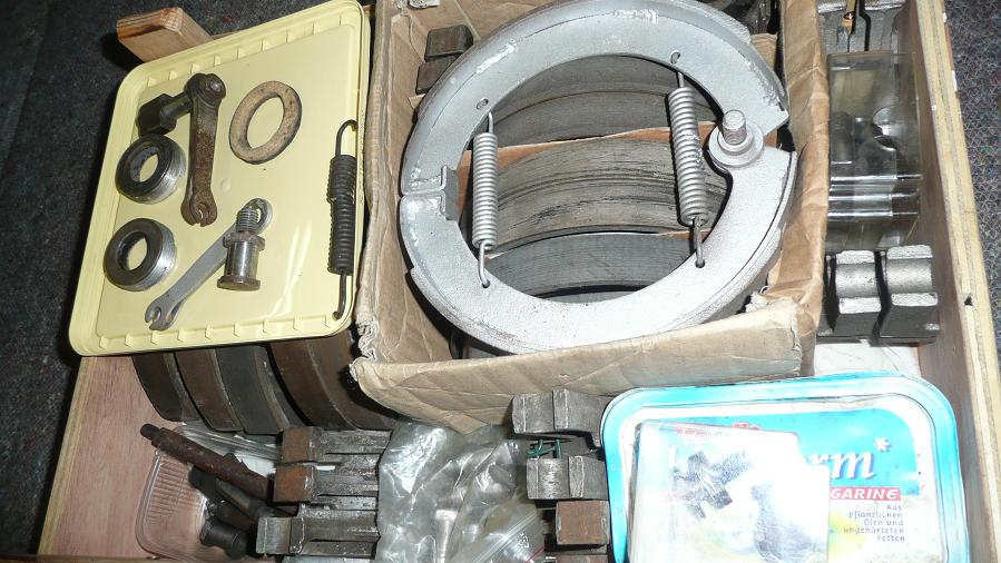

und die Bremsbeläge werde ich auch gleich noch erneuern.......
neue Räder 13.jpg (108.22 KiB) 11590 mal betrachtet

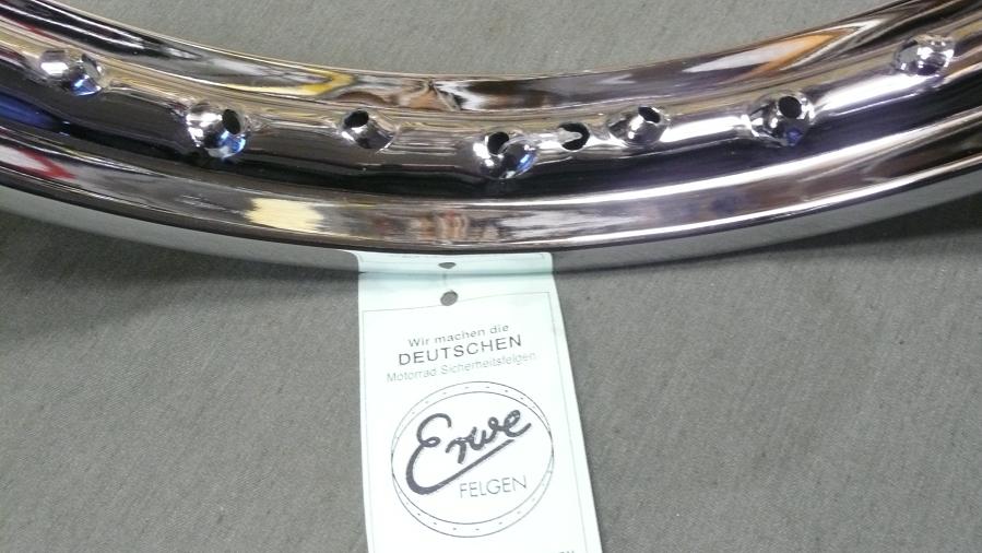

Wer auch Lust auf solche Räder hat,
hier schon mal die Bestellangaben für die Felgen .....................
neue Räder 15.jpg (44.47 KiB) 11590 mal betrachtet
