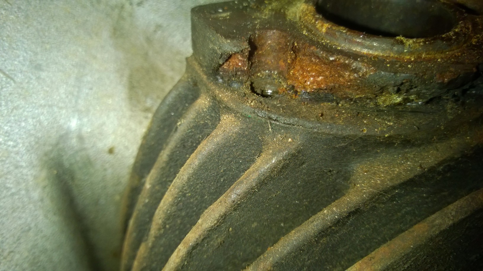

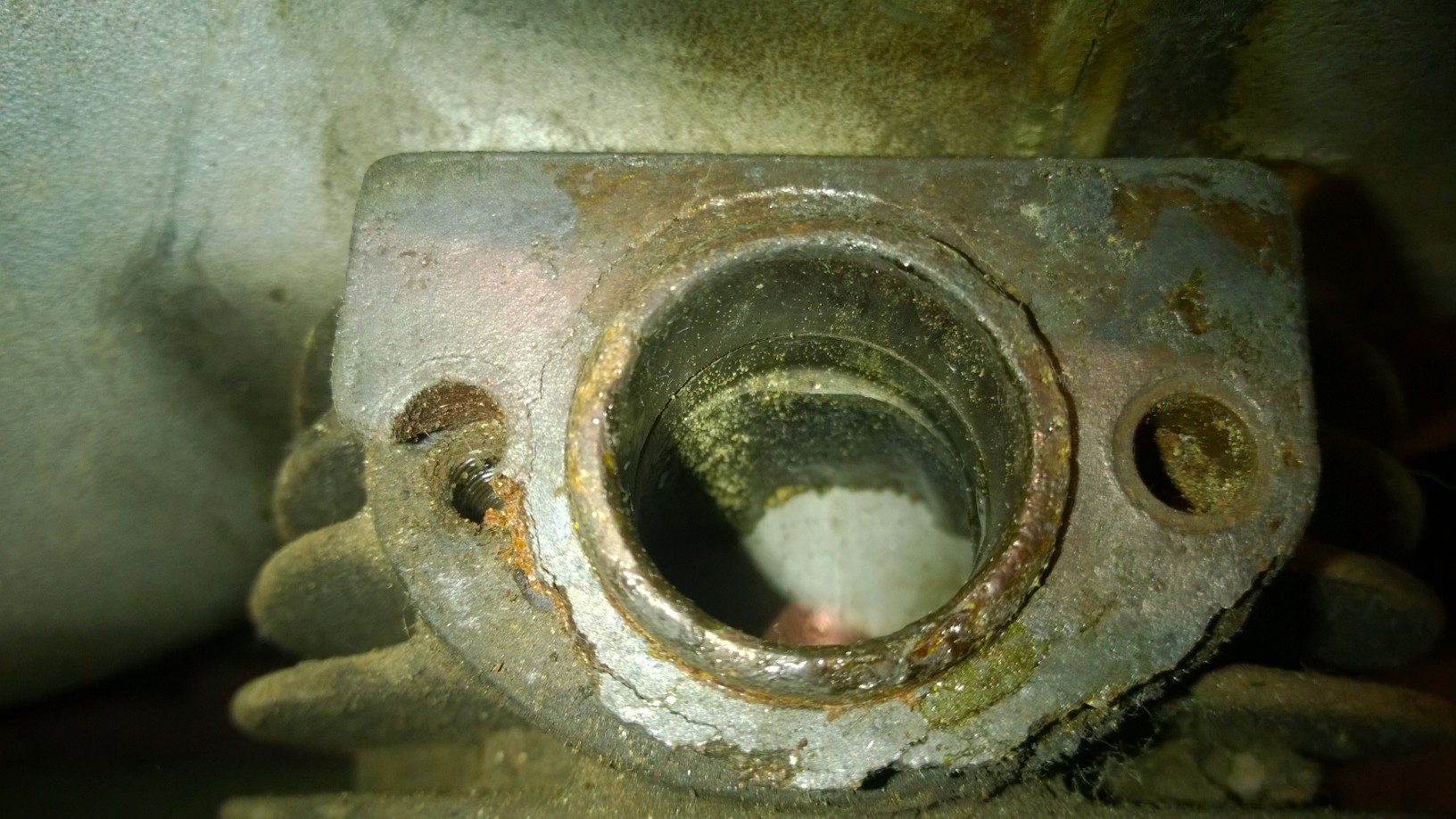

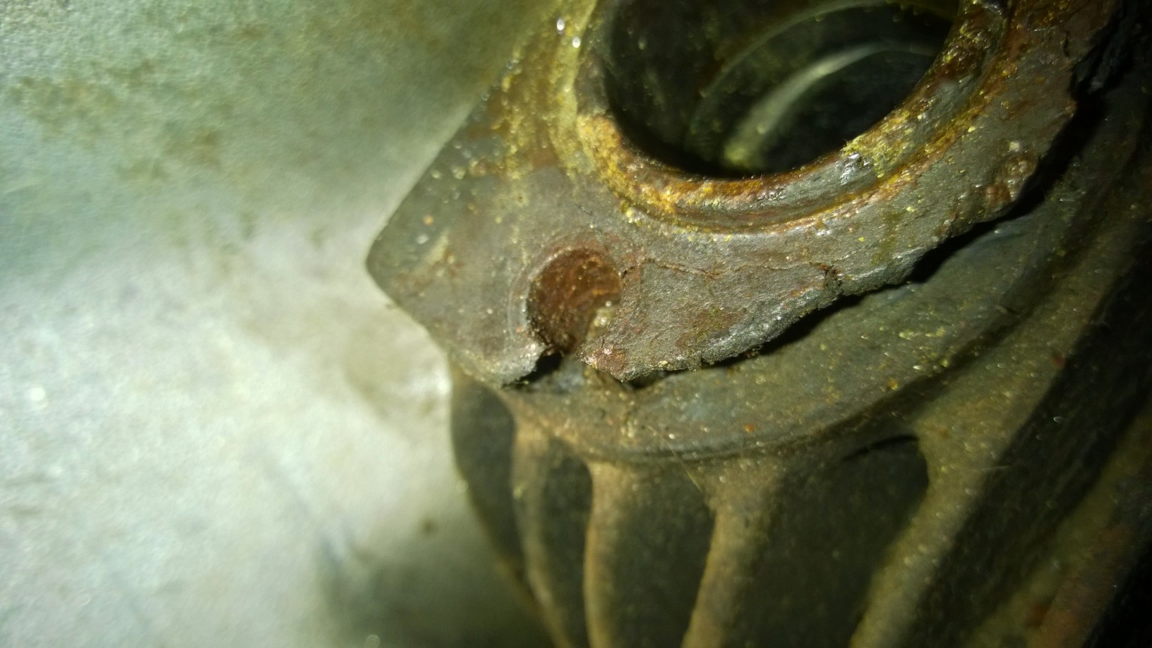

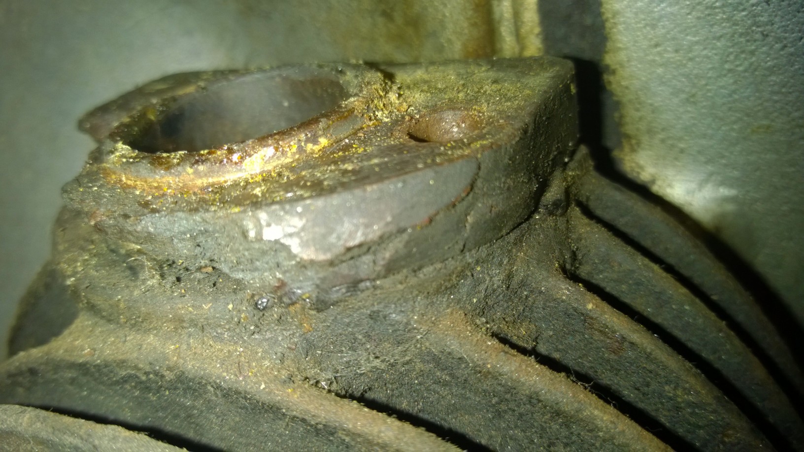

bin neu hier und versuche mich gerade an der Wiederbelebung einer 1958er BK.
Dabei kam (bisher) folgendes zum Vorschein:
Was ist Eure Meinung, (wie) kann das repariert werden ?
Oder darf ich mir einen neuen Zylinder holen ?
Vielen Dank für Eure Zeit !

Moin und willkommen. Das abgebrochene ist doch nur das Bakelitzwischenteil...

Ahh, der sog. Isolierflansch zum Ansaugstutzen wie ich grad sehe, hätte ich mal die Explosionszeichnung zu Ende geschaut :o)
Vielen Dank für den Augenöffner ! Ich schau mich mal um wo man so ein Teil herbekommt.

Gibts bei z.B. Dietel oder Haase für rund 10 Euro. Dichtungen dazu nicht vergessen
