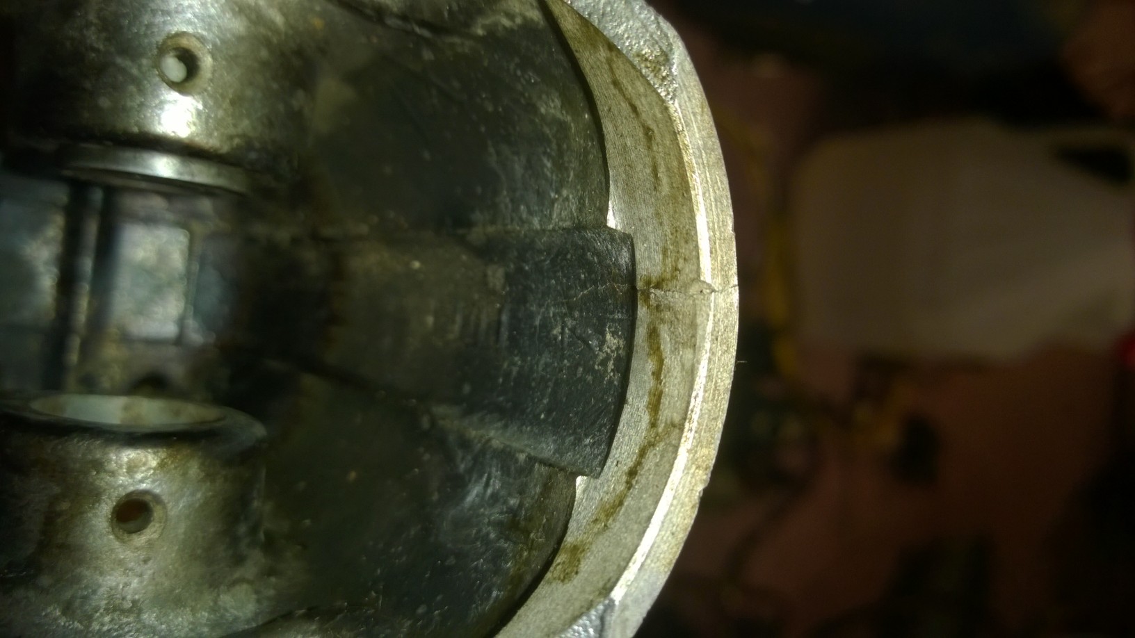

als BK Neuling beim ersten Zerlegen würde mich interessieren, was Ihr zu diesem Kolbenabdruck sagt. Sieht fast so aus als wenn da ein Gewindeabdruck wäre ;o) Hat ggf. einer mal ne Schraube im Zylinder vergessen ?
Abgesehen davon wie es wohl zustande kam, kann ich diesen Kolben fahren ?
Zusätzlich hat er auch wohl ein paar Klemmspuren, bin mir nicht sicher ob das bedenklich ist.
Vielen Dank für Eure Zeit !
Stefan

naja, da habe ich schon Schlimmeres gesehen. Aber wie ein Gewinde sieht das nicht aus, dazu ist m.E. der Abstand zu groß und zu ungleichmäßig, kannst das ja mal nachmessen.
Ohne Frage hat da ein Fremdkörper gewütet, der scheinbar bei jedem Crash ein paar mm weiter gewandert ist, aber wenn sie Kolbenringe frei (der untere scheint zu klemmen) und die Schrammen (sind wohl keine Freßspuren) geglättet sind (wie sieht eigentkich der Zylinder aus?) könnte es noch eine Weile gehen. Allerdings ist natürlich eine Überholung des Zylinders mit neuem Kolben die bessere Lösung, die aber die Lebensdauer verkürzt.

Danke! Beide Zylinder scheinen in der Laufbuchse nicht wirklich was abbgekommen zu haben, das ist ja immerhin mal etwas.
Bin mir nicht sicher ob ich die Kohle dranlassen soll oder nicht, ich stöber erstmal etwas in der Suche hier :)

Ich hatte mal einen Ventilabriss,da hat sich der Ventilteller hochkant in den Sitz geklemmt
und jedesmal,wenn danach der Kolben noch hochkam,
hats ein aehnliches Bild reingehaemmert.
Da der Brennraum der BK viel hoeher ist und auch keine Ventile vorhanden sind,
frage ich mich echt,
was dieses Bild verursacht hat.
Ist im Brennraum ds ZK etwas zu sehen?

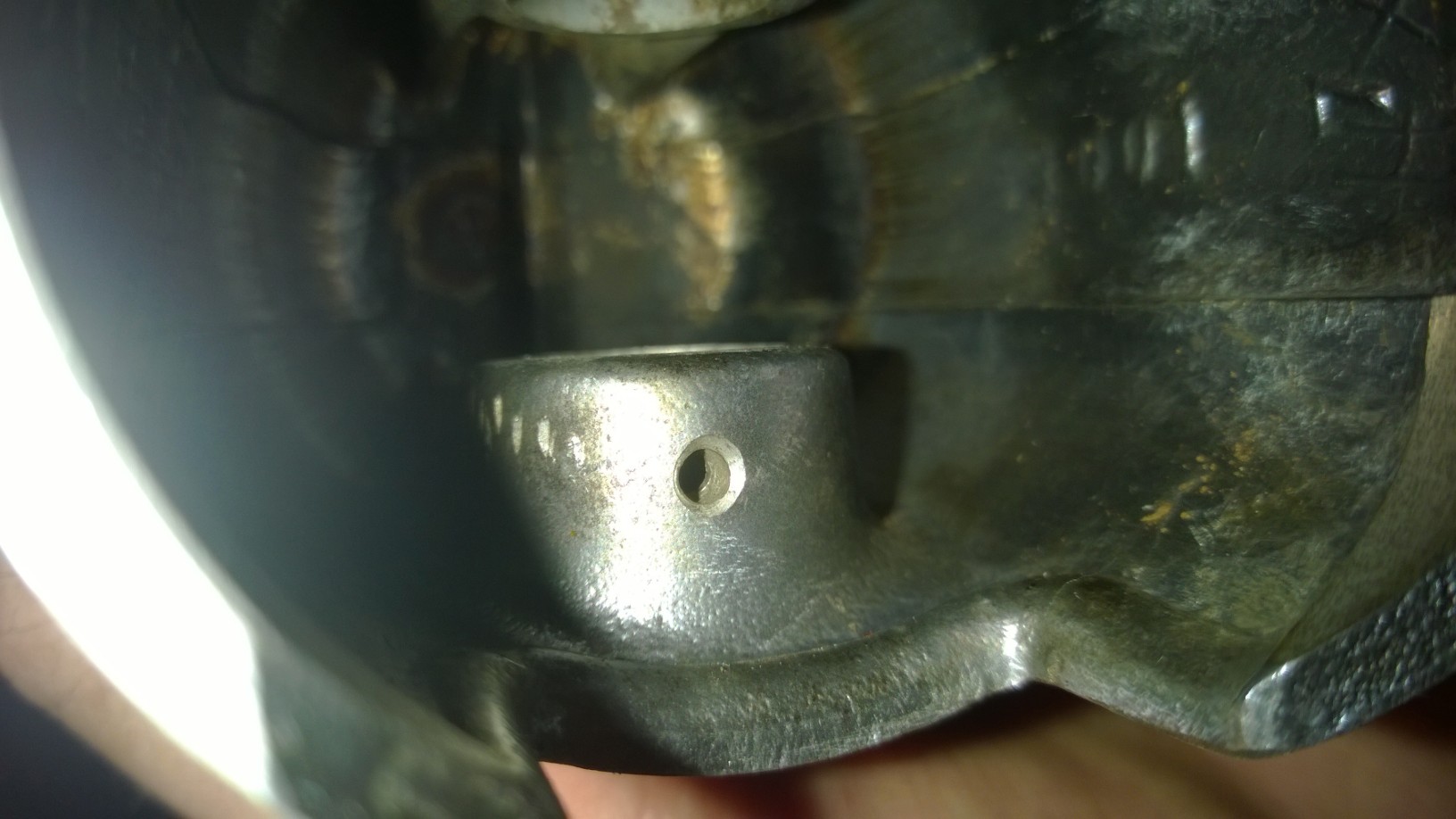

Beim Saubermachen sind mir einige Dinge aufgefallen, die ich bisher wohl übersehen habe bzw. noch nicht gepostet, dann mache ich heute mal den Tag der Risse und Fugen ... irgendwie wünsche ich mir ich hätte auch die Kohle auf dem Kolbenboden nicht abgemacht :roll: :P
Also Thema 1)
Darunter befindet sich eine schöne Mondlandschaft, sieht ein bisschen wie ein Meteoriteneinschlag aus (mit der Schleifspur) ;)

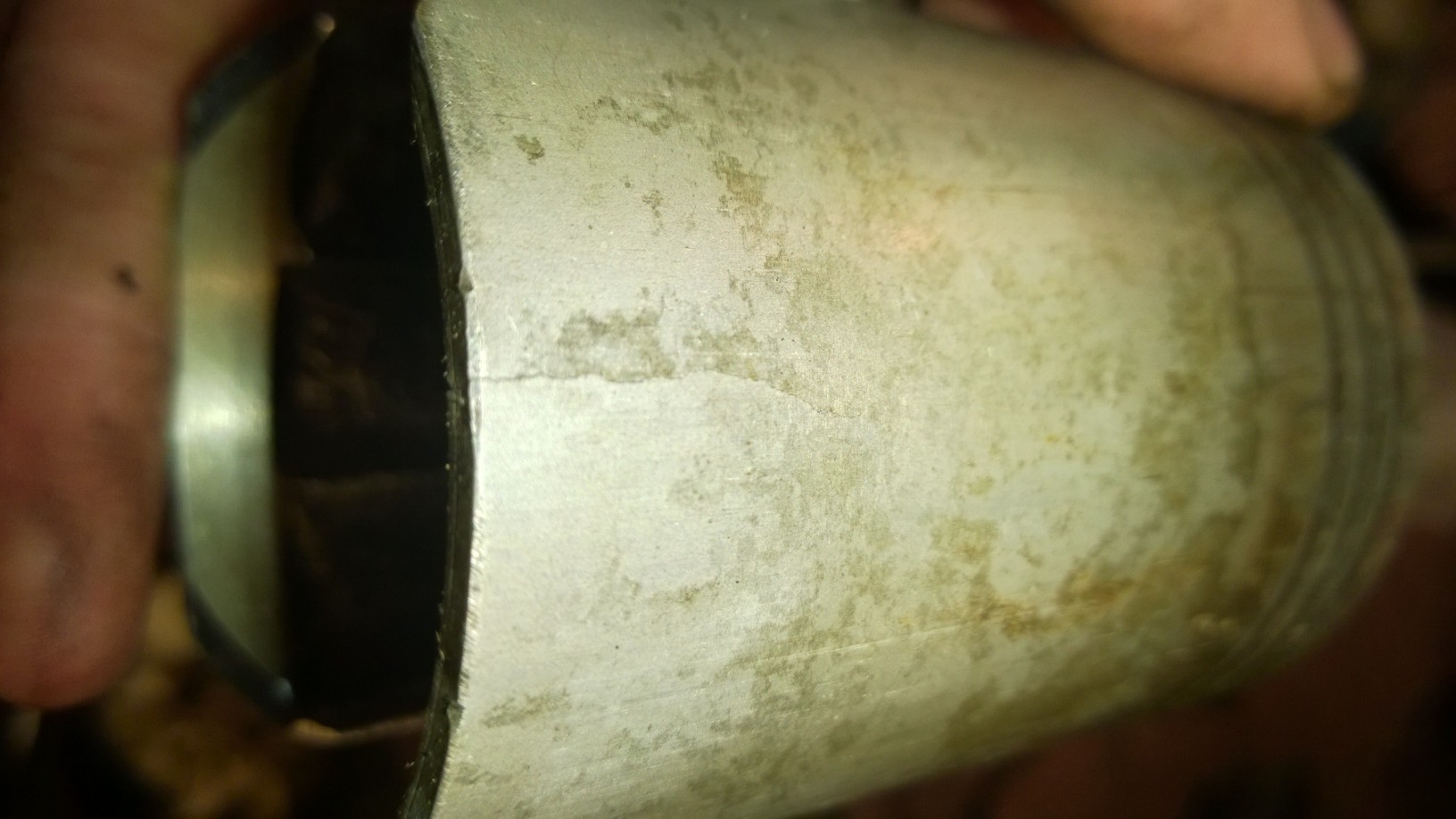

Direkt "unter" dieser Stelle scheint der Kolben auch einen ordentlichen Riss zu haben. Ist der linke Kolben (also links wenn man auf dem Sattel sitzt)
Im Zylinder habe ich nichts gefunden, allerdings im rechten Kolben. Da gibt es ähnliche Kratzer an der Aussenseite des Bolzenauges. Bei der Demontage hatte dieser Kolben auch nur einen Sicherungsring.
Könnte der Ringe gebrochen und in den anderen Zylinder gekommen sein, wo er dann den Schaden (ggf. inclusive Riss) angerichtet hat ?
Auf welche Schäden muss ich mich ggf. noch einstellen / kann ich prüfen ob das Pleuel der linken Seite auch gelitten hat ?
Alle 3 Kolbenringe links scheinen fest zu stecken. Ich gehe mal davon aus, dass ich den Kolben nicht fahren sollte, oder ?

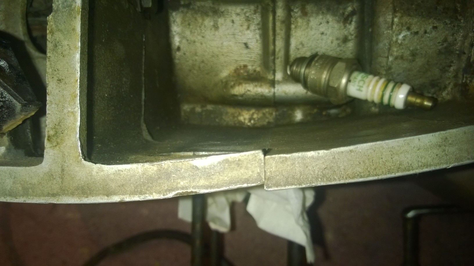

Beim Blick von oben auf die linke Seite des Motorgehäuses sieht man, dass es eine Art Verkantung gibt und ich bin mir nicht sicher ob dies Probleme mit der Dichtheit / Tragfähigkeit verursachen kann...geschweige denn wie ich das gerade bekomme. :?

Den linken Kolebn solltest Du so nicht fahren. Die Kolbenringe müssen locker sein (die werden dann ja durch den Stift im Kolben auf Ihrem Platz gehalten). Du solltest Dir in dem Zusammenhang auch einen Gedanken über den rechten Kolben und Zylinder machen. Beide wechseln oder neu machen.
Das mit dem verzogenen Motorengehäuse sollte kein Problem sein. Die Dichtigkeit sollte auch mit dem verzogenen Teil gewährleistet sein.
