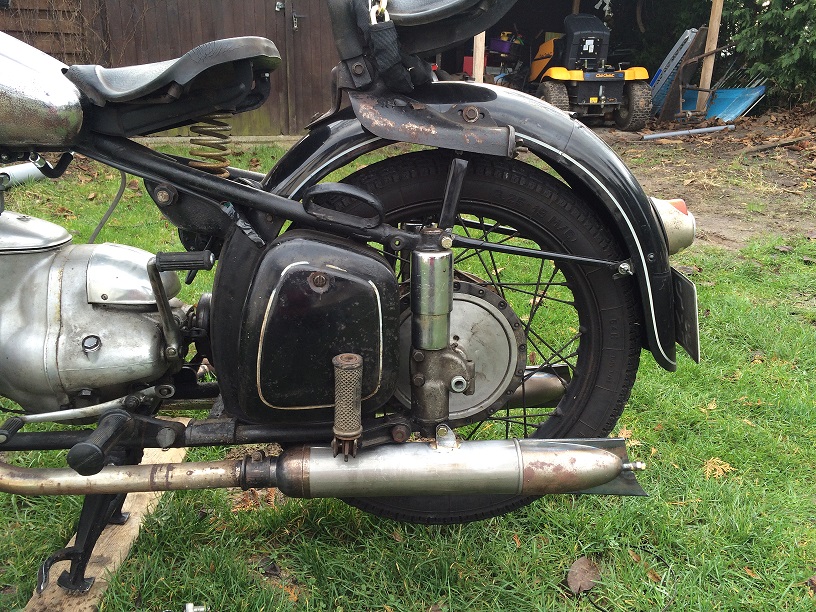

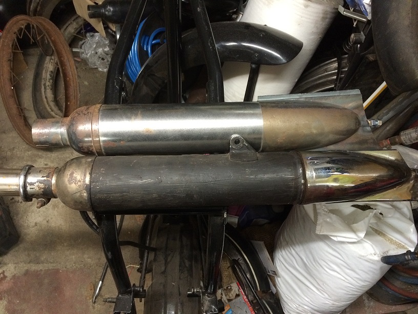

nachdem das Interesse hier im Forum verhalten war und im MZ-Forum nicht vorhanden war, habe ich mir weitere Gedanken zum Auspuff gemacht. Nach einem Abend Recherche im Internet bin ich auf einen polnischen Händler gestoßen, der Auspuffnachbauten für alle möglichen Motorräder anbietet.
Da die BK ja quasi als direkte Nachfolgerin der DKW NZ Modelle gesehen werden kann, lag bei diesen Auspuffanlagen mein Hauptaugenmerk.
Die Anlage für die NZ 250 war am besten geeignet:

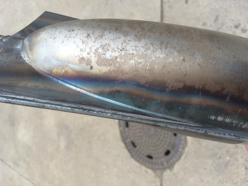

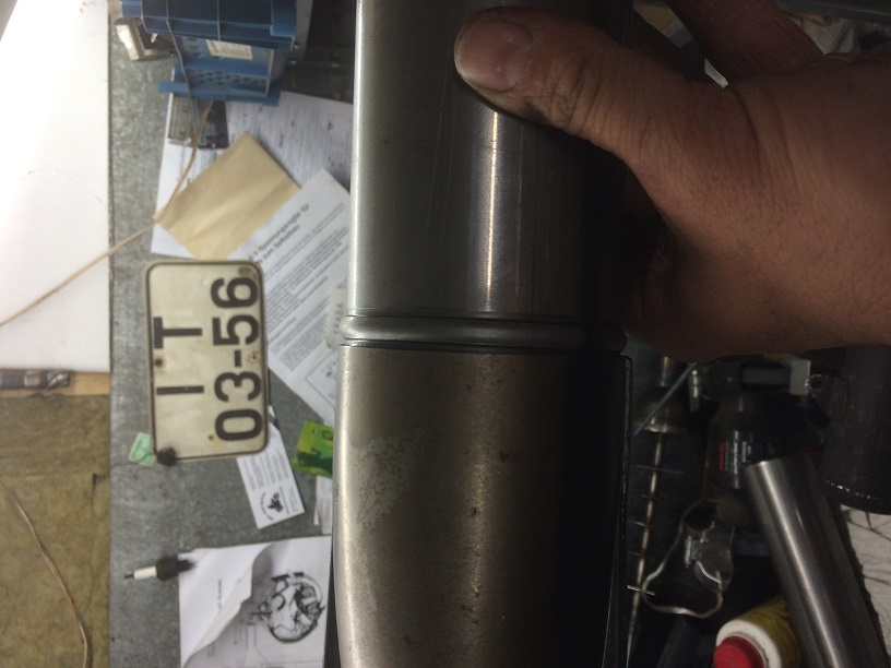

so kommt die Anlage an. Etwas zu kurz und die Nähte an den Endstücken zu hoch

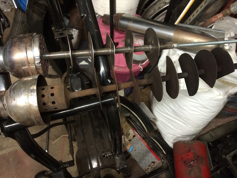

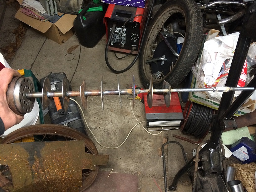

Also Rohr besorgt und Material um den Dämpfereinsatz zu verlängern.
Die endstücken wurden derweil umgeschweißt...
Fortsetzung im nächsten Beitrag...
Re: Auspuffnachbau Fischschwanzform Edelstahl
Verfasst: 12. Dez 2015, 15:13
von derwolf1303

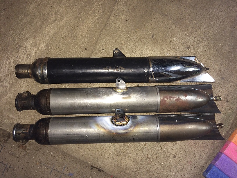

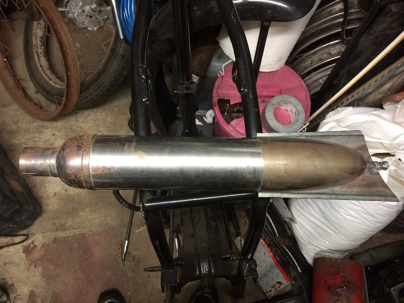

Das Mittelrohr musste angepasst werden, ab Werk ist da ne Sicke drinn um das Endstück zu fixieren...
Dann montiert und die lose beiliegenden Halter umgebaut und angelötet...
oben ein DDR-Auspuff, die waren übrigens auch nicht alle gleich, und unten die beiden Neuen...
heute war Anprobe mit Hörtest:
die alte Anlage:
https://youtu.be/T2GanqsbNuc
und die nachgebaute Anlage
https://youtu.be/ZTE_ogBoITg
Ich finde das einen im meinen Augen vernünftigen Kompromiss.
Die beiden Auspufftöpfe kosteten 160€ plus Versand, das Rohr nochmal 20€. Kommt noch das Geschweiße und Gelöte dazu und der Chrom...
