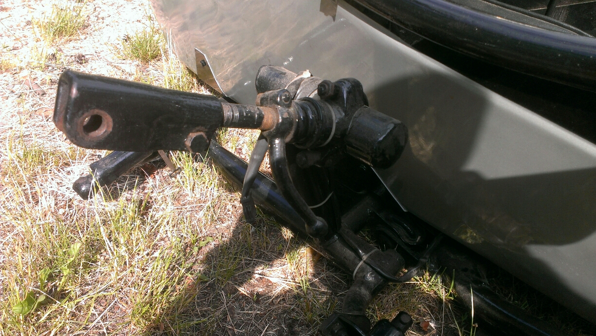

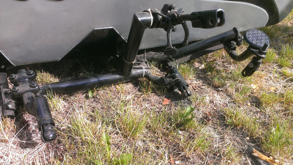

Servus zusammen,
Ich hätte ein tolles Angebot eines Beiwagen vom typ Stoye.
Der hat allerdings eine 4 punkt Aufhängung.
Bekomme ich den an meine BK rann??

Re: Beiwagen Stoye
eigentlich ist der Stoye Elastic für die Schwingenfahrwerke der ES 250 und AWO 425 Sport ausgelegt (Verbindung Seitenwagenschwinge mit der Hinterradschwinge des Motorrads. Ohne die Verbindung kann das Gespann ein gefährliches Eigenleben entwickeln).
Machbar ist es auf jeden Fall. Ein Mitglied hier im Forum hat so einen Anbau schon realisiert und es scheint auch gut zu funktionieren.
Grüße Christian
Grüße Christian

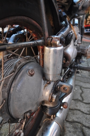

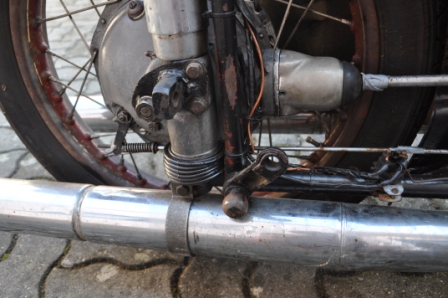

Re: Beiwagen Stoye
moin,
ich hatte an meiner alten Lady vor der Restauration auch nen Stoye Elastik dran. wurde per 4pkt gehalten und lief. hatte dann per Zufall nen Stoye TML bekommen und dann auf die 3 Punkte umgebaut bzw. steht der noch rum und ich fahre das Schätzchen bis auf weiteres als Solo. Aber der TML kommt sicher noch mal dran. Kennt das ja sicher, Zeit... Lust etc. ... aber so ein scghickes Boot mit Wolkenschliff ist schon etwas feines.
Siehe Bilder, wenn sie sich denn haben anfügen lassen..., so war der 4te Anschluß am alten Kardangehäuse angebracht. Sieht bissel nach Eigenbau aus aber wen hatte das damals schon interessiert. Drei Schrauben an der Achsfaust des Kardans.
Grüße Chico
Code: Alles auswählen
:lol:Grüße Chico
- _DSC1508.jpg (132.95 KiB) 8257 mal betrachtet
- _DSC1513.jpg (131.53 KiB) 8257 mal betrachtet
Re: Beiwagen Stoye
Was war denn am Kardan angeschlossen? Der Querstabilisator? Das hätte man sich bei den Federwegen der BK sparen können....
Wobei meiner Meinung selbst der Superelastik an der ETZ nur 3-Punkt ist. Der Stabi trägt ja nix. Ich finde dessen Funktion eh überbewertet. Auch mit Stabi kann das Gespann kippen
- Beiträge: 2447
Re: Beiwagen Stoye
Der Stabi hat eigentlich nur ertwas mit Komfort zu tun, er soll (so wie bei den meisten PKW und inzwischen auch vielen LKW) die Seitenneigung in Kurven verringern. Da sich die Schwerpunktlage aber auch ohne Stabi nur wenig ändert, hat das auf das Kippen nur geringen Einfluß. Die Physik kann auch der Stabi nicht überlisten, da hast Du recht! Der Insasse fühlt sich aber eben wohler, wenn neben den unvermeidlichen Zentrifugalkräften nicht auch noch Hangabtriebskräfte (wegen der Neigung) hinzukommen...
