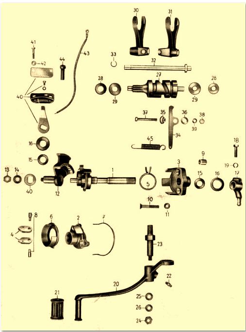

Hast Du denn alle 4 Gänge? Ich vermute mal nicht. Eventuell Kurvenwalze und dieses "Halbmondzahnrad" in falscher Position eingebaut? Die haben kleine Körnerpunkte, die fluchten müssen. Von außen läßt sich das nicht einstellen.
Oder die Kralle, die hinten die Kurvenwalze im jeweiligen Gang hält. Die verbiegt man gern mal, wenn man die Walze einfach so ins Gehäuse reinschiebt. Das kann man eventuell durch den Deckel von oben geradebiegen?!

Dann ist eventuell die Feder ab, Teil Nr. 45 auf diesem Bild, siehe http://www.bk350.de
feder bk.JPG (52.04 KiB) 8774 mal betrachtet

"Deckel ab" reicht aber für ein unbemerktes verdrehen des Zahnsegmentes....
