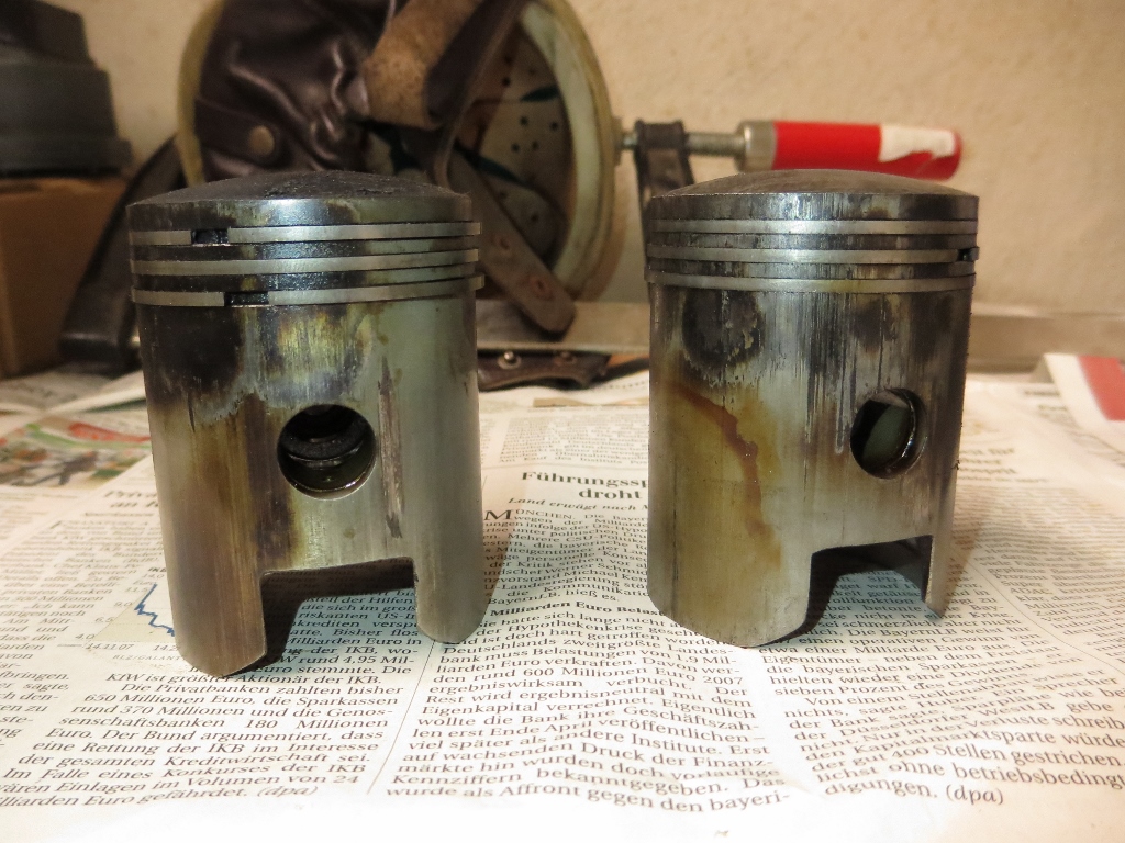

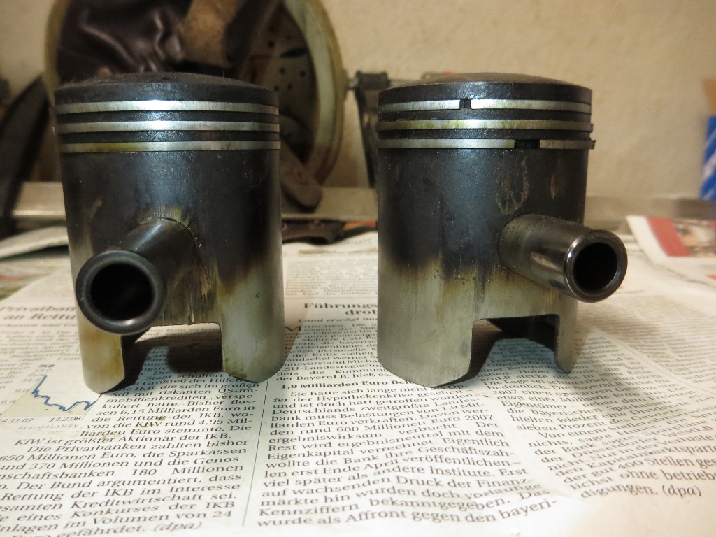

Eine Frage an die Experten zu den Kolben. Da sind ja viele der Meinung unbedingt die originalen DDR Kolben zu erhalten da alle Nachbauten von schlechter Qualität sind. Wenn ich mir meine Kolben so ansehe, dann denke ich an einem Satz neuen Nachbauten wohl nicht vorbei kommen werde.
Ich sende dazu ein paar Bilder meiner Kolben und hätte gern Eure Meinung dazu gehört.
Auch bei den Nachbauten ist das Angebot ja nicht all zu groß. Ich denke daran einen Satz von Ost2Rad zu erwerben.
Ich meine auch, daß meine BK ja zukünftig nicht als Alltagsfahrzeug eingesetzt werden wird. Ich werde auf eine Jahresfahrleistung von unter 1000km kommen. Und da sollte doch auch bei heutigen Nachbauten die Qualität für einige Jahre ausreichend sein, oder?
Die Original sehen ja auch nicht gerade so aus, als wären sie für die Ewigkeit gebaut.

ist mal tüchtig heiß geworden das Teil. Ich empfehle Kolben von Frank Strehle aus Niederseifersdorf. Die fahren einige von uns ohne Probleme.

Ganz ehrlich - ich finde nicht, daß die schlecht aussehen.
Wenn es originale sind, dann würde ich die überarbeiten lassen und wiedere einbauen. Damit liegt man preislich deutlich unter jedem Nachbau und wenn es nicht funkioniert, dann kann man sich immer noch ein Replika kaufen.

Wie sehen denn verschlissene Kolben aus?
Die Kolben haben erhebliche Klemmspuren. Das Material ist bis in die Ringzone verschmiert, so das die Ringe teilweise fest sind.
Wer überarbeitet solche Kolben und zu welchem Preis?
Was ist mit dem Einbauspiel, vergrössert sich das dadurch nicht erheblich?

Ob ein Kolben verschlissen ist, hängt erst in zweiter Linie davon ab, wie er aussieht.
Viel eher ist wichtig, ob z.B. die Ringnuten "ausgeklappert" sind, oder wie der Sitz vom Kolbenbolzen ausschaut
Ebenso mit den Klemmstellen. Normalerweise liegt dort etwas mehr Material an - d.h. man müsste eher dort etwas wegnehmen.
PS: Du has gefragt ;) ich hab nur meine Meinung gesagt ;)

wie Kutt schon richtig geschrieben hat muss man nicht zwangsläufig zum Neuschliff mit Kolben greifen.
Gerade bei der BK scheinen die Meinungen über Kolben und Schleifereibetrieben sehr weit auseinander zu gehen.
Von daher ist es nicht verkehrt Originalmaterial zu nutzen so lang es möglich ist.
Zu betrachten wäre neben den Ringnuten auch der Bohrungsdurchmesser des Zylinders, sowie der Ringstoß.
Zur BK habe ich jetzt keine Angaben aus der Literatur, aber bei der ES 175 (Hub-Bohrung gleich) wird folgendes sinngemäß erwähnt:
Verschleißmaß Bohrungsdurchmesser: 0,3 mm
Ringstoß:0,2-1,5 mm
...vielleicht Richtwert.
Ich selbst fahre einen originalen Satz, jedoch sah die Garnitur um Welten besser aus als die abgebildeten Teile.
Gerade die schwarze Färbung zeigt, was alles an den Ringen vorbeiströmt.
Am Ende kommt es darauf an was man will, für den Anfang kann man auch mit so einer Übergangslösung fahren.
Auf lange Sicht wird man um eine Investition nicht herum kommen, denn auch das beste Originalmaterial ist irgendwann verschlissen
und selbst ein billigstes Neuteil besser.
PS Das Wechseln von Kolbenringen macht bei einer deutlich gelaufenen Garnitur auch keinen Sinn, da sich dort
nichts mehr einschleifen kann und am Ende noch mehr Gase vorbeiströmen.
Fazit: Erstmal den "Verschleiß" ermitteln/messen, dann entscheiden

Bitte beim Kauf von minderwertigen oder sonstigen Nachbauten nicht mit dem Gedanken rangehen, dass man eh nicht viel fährt. Schlechten Kolben ist es wurscht, ob du nur 1000 km im Jahr fährst, die gehen trotzdem nach 10 km fest, wenn du Pech hast. Oder klappern wie ne Radkappe voll Schrauben.
Die abgebildeten Kolben müssen nicht schlecht sein. Wahrscheinlich sind die Ringe fertig, der Kolben hat sich durch das vorbeiströmende Abgas aufgeheizt und schliesslich geklemmt.
Saubermachen, vermessen und dann entscheiden. Vielleicht ist es mit Zylinder honen und neuen Ringen getan.

Kolben saubermachen, Klemmer schlichten und einpolieren, Zylinder honen mit neuen Ringen. Dann ein oder zwei Jahre fahren, demontieren und nochmals begutachten. Dann ist man zumindest erst einmal zwei Jahre unterwegs gewesen. Und vielleich hat sich bis dahin was ergeben. Bessere Kolben ein guter gebrauchter Satz oder er läuft recht passabel.

PS: ich habe mir nochmal die Kolben Fotos angeschaut. Die Kolben sind wirklich nicht schlecht. Aber aufgefallen ist mir, die Klemmer stammen von zu engen Kolbenbolzen. Das kann sich aber auch mittlerweise von selbst gegeben haben denn sie sind nicht wirklich heftig. Aber auf jeden Fall stimmt der Pleulwinkel nicht, ist auch nicht wirklich schlimm aber dennoch. Deswegen sehen die so unterschiedlich aus. Wenn man das einmal gesehen hat wie man das alles kontroliert ist einen alles klar. Oder eben man lernt aus Fehlern das ist aber eindeutig der teure Weg :oops: und manch einer kommt dennoch nicht drauf.

Gerade zu enge KoBos koennen Kolbenabrisse direckt durch die KoBo Bohrung verursachen.
Hatte ich letztes Jahr erst.
Ein Kolben komplett ab,der andere noch dran,aber mit Haarrissen direckt an der Bohrung KoBo.
Die vorhandenen Kolben sollten also bei derartigen Spuren peinlichst genau auf Haarrisse geprueft werden.
Und mir persoenlich waere das immernoch nicht sicher genug.
Son Kolbenabriss schrottet Zylinder,Kolben sowie Pleul und Kurbelwelle.
Wofuer,das man noch n ausgegluehten Kolben weiterverwendet hat?
Hier wuerde ich Schadensbegrenzung vor Teileerhalt setzen.

Ich würde die Garnitur allenfalls für den Notfall aufarbeiten. Lieber Zylinder ohne Kolben zum überholen schaffen und die kompletten mit Hausmitteln aufarbeiten und hinlegen. Mit den Koboklemmern wie gralssucher sie erlebt hat in Verbindung mit Kolbenabriß, wäre ich vorsichtig. Schau die Kolben genau an, ob Haarrisse zu erkennen sind.
