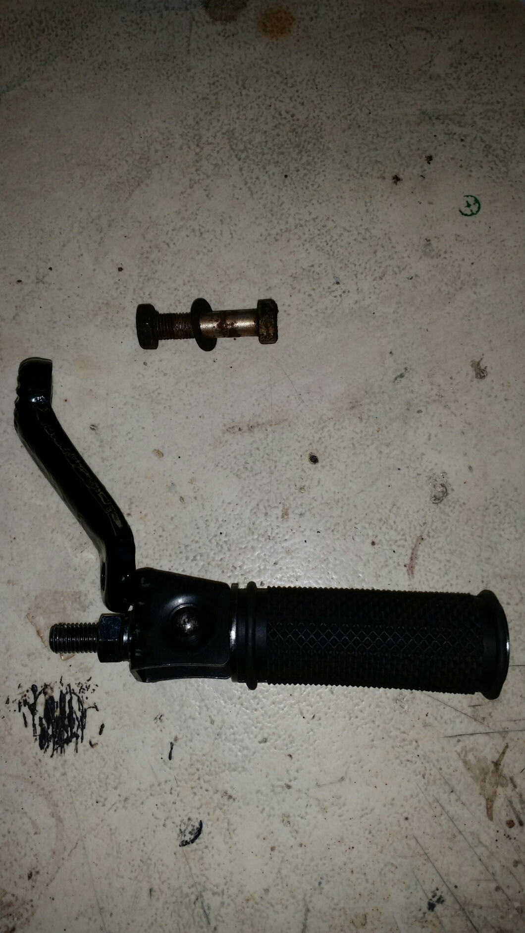

Weder rechts noch links gehört eine Buchse hinein, die Fußrasten werden mit so einer Art Ausleger befestigt (ET-Katalog zwar abgebildet, aber ohne ET-Nummer) damit sie weit genug nach außen stehen.
Rechts gehört dort eine Sechskantschraube M16x1,5x45 mit einer Flachmutter hin.
Aber Vorsicht, die richtigen Ausleger für die BK sind ausgesprochen selten und lassen sich leicht mit den Teilen der AWO usw. verwechseln.

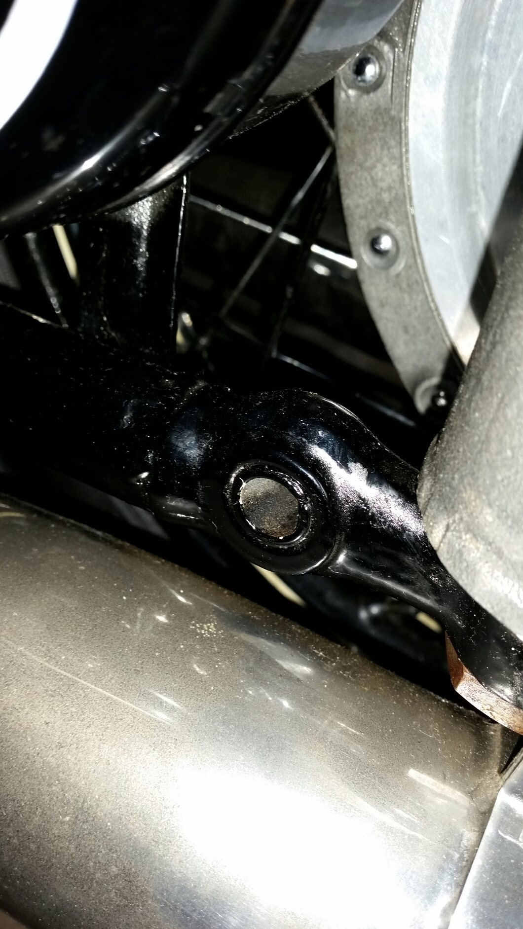

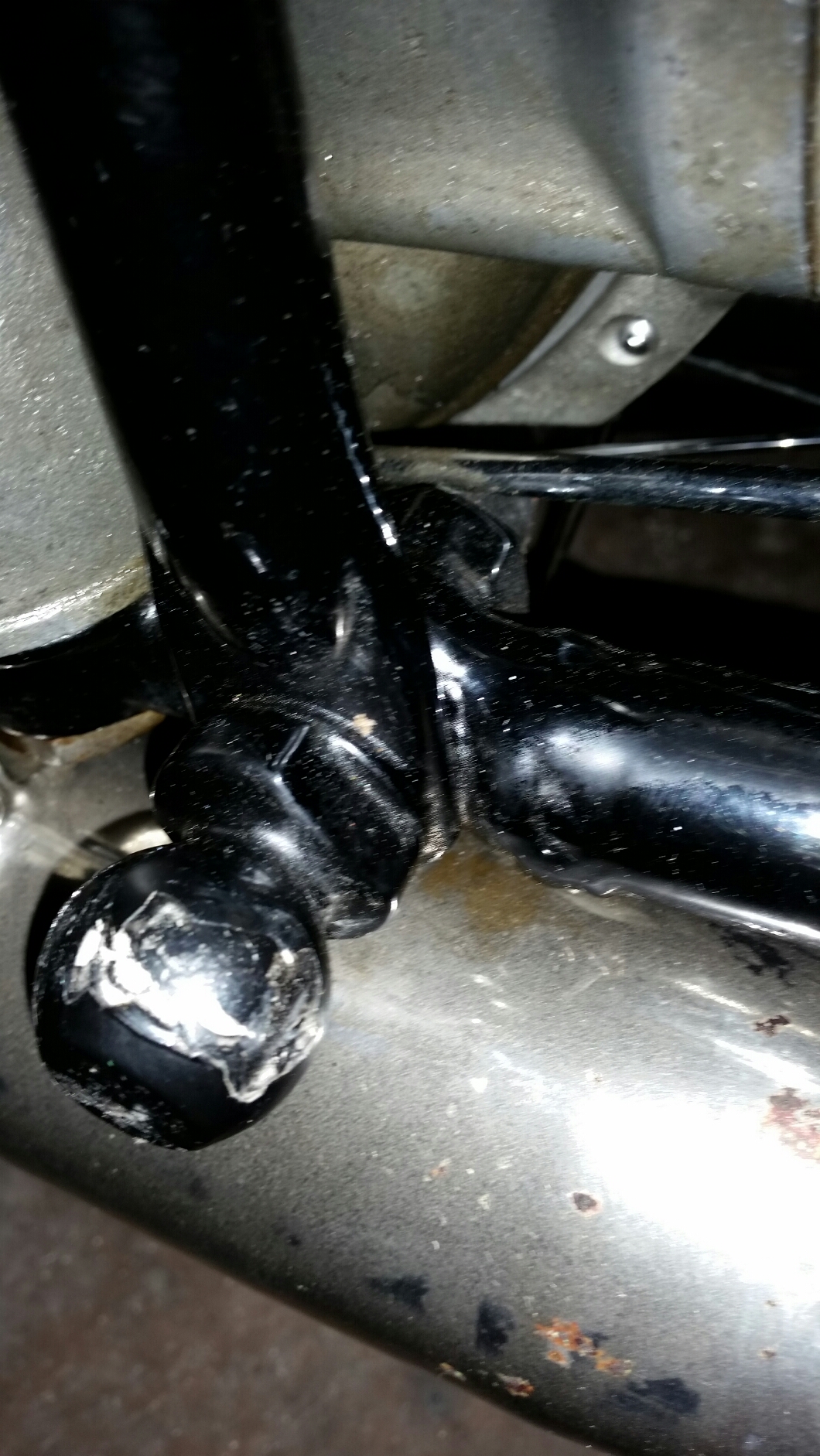

Ja sicher... so hab ich das auch... aber trotzem ist doch das loch auf der rechten seite viel größer...
Hab mal im halb dunklen fotos gemacht...
- Linke seite, kleines loch... (buchse??)

- Rechte seite... beiwagen aufnahme (gewinder der kugel ist viel größer)
- 2016-02-04 16.53.35.jpg (1.13 MiB) 3671 mal betrachtet
- Meine fußrasten
- 2016-02-04 16.52.55.jpg (1.19 MiB) 3671 mal betrachtet
Re: buchse für fußraste??
Hallo
Die Verbindungsstrebe für die MZ-Rahmen hat dafür eine Verzahnung. Bei den Ifa-Rahmen war die noch einzeln. Die Schraube ist laut Ersatzteilliste M16x1,5.
Gruß Kay
Gruß Kay
- Beiträge: 1675
genau M16 wie auch der Kugelanschluss. Es gibt meiner Ansicht nach zwei verschiedene Fußrastenverlängerungen. Eine davon ist M12 und eine M16. Für den Kugelanschluss muß die halbrunde Buchse in der Verlängerung entfernt werden, dort sitzt dann der Bund vom Kugelanschluss.
