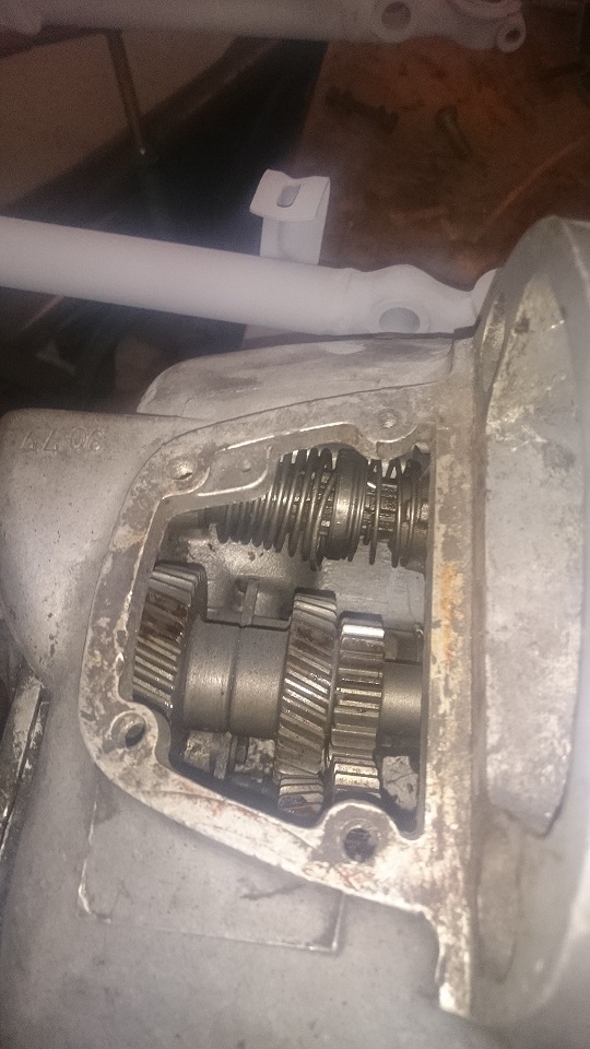

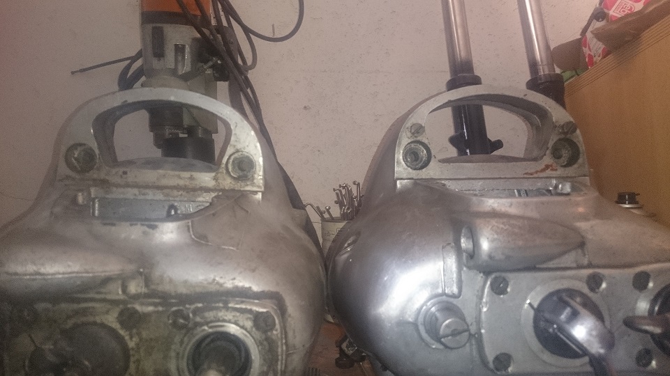

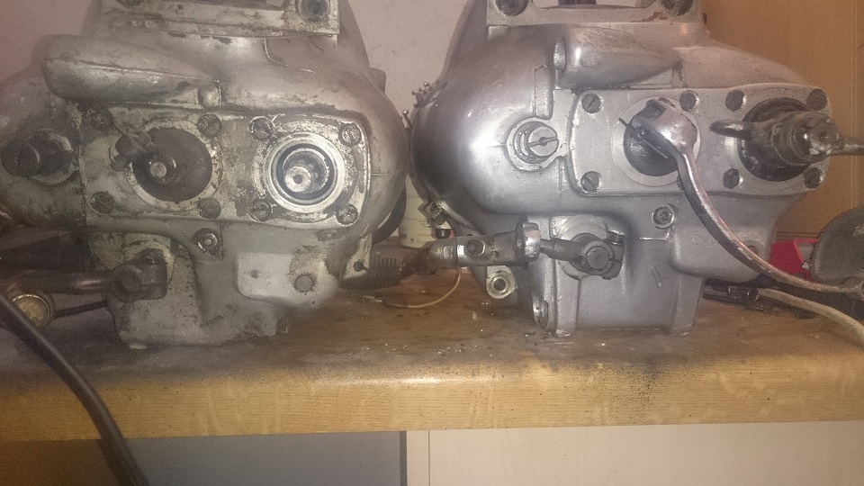

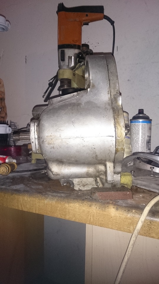

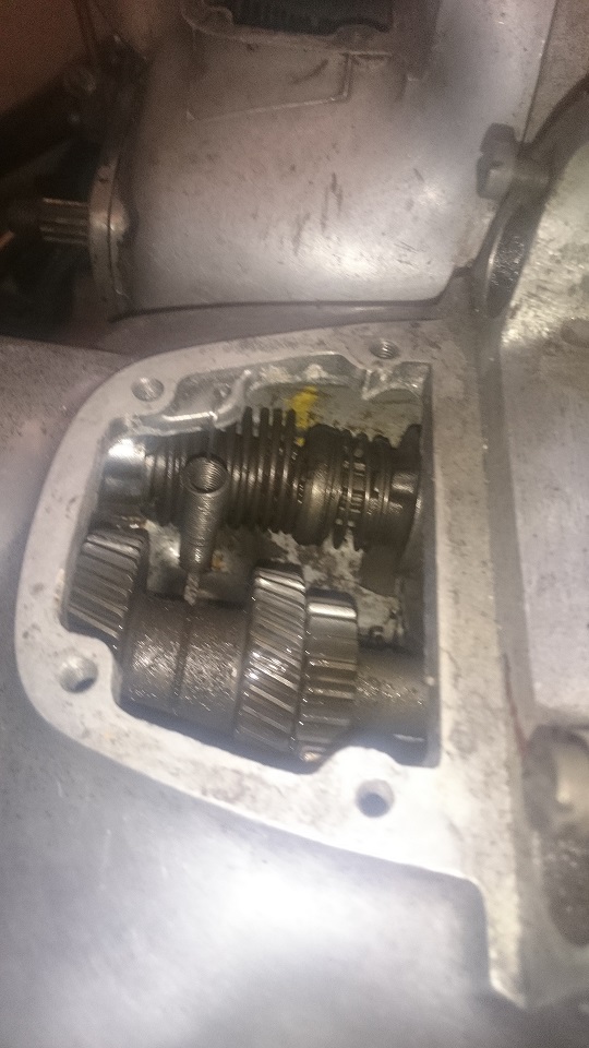

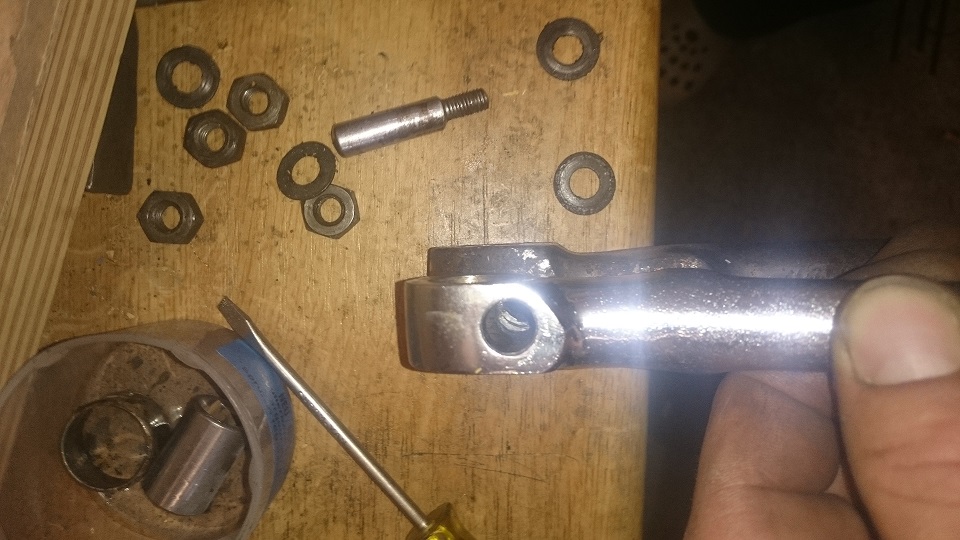

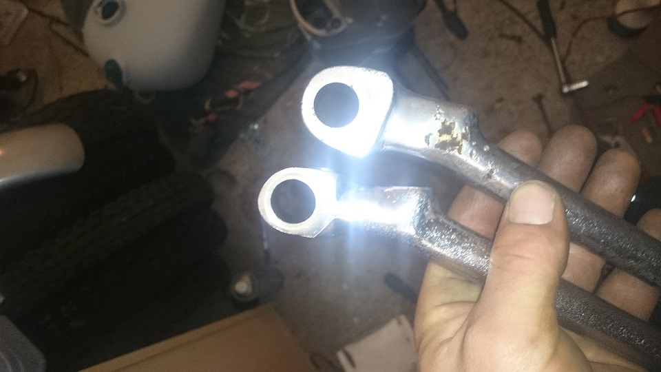

So jetzt hab ich es doch hinbekommen ich hatte vergesen die schraube zu lösen vom kickstarterfreilauf jetzt funktioniert zumindest das spannen! ich habe allerdings das problem jetzt das der bolzen der in den kickstarter kommt fast komplett durchfällt also irgendwas ist Faul. Desweiteren muss es verschiedene Kickstarter gegeben haben oder ich hab einfach nen anderen von nem anderen motorrad was ich mir nicht vorstellen kann.

kannst du ein paar Fotos von den Seite der Getrieben machen. Ich bin mir nicht sicher das linke könnte ein frühes Getrieb sein.

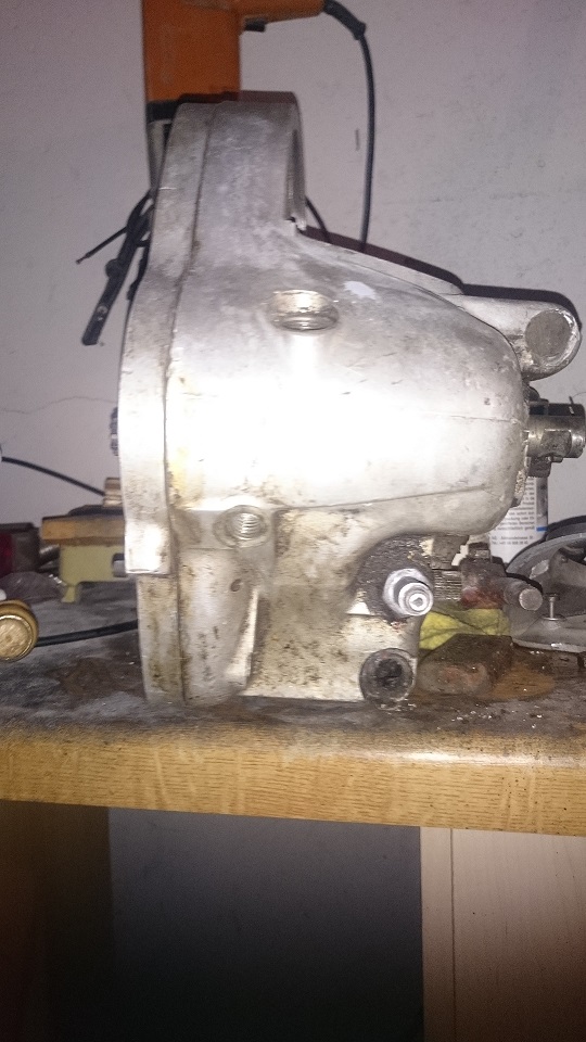

mal die anderen bilder
