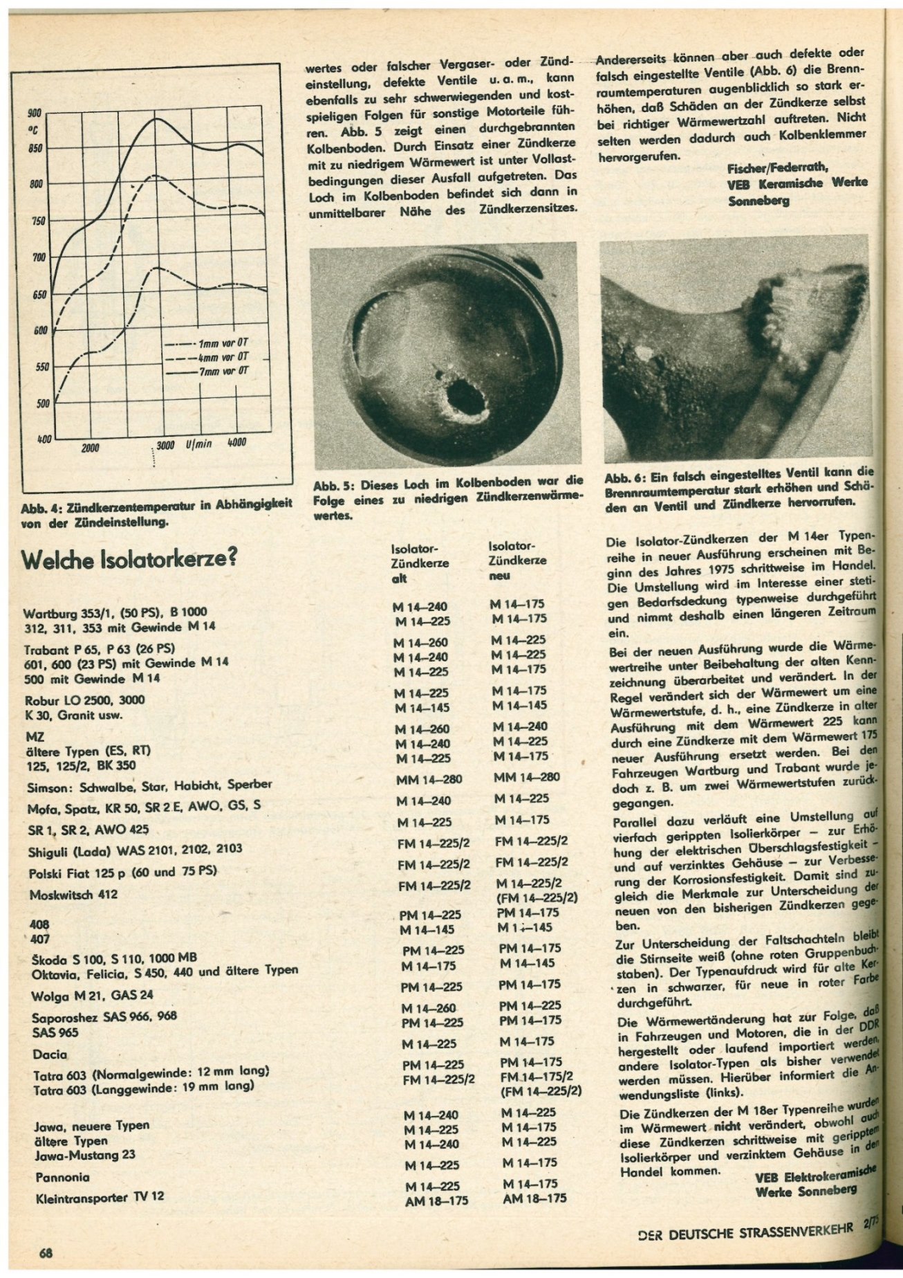

Für die MZ BK 350 wurde in der Betriebsanleitung folgende Zündkerze mit Stand 1958 angegeben:
Isolator M 14-225 (alt)
Nun finde ich in einem Buch von Pilling "Kraftfahrzeugelektrik" vom VT von 1977 folgenden Hinweis siehe Tabelle mit Vergleich Isolator Zündkerze alt und neu und danach bekommt die BK die Kerze:
Isolator M 14-175 (neu)
Demnach wurden einige Isolatorzündkerzen technisch verändert und bekamen eine andere Bezeichnung.
Erklärung dafür gibt es in "Der Deutsche Straßenverkehr" Heft 2/1975 von Fischer und Federrath.
Wer hat das Heft???
Demnach ist heute der Wärmewert von 225 viel zu hoch und muß richtig 175 sein.
Ich selber fahre NGK B 6 HS was in etwa 175/195 entspricht.
NGK B 7 HS (entspricht 225) war zu kalt daher Rußbildung und Zündaussetzer.
Ist das eventuell eine Erklärung warum soviele BK Fahrer Probleme mit Rußbildung an der Kerze und damit Zündaussetzer haben???

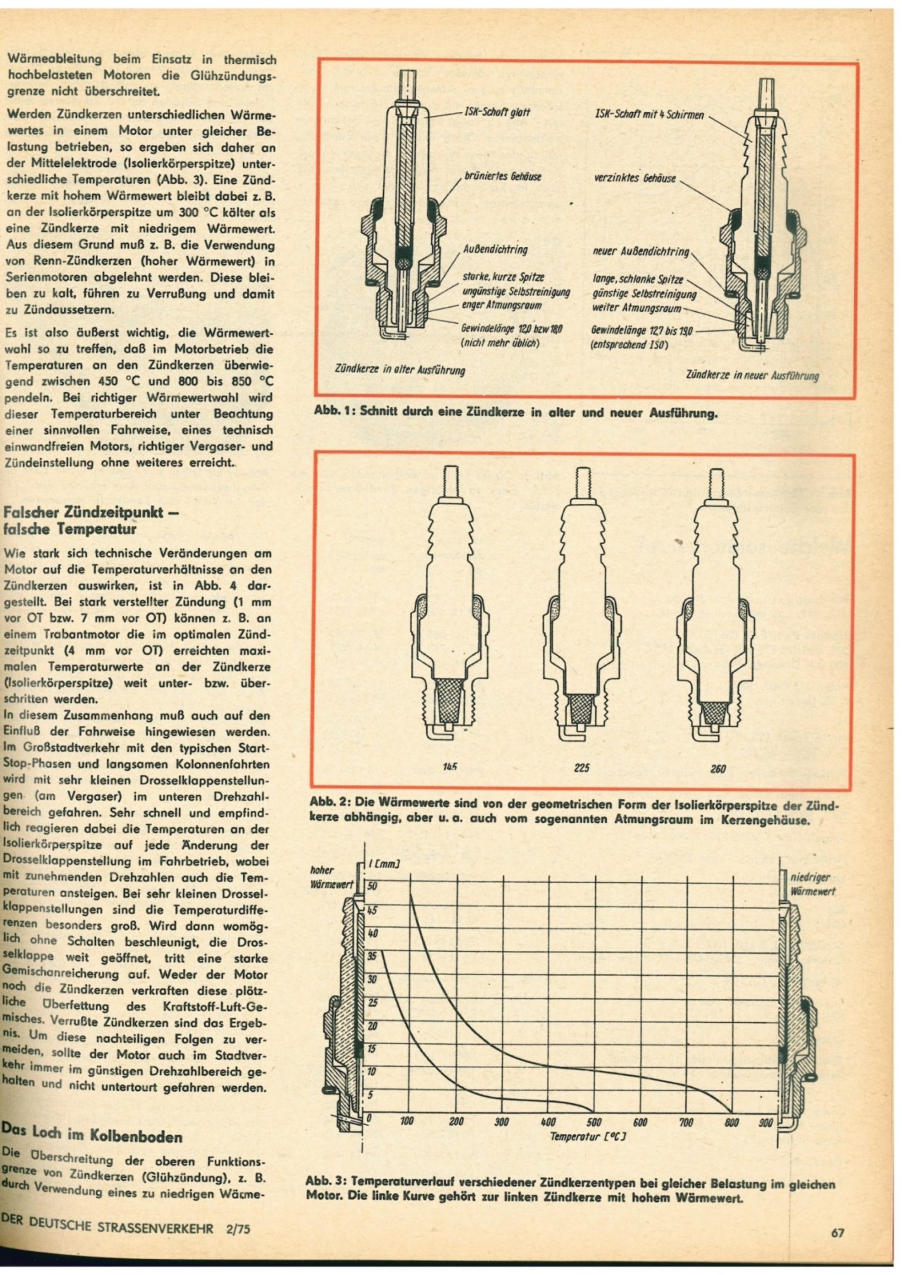

Sport-Lu hatte Recht.
Ich hab da was gefunden und danach war das äußere Unterscheidungsmerkmal die 4 fach Riffelung in der Ausführung neu. 5 fach Riffelung war später Isolator Spezial.
Außer der inneren Änderung wurde auch noch das Elektrodenmaterial von Nickel-Mangan auf Eisen-Chrom Legierung umgestellt.

Hallo Funkenfreunde,
hier wie gewünscht der Artikel zur Änderung der sozialistischen Funkentechnologie aus dem Deutschen Straßenverkehr 2/1975:
DDS 1975_02_001.jpg (648.9 KiB) 13076 mal betrachtet
DDS 1975_02_002.jpg (496.45 KiB) 13076 mal betrachtet
Beste Grüße
Nils

... die letzte Seite:
DDS 1975_02_003.jpg (609.99 KiB) 13076 mal betrachtet
PS.: Man muss sich wirklich Zeit nehmen um hier drei Seiten einer Zeitschrift einzustellen bis alle Parameter einigermaßen passen. Ich habe es nicht geschafft, die Seiten alle in einem Beitrag vorzustellen. Eine Seite fehlte stets und wurde nicht angezeigt.
