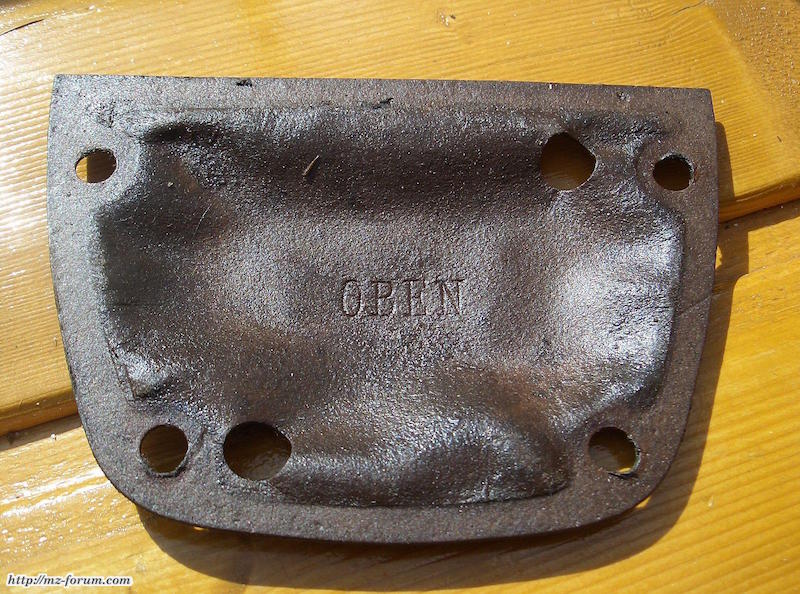

Jetzt weiß ich, wo bei mir das Öl noch herkommt. Hatte auch nachträglich Simmerringe eingesetzt und mich gewundert, daß das Baby immer mal wieder doch nen Tropfen verliert. Jetzt kenne ich wenigstens die Lösung ! wenn ich das mal eher gewußt hätte. Jetz muß das bis zum nächsten Winterschlaf warten, ich bin schon ganz hibbelich, auf die Straße zu kommen. Morgen am Ostermontag wird es dann wohl so weit sein. Wo wird denn da ganz genau beim Deckel für den Kupplungsstift die Nut eingestochen ? Kann ich da vielleicht bitte mal ein Bild sehen ? Ich muß dann zusehen, daß mir das dann jemand hier in Berlin macht...

Wenn dir die fehlt (Bild) kann es auch dir auch raussiffen...
War bei mir auch so...
hab eine aus Dichtungspapier nachgemacht und es dicht bekommen
vg christian

Die Dichtung ist bei mir drin. Auch mit der richtigen Seite OBEN. Aber auf die Öffnung für den Druckstift wäre ich nicht gekommen. Zum Glück gibt es das Forum !
