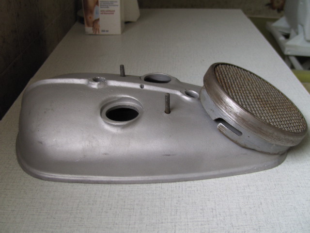

Die BK Batterie ist mit ca. 85 mm sehr dick. Die JAWA Batterie war ca. 60 mm.
Heute bekommst Du welche mit 50 mm.
Die schmaleren müßten in den Kasten von der RT 125 reingehen.
Die mit 50 mm bekommst Du auch u.U. zwischen Filterkartusche und Kotflügel.
Evtl. Kotflügel etwas verändern.
Anbei die Filterlösung von der GS. Da wurde die Kartusche hinten auf die obere Verkleidung draufgesetzt. Dazu ALU Ring drehen und anschweißen.
Dann hast Du hinten wo früher das Filter saß alles frei.
