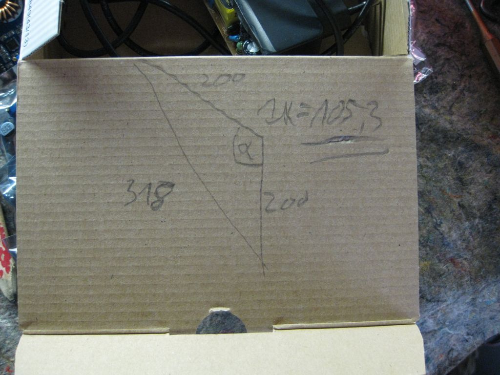

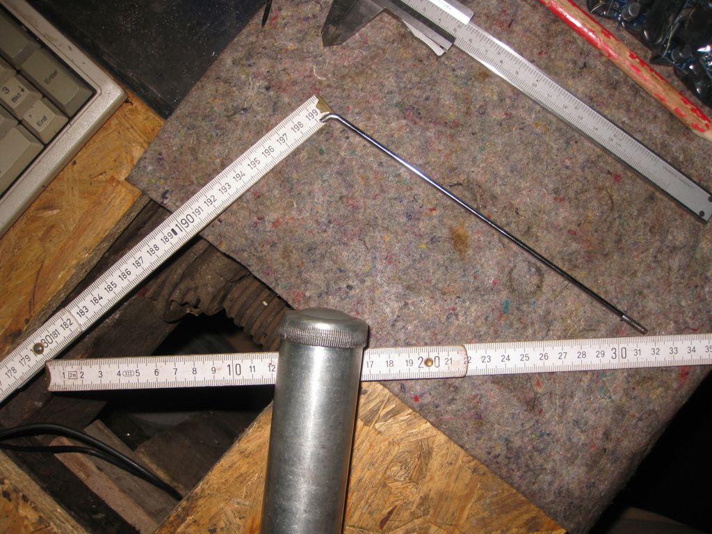

Also Griff ins Regal und mal mit höchstgenauen diffizilen Meßmethoden (2 Zollstöcke) incl. höherer mathematischer Algorithmen (Stück Pappe und Bleistift) der Sache auf den Zahn gefühlt.
Ich weiß auch nicht - ich komme erschreckend genau auf 105°. Hat jemand schon mal 95° Speichen verwendet? Geht das spannungsfrei einzuspeichen?

Sie waren so nett und haben mir eine Demospeiche geschickt. Der Winkel ist tatsächlich kleiner.

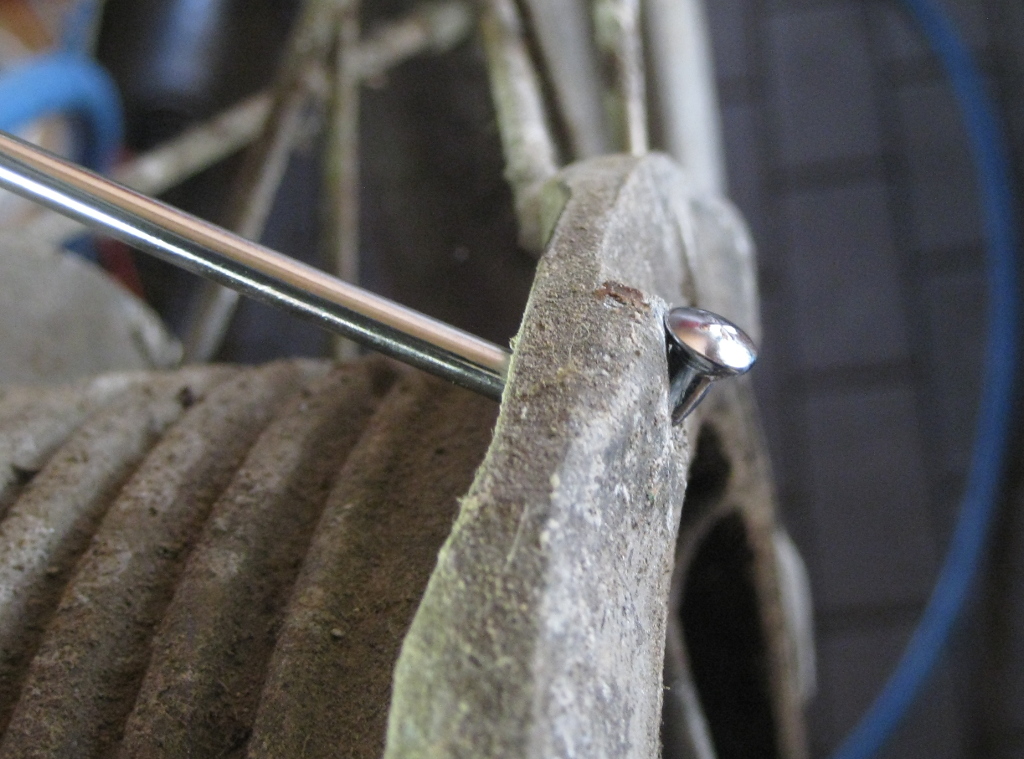

So .. ich hab mal etwas an einem teilausgepeichten Rad probiert.
105° zu 95° im Vergleich
In Fahrtrichtung links bekomme ich die 95° nur durch wenige Löcher in der Nabe (um die Kröpfung)
Von Rechts gehts nur unter Spannung zur Punzung - die letzten 1..2cm müsste man drücken.
Man könnte die Löcher zwar leicht weiten und auf der anderen Seite drücken.. aber nee .. das will ich nicht machen
Mein Fazit: Ungeeignet für die BK

Wie bekommst du denn die Speichen "um die Ecke", auf der Nabenseite, wo sie nur von der einen Richtung gesteckt werden?
Die 105° Speiche bekomme ich ohne jeden Kraftaufwand um die Ecke ...
