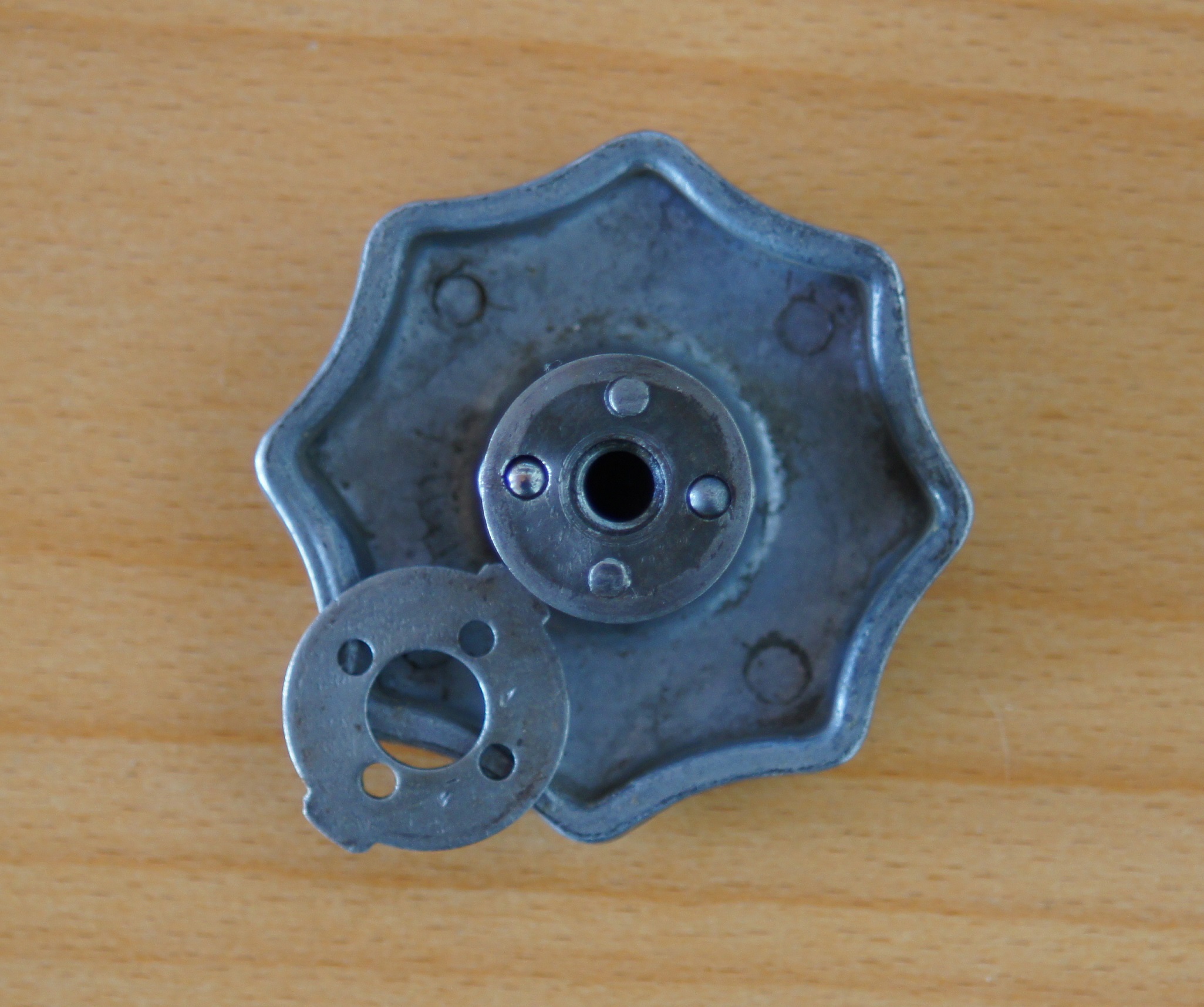

Am letzten WE habe ich auf dem Teilemarkt in Pritzwalk eine Verstellschraube für die Flatterbremse ergattert. Leider schließt eine der Kugeln recht plan ab, sodass die Arretierscheibe wenig Halt bekommt. Welche Möglichkeiten habe ich jetzt? Kann ich die Abdeckscheibe von der Verstellschraube lösen um die Kugeln ggf. zu reinigen oder die Federn zu wechseln? Die Federn ansich haben eine gute Spannkraft.
P.S. Mir fehlt noch eine Arretierkappe für den Lenkungsdämpfer. Wo kann man sowas beziehen?

Wenn die Federn ordentlich Spannung haben, ist evtl. Dreck drin, der verhindert das die Kugeln in ihre Ausgangslage gehen...
