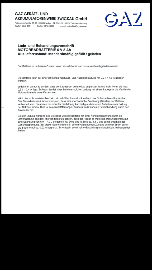

GAZ spricht von einer Ladeschlußspannung von 6,9V bis 7V.

das ist aber nicht die Spannung, auf die der Regler eingestellt wird. MZ hat in den Werk-Infos vorgeschrieben, "der Regler muß ... auf 7,7 bis 7,9V bei hoher Drehzahl eingestellt sein (ca. 7/8 der Höchstdrehzahl)". Naja, wie auch immer man die Drehzahl messen soll...
Das kommt mir aber auch in Hinsicht auf die Lebensdauer der Glühlampen ziemlich heftig vor. Da ich seit Anfang an mit NiCd fahre, kann ich die Erfahrung posten, daß mit Abblendlicht 7,4 ... 7,6V (was dann auch ständig eingeschaltet bleiben kann) dem Akku gut tun. Nebenbei hat man eine halbwegs brauchbare Fahrbahn-Ausleuchtung.

Naja, GAZ ist doch aber der Verursacher der Batterie. Da vertraue ich durchaus auf ihren Angaben. An den Batterieklemmen liegt bei mir ein Spannung in diesem Bereich an. Eingestellt mit Licht und 60km/h im 4ten Gang. Da fahre ich bisher gut mit...
- image.png (228.65 KiB) 7788 mal betrachtet

Das liegt möglicherweise daran, daß meiner schon so alt ist. Selbst bei 10V fließt nicht mehr als 1A, eine Strombegrenzung ergibt sich also von allein. Bei meiner Reglereinstellung fließen ca. 0,25A.
