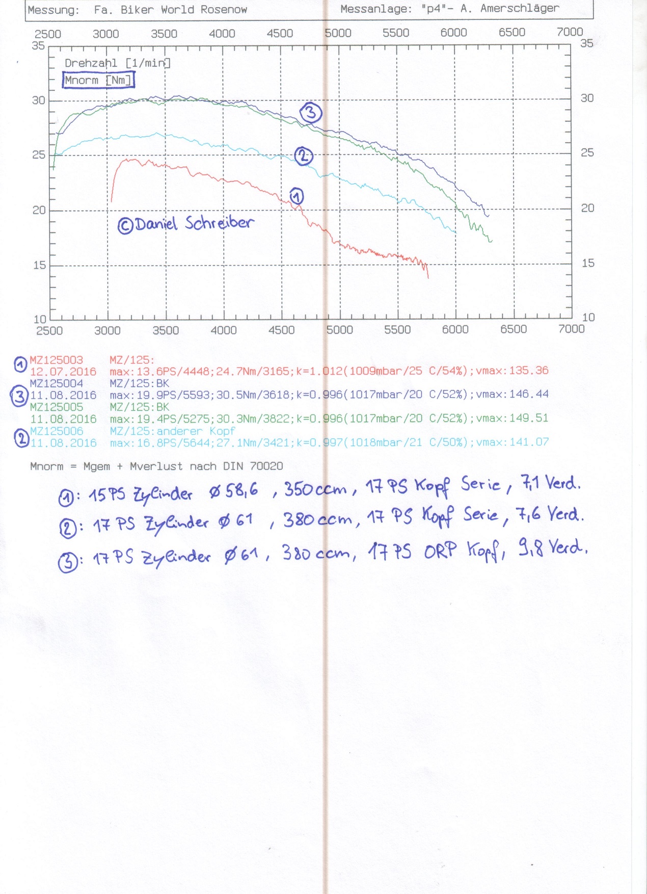

Ich habe mal die BK auf dem Pruefstand getestet,
um endlich mal verwertbare Ergebnisse zu erhalten.
Zuerst habe ich mit dem verbauten 15PS Zylinder mit 58,6er Bohrung (350ccm)
und 17PS Serienkopf ein Lauf gemacht,nur als Referenz und um mal zu sehen,
was denn bei einer Serie ueberhaupt noch rauskommt.
13,6PS, 24,7Nm und 10PS am Rad ziehen nicht gerade die Wurst vom Teller.
Dann habe ich 17PS Zylinder genommen,auf 61mm aufbohren lassen (380ccm)
und mit Schmiedekolben von Wahl (Mahle) bestueckt.
Das ganze mit 17PS Serienkopf.
Das waren dann 16,8PS, 27,1Nm und 12,5PS am Rad,schon besser.
Dann habe ich sofort nach der Messung die Koepfe getauscht und nochmal gemessen.
Vergleiche an verschiedenen Tagen sollen ja aufgrund unterschiedlicher atmosphaerischer Bedingen nicht gut miteinander vergleichbar sein.
Die BK also gleich auf dem Stand gelassen und Koepfe gewechselt.
Nur so kann man die direkte Auswirkung der ORP Koepfe sehen.
Und siehe da, 17PS Zylinder mit 61mm (380ccm) und ORP Koepfen haben dann 19,9PS, 30,5Nm und 15,2PS am Rad.
Die Koepfe bringen also an einer BK 3 PS und 3Nm.
Klingt wenig,sind aber in diesen Leistungsregionen Welten.
Die Koepfe erhoehen die Verdichtung sehr stark,von 7,6 (und das ist aufgebohrt,die normale BK hat 7,1)
auf immerhin 9,8.
Die Koepfe werden abgedreht,dadurch wird das Kompressionsraumvolumen verringert.
Ich habe alles ausgelitert.
Die Serienkoepfe 17 PS Version haben 35ml Volumen.
Davon sind 6ccm abzuziehen,das ist der kugelfoermig gewoelbte Kolbenboden,macht 29ccm.
Die ORP Koepfe haben 29ml Volumen,wieder abzgl 6ccm macht 21ccm.
Die Wegnahme der 8ml Kompressionsraumvolumen erhoeht also die Kompression um 2,7.
Die stark erhoehte Verdichtung merkt man auch gut beim antreten.

- Motorleistung
- BK Pruefstand Motorleistung klein.jpg (596.24 KiB) 5541 mal betrachtet
- Drehmoment
- BK Pruefstand Drehmoment klein.jpg (499.83 KiB) 5541 mal betrachtet
- Hinterradleistung
- BK Pruefstand Hinterradleistung.jpg (546.54 KiB) 5541 mal betrachtet

Hallo, sehr interessant, nur müßte man dazu noch wissen, wie groß Luftfeuchte (nicht ganz so wichtig) und Luftdruck waren (da würde die Höhe über dem Meersspiegel - MSL schon etwas weiter helfen).
Und natürlich sind bei mir auf einem Rollenprüfstand nach Absprache ähnliche Messungen und Einstellungen möglich, also wer da Wissensdurst hat...

Die Werte stehen mit auf den Ausdrucken,Buja.
