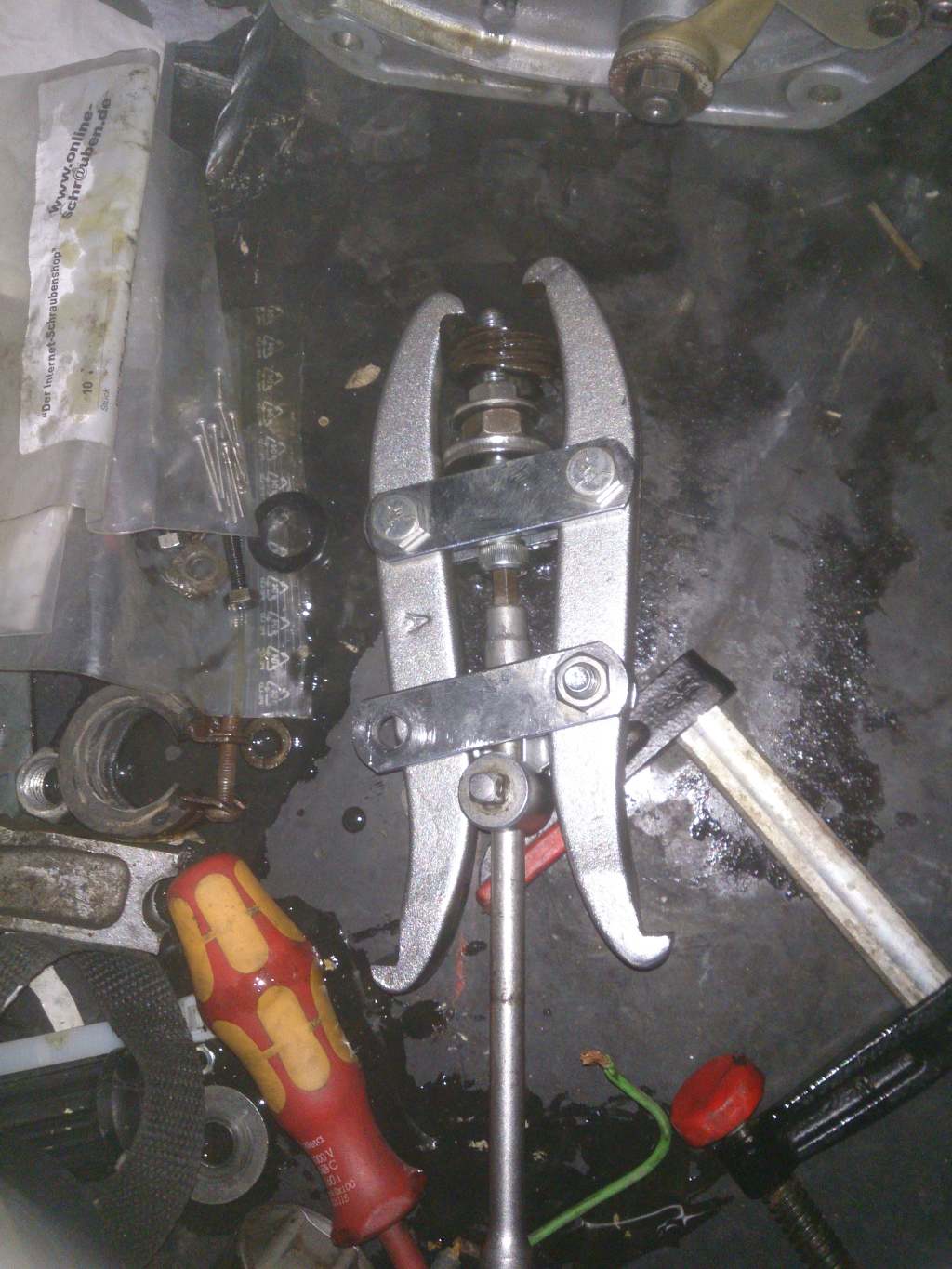

Mit einem leicht modizifierten Abzieher ging es dann doch sehr einfach:
Gruß,
