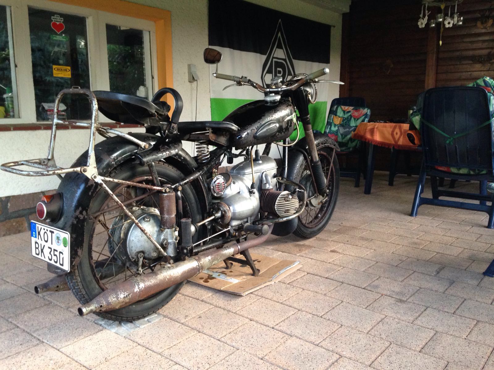

Guten Tag, mein Name ist Marco und bin erst kürzlich hier in Eurem Forum freigeschalten worden. Danke erstmal dafür. Seit dem ich mich für DDR Motorräder interessieren war mein Kindheitstraum, irgendwann mal eine BK 350 zu besitzen. Ich erfüllte mir diesen Traum schneller als gedacht. Ich habe eine BK aus 2. Hand mit Brief und Schätzungsurkunde gekauft. Die BK ist Baujahr 1958, bringt 30.000km auf die Uhr und ist im unrestaurierten Zustand. Ich habe das Motorrad durch die Vollabnahme geschliffen und bin seit dem 3 Tankfüllungen störungsfrei gefahren. Nun meine Fragen:
Ich habe direkt vor und hinter der Fahrgestellnummer so eine Art Polizeisterne eingeschlagen, und finde nur widersprüchliche Erklärungen im Netz. Könnt Ihr mich da aufklären?
Weiterhin habe ich ein Problem mit der Spur. Irgendwie läuft das Vorderrad 3-4 cm parallel neben dem Hinterrad. Kann man das einstellen und wie? Anfangs war es auch noch schräg drin. Das könnte ich jedoch durch Lösen der Achsmuttern und Verdrehen der Stoßdämpfer begradigen. Komisch ist, dass die Reifen aber nicht schräg abgefahren sind.

herzlich willkommen im BK-Forum. Die Räder der BK sind asymetrisch eingespeicht. (Kardan) Wenn das nicht richtig gemacht wurde könnte der Versatz daher stammen. An der Bremsenseite wird wechselnd eingespeicht und an der anderen Seite werden alle Speichen von außen eingesteckt. Außerdem hat die originale BK -Felge auch zwei Seiten. Die Sterne an der Fahrgestellnummer hat meine auch, sie begrenzen meines Wissens nur die Fahrgestellnummer.

Danke schon mal für die schnelle Antwort. Ich habe das mal überprüft, muss jedoch sagen, dass so eingespeicht wurde wie sie es beschrieben haben. Haben Sie noch eine Idee, was es sonst sein könnte? Danke für den Tip mit den Sternen in der Fargestellnummer. Am Rahmen sieht auch nichts verbogen oder abgeändert aus. Kann mir auch nicht vorstellen, dass der Vorbesitzer da etwas dran kaputt gemacht hat. Ist das Motorrad Ihrer Meinung nach eher erhaltenswert oder ein Fall für eine Restauration? Ich war froh, dass die alte Lady so störungsfrei läuft. Wenn Sie noch weitere Fotos mit Detailaufnahmen benötigen, kann ich diese einstellen. Achso, die Hupe hatte ich nur für die HU dran. Irgendwie klebt die Membran bei der originalen. Mal sehen wie ich diese Hupe wiederbelebe.

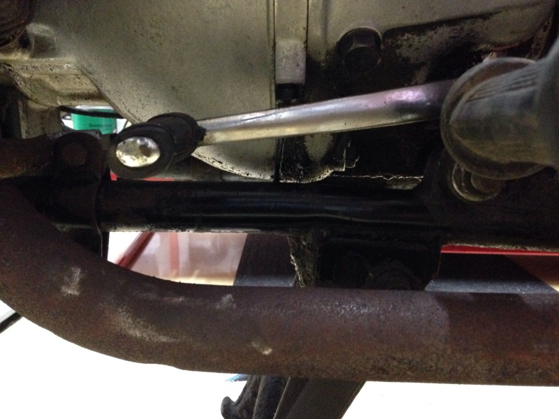

Rahmen würde ich mal mit Wasserwaage, Richtscheit und Lot vermessen. Mit diesen Hausmitteln erkennt man einen Verzug schon sehr gut. Dafür am besten die Gabel rausnehmen. Sind im Bereich des Lenkkopfs Risse in den Rohren erkennbar? Meinen Rahmen hab ich hier vermessen und Schweißen lassen:

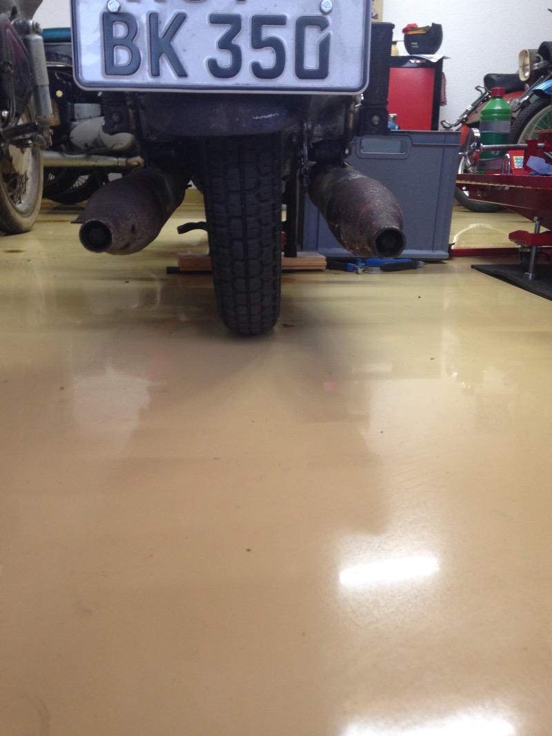

ist am Hinterrad ein Versatz -Nabe Felge erkennbar? Wenn ja in welche Richtung? Zum Kardan oder andere Seite. Vielleicht die falsche Felge? Ein Foto direkt von hinten wäre hilfreich.

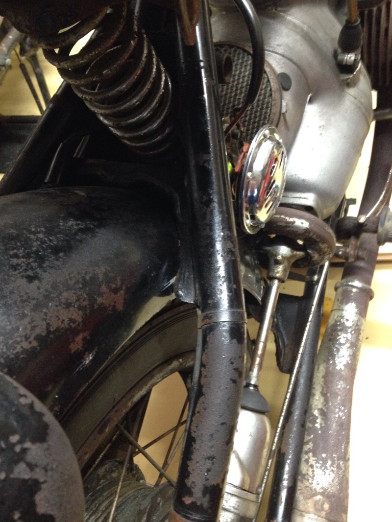

Ein Hallo an Alle! Ich bin bis zum Samstag wie gesagt noch im Urlaub. Ich würde am Sonntag mal nachmessen, ob die Felgen mittig zur Nabe stehen. Am Rahmen vorn, also am Steuerkopf, ist nichts gerissen. Die Blechteile sind auch alle tadellos, sodass ich einen Unfall ausschließen würde. Aber sag niemals nie. Weiterhin halte ich mal die Wasserwage an vernünftige Stellen und fotografiere die Blubber. Zum Thema Öl: Ich habe diese Pappe für Ölwechsel drunter gelegt. Sie tropft nur sehr leicht am Ausgang vom Schaltgestänge. Zum Thema Bremslichtmasse: Das Massekabel ist an der oberen Stoßdämpferrahmenführung nach hinten und dann entlang der Stabistange nach unten dann zum Eingang in die Ankerplatte verlegt. Fotografiere ich aber auch für Euch. Sagt bitte Bescheid, wenn ich noch was unternehmen soll. Liebe Grüße, Marco

Anbei ein paar Fotos mit der Bitte um Stellungnahme Eurerseits. Liebe Grüße Marco Franke
