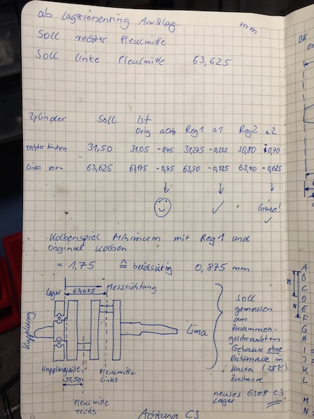

#12 Beitrag von Zweitaktkombinat » 31. Dez 2016, 16:59
Ich habe nun einmal drei Wellen vermessen und stelle es einmal hier rein. Manuelle Meßschieber und Tiefenmesser von Mahr mit 0,5 Nonius.
Die originale Welle ist aus einem bisher ungeöffneten Motor mit 40.000 km Laufleistung. Er lief prima!
Und dann zwei regenerierte Wellen.
Mich hat am Ende interessiert, wie groß die Delta's bezüglich der originalen Welle sind, vor Allem bzgl. der Pleulmitten. Denn treten hier große Verschiebungen auf, wird es dazu kommen, dass als erstes das vordere Pleul fest geht. Also der linke Zylinder.
Auch das axiale Spiel der Kolben auf dem Pleul habe ich vermessen. Sowohl originale Welle mit originalen Kolben, als auch regenerierte Welle und neue Kolben (Almet).
Wie erwartet, weicht das vordere Pleul axial am meisten von der originalen Welle ab. Aber alles noch in so geringem Maß, dass das Kolbenspiel es locker ausgleichen kann und dennoch die Pleul nicht anlaufen.
Halbes Kolbenspiel im Minimum sind 0,85 und bei Welle Reg1 ist die Pleulmitte 0,325 weiter vorn. Es bleiben also immer noch 0,525 Luft bis das Pleuel an der Wellenwange schleifen würde. Natürlich alles auf Basis der originalen Welle. Ich vermesse das nun noch am Gehäuse quasi im verbauten Zustand.

#14 Beitrag von Zweitaktkombinat » 1. Jan 2017, 13:54
Jetzt habe ich zumindest schon einmal den hinteren (rechten) Zylinder versucht zu messen.
Die Zylinderöffnungen sind exakt 65 mm.
Zylinder ist sauber mittig gebohrt, somit ist die Mitte 32,5 mm
Die Zylinderöffnung ist mit ihrem Außendurchmesser genau -1 mm vom Lagerinnenring entfernt. Also ist das Lager 1 mm weiter vorn.
Das heißt: 32,5 mm - 1 mm = 31,5 mm, das ist genau das Maß vom Lagerinnenring bis Laufbuchsenmitte. Also dass Soll Maß für die Pleulmitte.
Die originale Welle schafft als Ist Maß 31,05 mm, somit lag bei der originalen Welle die Pleulmitte 0,45 mm außermittig VOR der Soll Pleulmitte.
Mit der Welle Reg 1 sähe es sogar besser aus, denn hier ist das Ist Maß 31,275 mm und damit läge die Pleulmitte außermittig nur 0,225 mm VOR der Soll Pleulmitte.
Jetzt grübel ich noch, wie ich Soll für den vorderen linken Zylinder messe. da brauch ich non ein paar Bier, bis mit hier eine gute Idee kommt.
Man sieht aber schon, dass wenn ich Welle Reg 2 nehme, dass ich dann am hinteren rechten Zylinder schon an die Grenze komme, was das Spiel zwischen Pleul und Kolben ermöglicht. Hier müsste/sollte also schon zwischen Welle und Lager noch eine Paßscheibe, damit die Welle weiter vor kommt!
Da sich nach vorn die Differenzen aufaddieren, würde ich jetzt schon wetten, dass das vordere Pleul in den Wellenwangen leicht oder schwer anlaufen würde und ein Pleulschaden nicht lange auf sich warten lassen würde!
So viel zum Thema, sauber regenerierte Wellen einfach einzubauen. Beiden sind sehr ordentlich regeneriert, das gleich mal vorab.

Hier nun die ganzen Gehäuse/Lager (Soll) Maße.
Ich habe bei ca. 25 °C gemessen und es war ein neues SLF 6305 C3 Lager verbaut. Ab dem wurde wellenseitig gemessen.
Das Gehäuse war zusammengeschraubt, ohne Dichtmasse und der Zylinder war ebenfalls eingesetzt und verschraubt.
Ich komme für mich zum Schluß, dass ich die Welle Reg1 ohne weiteres Ausdistanzieren verbauen kann und werde.
Mit der Welle Reg 1 komme ich sogar besser in die Pleulmitte, als mit der originalen Welle.
Man könnte sie noch 0,1 mm weiter vor bringen, aber am Ende ist auch alles manuell mit Meßschieber gemessen.
