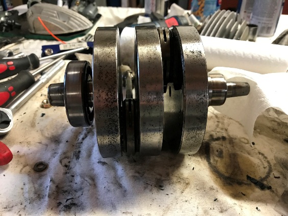

Hallo Männer,
anbei ein Bild einer Kurbelwelle, die ich gestern aus einer restaurierten BK vom Kumpel ausgebaut habe :
Alles war sehr gut regeneriert und die Kolben waren noch fast neu.
Als ich die hinteren Abdeckkappe abnahm, um an das Kurbelwellenlager zu kommen, sah ich, dass sich der Lagerinnenring des 6305 lose auf der Welle drehen ließ.
Vorn war ein NU 2205 verbaut mit einem Innenring mit Anschlag - habe ich so noch nicht gesehen. Auch der vordere Innenring ließ sich ohne weiteres auf der Welle drehen.
Wer kann einen Fachbetrieb empfehlen, der Kurbelwellen gut regenerieren kann? Mein Wissenstand ist hierzu zu alt. Viele chromen heute auf, habe ich gehört.
MfG
BoxerKardan
