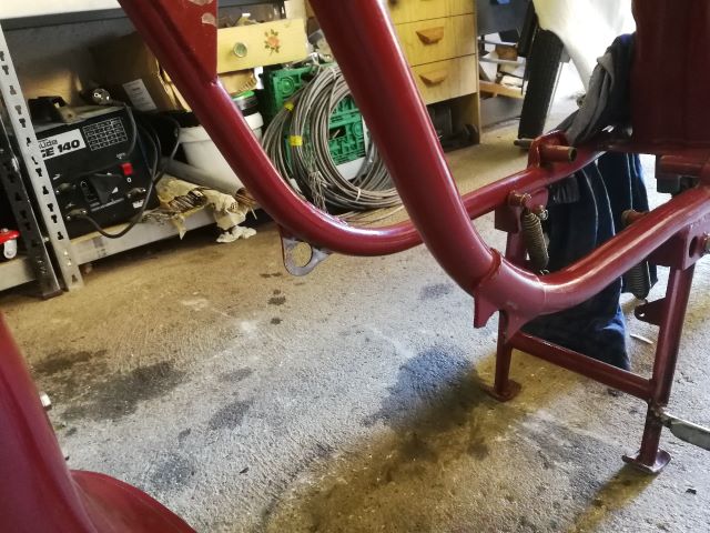

Meine Träume von der BK, sie dieses Jahr noch zu fahren, haben sich soeben zerschlagen, denn wie der Bolzen ca. 5mm auf der anderen Seite draußen war, riss auf der Seite der Mutter die Aufnahme des Rohres vom Rahmen. Erwärmen, abkühlen, einsprühen, gezieltes schlagen, Rahmen war mit Holz versteift - brachte nichts. Ich könnte heulen.
Jetzt muss ich mir überlegen - einen anderen Rahmen suchen - oder die BK hier komplett zerlegen und versuchen das wieder zu schweißen - und dann eventuell gleich komplett neu lackieren.
Was würdet ihr mir empfehlen?
Beste Grüße Richard

..langsam Atme ich wieder auf, denn der Rahmen ist nun schon fürs wieder zusammen Schweißen vorbereitet. Später soll auf jeden fall mal ein Seitenwagen dran - aber das hat wirklich noch ein paar Jahre zeit, sollte mir nicht einer für kleines Geld über den weg laufen. Ich habe den Motor ausgebaut sowie den Tank und das vordere Schutzblech. Danach das Rohr an den Innenseiten der Schenkel vom Rahmen rausgeschnitten - da ja das Problem des festgerosteten Bolzens nach wie vor durch den abriss der Aufnahme nicht gelöst wurde. Habe alles geglättet/verschliffen sodass es jetzt schon vorbereitet ist, und mir alle Maße von Rohr und Einbau Position genommen und auch schon ein Stück neues Rohr versorgt. Sobald das Rohr da ist, werde ich es von einem der Schweißer die ich kenne Schweißen lassen, denn das Traue ich mir dann doch nicht zu - zumal ich daheim nur ein Elektrodenschweißgerät habe. Danach werde ich die Teile die Farbe verlieren wieder einlackieren und dann Erfolgt der Rückbau, das die gute für das Vollgutachten der Dekra Anfang September bereit ist.
Eine Frage am Rande - beim Ausbau des Motors viel mir auf das die Aufnahme für den Gasbowtenzug im Deckel des Vergasers anscheinend durchs im Stand laufen im schonwieder im locker war. Ist dieses Problem üblich? Ich hatte die Schieberstellschraube und die Gaszugaufnahme extra nicht all zu fest angezogen, da mir schon bei 2 Deckel die Gewinde entgegen kamen.
