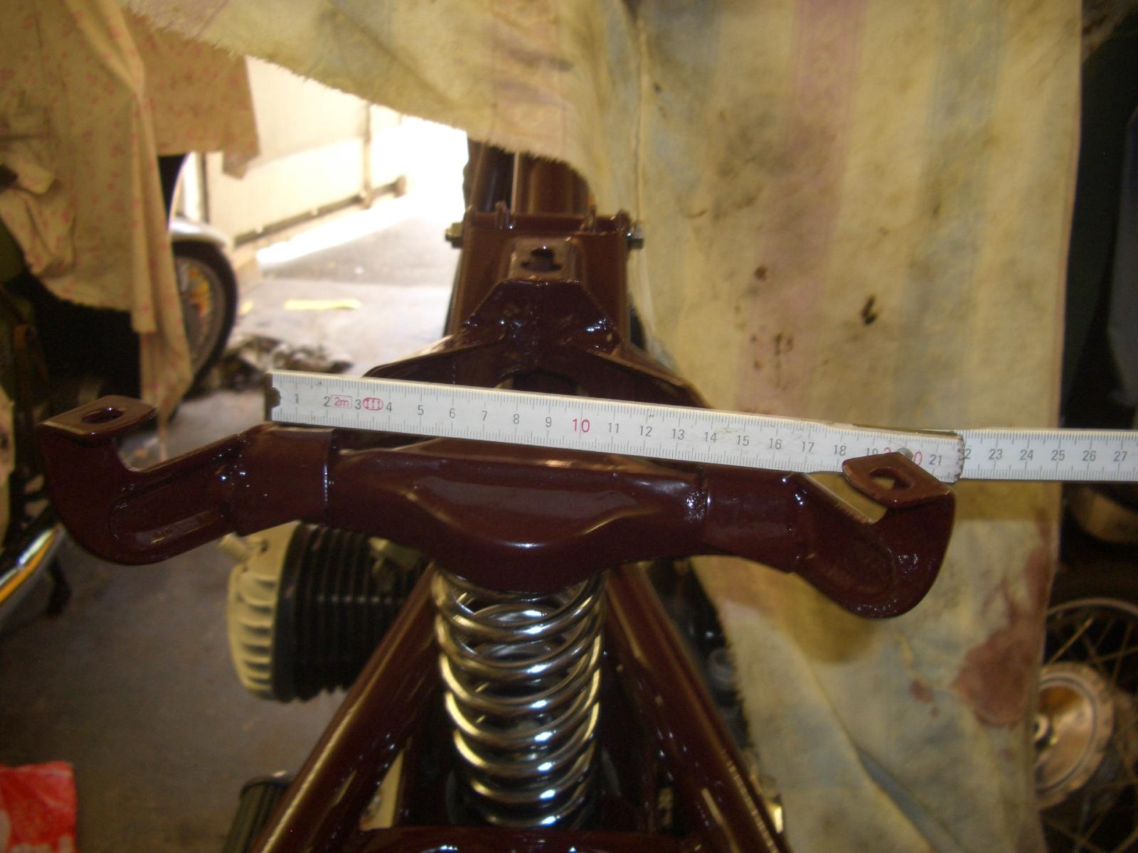

Hallo, anbei ein Foto, wie es bei meiner original war, hoffe, es hilft. Diese Formmutter ist hier allerdings nicht richtigrum aufgesetzt.
Verstehe aber leider nicht, was mit Abstandsröhrchen gemeint ist. Ist es etwa die Buchse am Rahmen?
Daß es bei der BK unterschiedliche Ausführungen gab (unter bzw. über dem Tank) weißt Du ja.

Und hier noch das Gestell. Erst das Gestell sowie den Tank aufsetzen und dann den Gummibezug mit Rahmen von hinten mit etwas Fett oder Elaskon (weil der Lack zwangsläufig beschädigt wird) in dieses Schlüsselloch und die Gewindestifte in die Langlöcher hinten einsetzen - 2 U-Scheiben und Muttern (natürlich SW14) - fertig!
Gutes Gelingen!

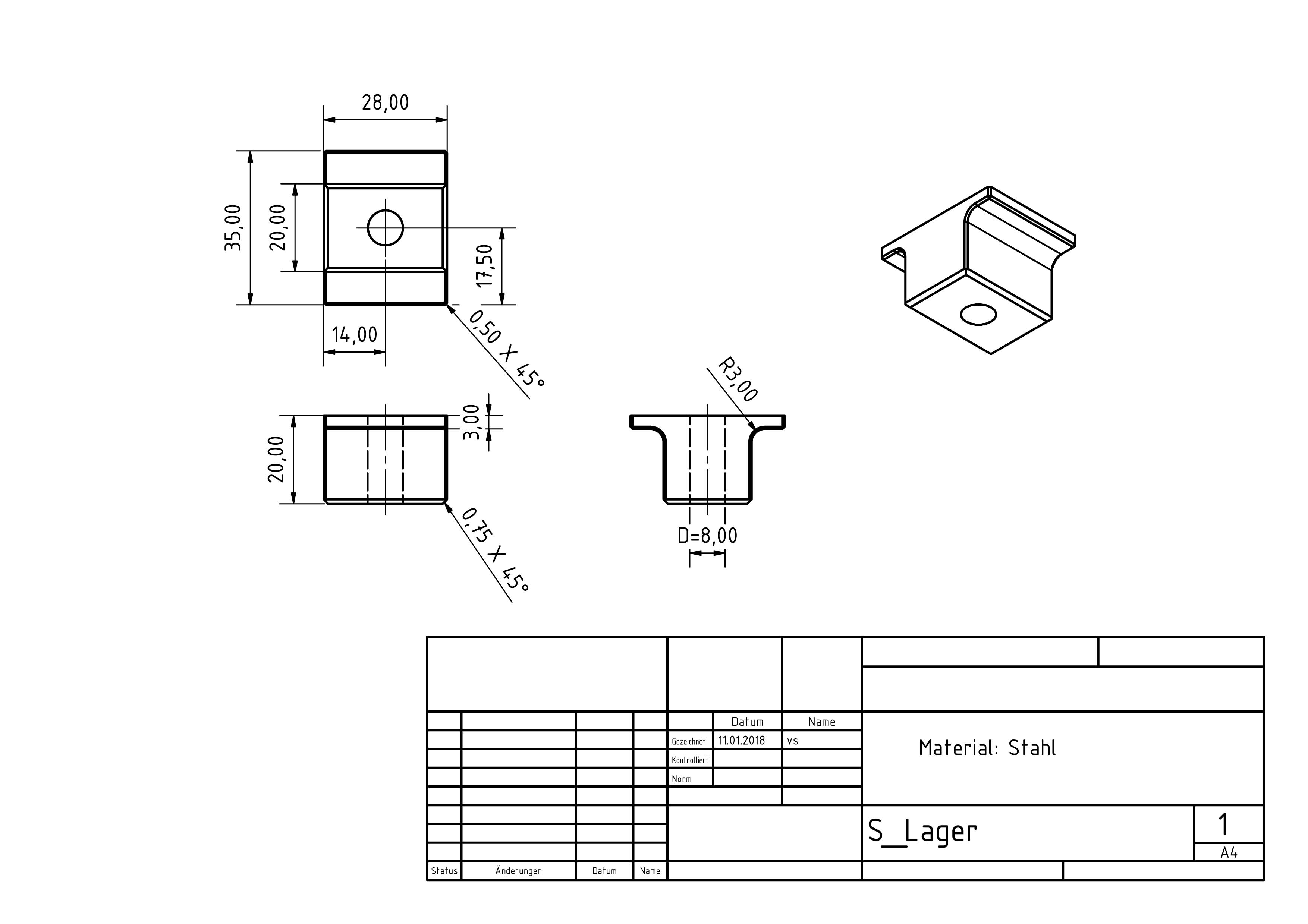

Hier ein kurzer Beitrag zum Thema Fahrersattel Montage:
Beim Fahrersattel wird zum Herstellen des Abstandes zum Fahrersitzgestell eine Platte und ein Blechprägeteil gemäß #2 dieses Themas
verwendet. Das Abstandsröhrchen wird beim Soziussattel verwendet.
Bei meiner BK hat das Blechprägeteil gefehlt. Habe es von einem Originalteil "gekupfert".
Anbei im Sinne der Sache eine Ansicht und eine Zeichnung. CAD-Dateien kann ich bei Bedarf per e-mail schicken.

Ja mein Lieber, das ist Autodesk Inventor 2017!
