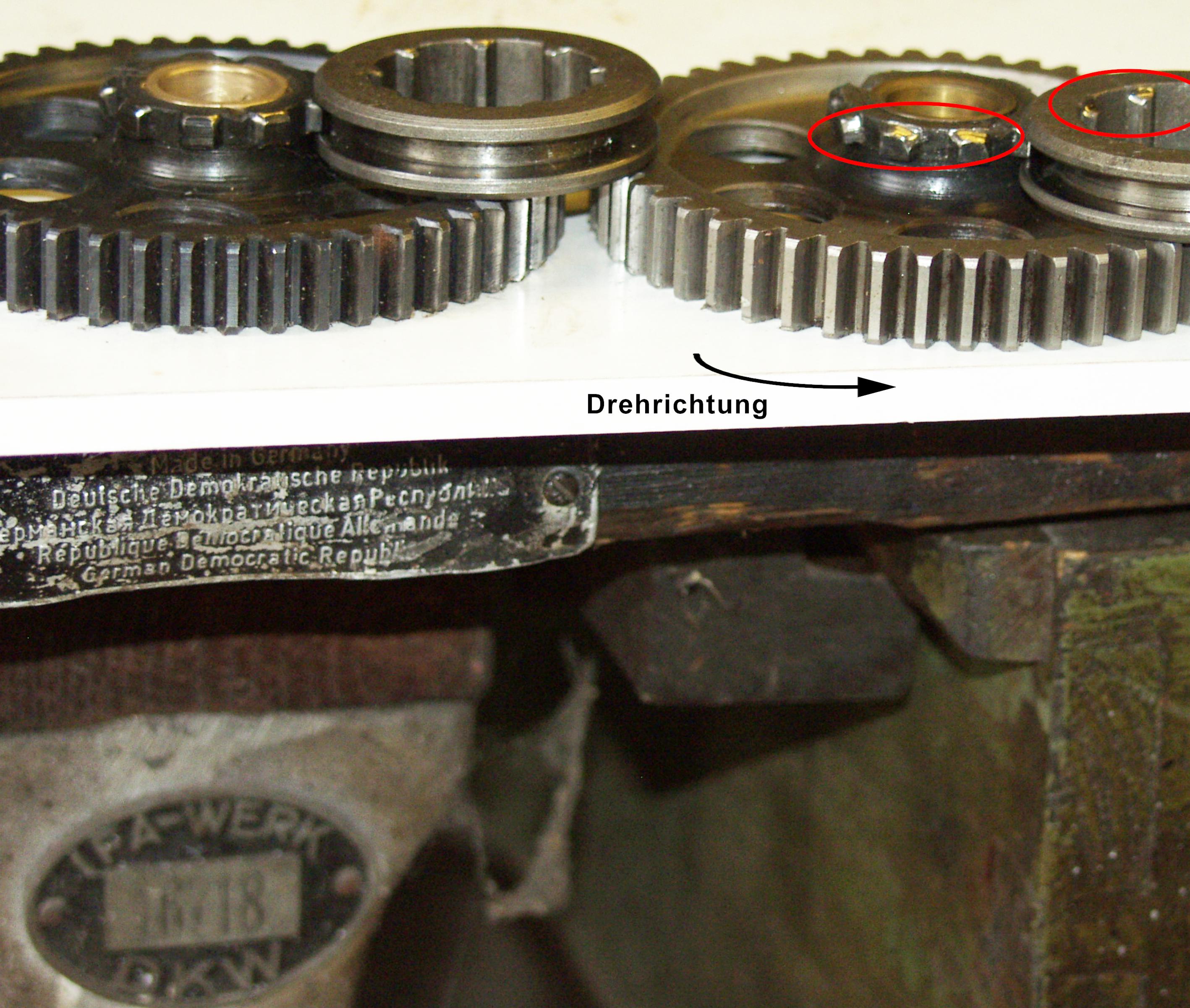

Ich hatte ja vor Jahren das selbe Problem und habe seinerzeit erstmal das Getriebe gewechselt. Inzwischen habe ich Ersatzteile bekommen und mein erstes Getriebe (Feiertag sei Dank!) aufgemacht. Das (erwartete) Problem ist im Bild deutlich erkennbar (links das Neuteil zum Vergleich). Die Mitnehmer-Nocken sowohl am Losrad als auch an der Schaltmuffe haben sehr gelitten, es fehlt an beiden über 1mm, verständlich, daß da bei der ersten größeren Belastung (Anfahren) die Teile überspringen. Meine Vermutung, daß man das am Schalthebel spüren muß, hat sich übrigens nicht bestätigt. Die Kurven sind in den Positionen, wo ein Gang eingelegt ist, gerade Stellen gefräst sind. Es können also noch so große Kräfte wirken, die Schaltwalze wird nicht verdreht...
