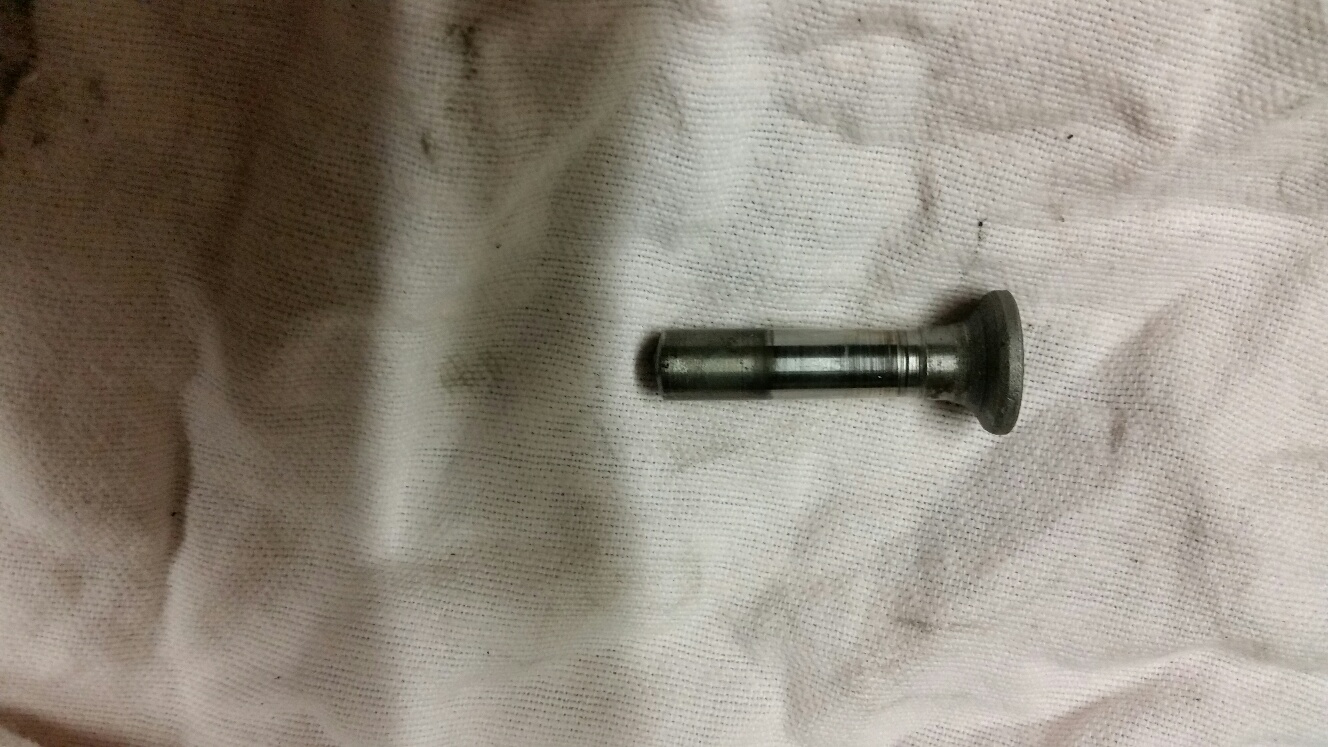

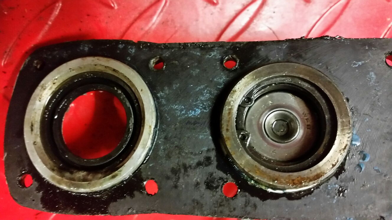

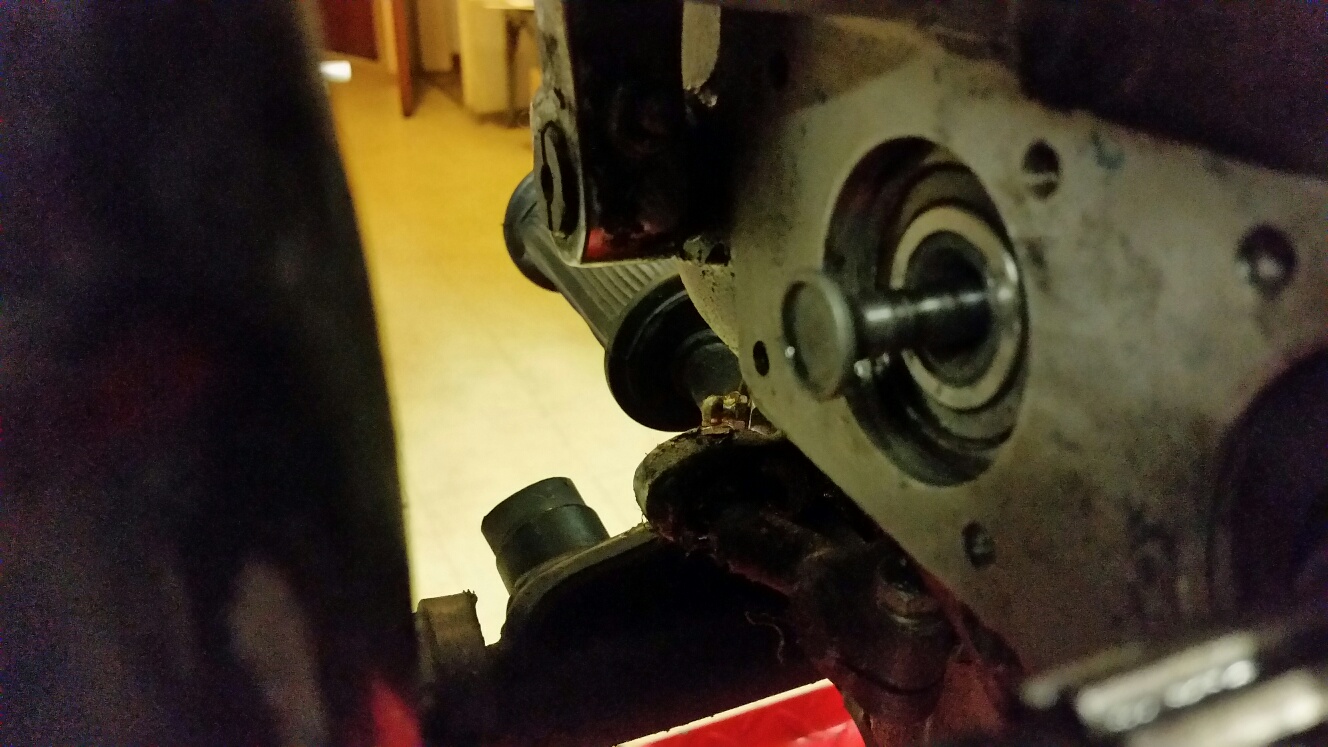

Ich hatte mir zur Planerfüllung das Ziel bis Weihnachten 2017 gesetzt und heute praktisch erfüllt bzw. übererfüllt.
Macht Spaß auf einer Hebebühne in 1 m Höhe an der BK zu schrauben.
Nicht ganz das vermutete Teil von Buja, aber gleich dahinter. Es ist nur eine Vermutung, aber mit großer Wahrscheinlichkeit.
Vielleicht können andere das bestätigen mit ähnlichen Erfahrungen.
Es ist der Drucknagel Teil 15. Alle anderen Teile sind gut.
Die Hauptwelle hat innen 8 mm D und der Drucknagel 7,8 im vorderen Teil und im hinteren 7,2 mm D.
D.h. ohne Kupplungsbetätigung hat es am Axiallager 0,8 mm Spiel und dann klappert es. Kann das einer bestätigen?
Muß mich aber auch an die Nase fassen und vermutlich ohne ausreichend Fett eingebaut. Kann ja mal passieren wg. Alter und so.
Aber die Druckstange ist ja auch ganz schön lang mit Teil 13 Druckstift, Teil 14 Zylinderrolle und Teil 15 Drucknagel und kann bei Nichtbetätigung der Kupplung kräftig klappern.
Hat jemand den Drucknagel schon nachbauen lassen und wo ?
Für alle die jetzt noch am Getriebe bauen, damit bei eingebautem Getriebe das von Buja gezeigte Teil gut rausgebaut werden kann.
Die Schlitzsenkschrauben M 5 x 15 gleich durch Innensechskantsenkschrauben austauschen.
Hoffe auf Infos oder der schöne Satz: Hat jemand das noch irgendwo rumliegen?
Gruß BK Fahrer.
Gruß BK Fahrer.
