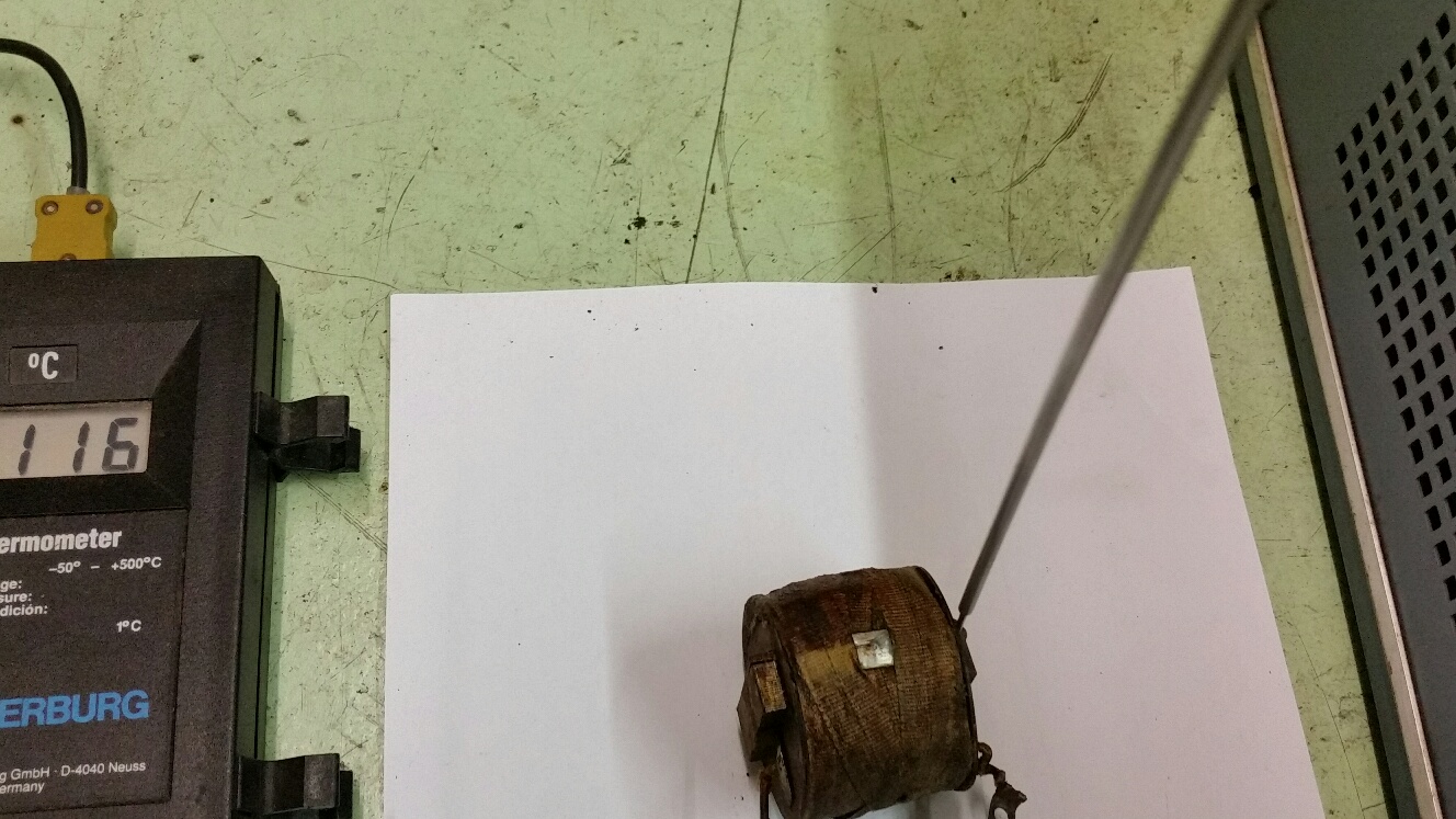

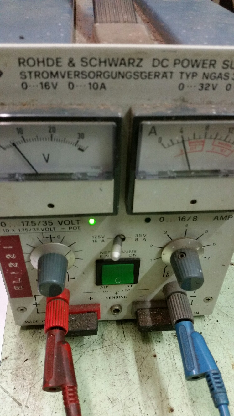

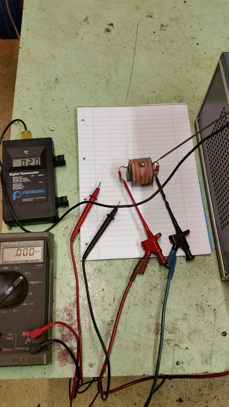

Alte BK Zündspule genommen, davon habe ich eine Kiste voll, und simuliert dass der Zündschlüssel eingesteckt wird auf Zündung und dann aus irdendwelchen Gründen nicht angetreten wird.
Raumtemp. 22 Grad, Betriebsspannung 6 Volt, Widerstand kalt 1,5 Ohm, Stromaufnahme 4 A. Spannung an Klemme 4 (Zündkabel) 6 Volt.
Nach 10 min veränderte sich der Widerstand auf 2,5 Ohm, die Stromaufnahme auf 2,8 A, die Spule am Eisenkern auf 116 Grad C und der Lack lief in Strömen.
Die ersten Lacktropfen bereits ab 7 min.
Was lernen wir daraus ? Schon eine Zündung an (wenn der Unterbrecherhammer zufällig geschlossen ist) kann die Zündspule ordentlich schädigen.
Gruß BK Fahrer
