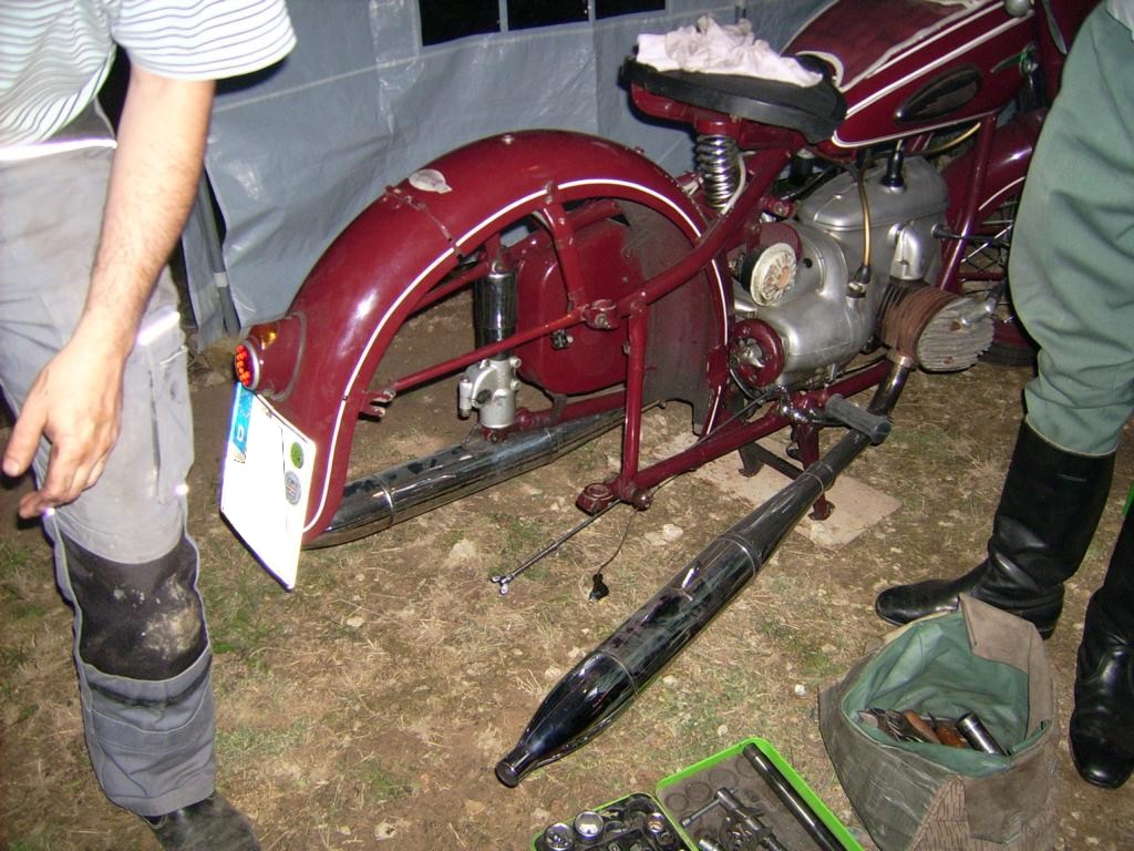

Also, es sind eigentlich 3 Teile. Das eingeschweißte, dann das daran fest geschraubte und das klappbare. An das feste Teil gehört ein Scharnier, wenn das bei Dir vorhanden ist, sind wir ja mal einen Schritt weiter. Dies Scharnier war (zumindest bei meiner BK) an beiden Seiten punktgeschweißt. Da muß also nicht gebohrt werden. Es gab aber auch Versionen, wo es genietet war, ich hoffe, das Bild (vom BK-Treffen 2012) hilft weiter. Falls das Scharnier fehlt, hilft ein Baumarkt-Teil. Ansonsten muß nur für Rücklicht und Nummernschild gebohrt werden.

Buja,das war doch die "-ich wechsel den Kardan in 20min-"-Aktion..... :mrgreen:
Wie spät war es da?Ich denke so 23Uhr.

Mit dem letzten Foto habe ich meine Probleme, oder ist es geändert durch Photoshop usw. ?
Ein Volkspo neben einer BK nicht mit DDR Kennzeichen, sondern heutiger Aufschrift ? :cry:
Oder wurde die unter Aufsicht und Zwang des Volkspo repariert mit gefälschtem Westkennzeichen ? :mrgreen:

Ja, war schon ganz schön spät und das eine oder andere Bierchen war auch schon vertilkt. Der VoPo (Buja) hat gewissenhaft das Tuen verfolgt. Ich wollte ja keinen Stempel riskieren. Den hatte der VoPo ja auch dabei.
@ BK Fahrer...das war auf dem 2012er Treffen bei mir auf der "Ranch". Näheres dazu ist auf Oldiseglers Block sehr schön nachzulesen.

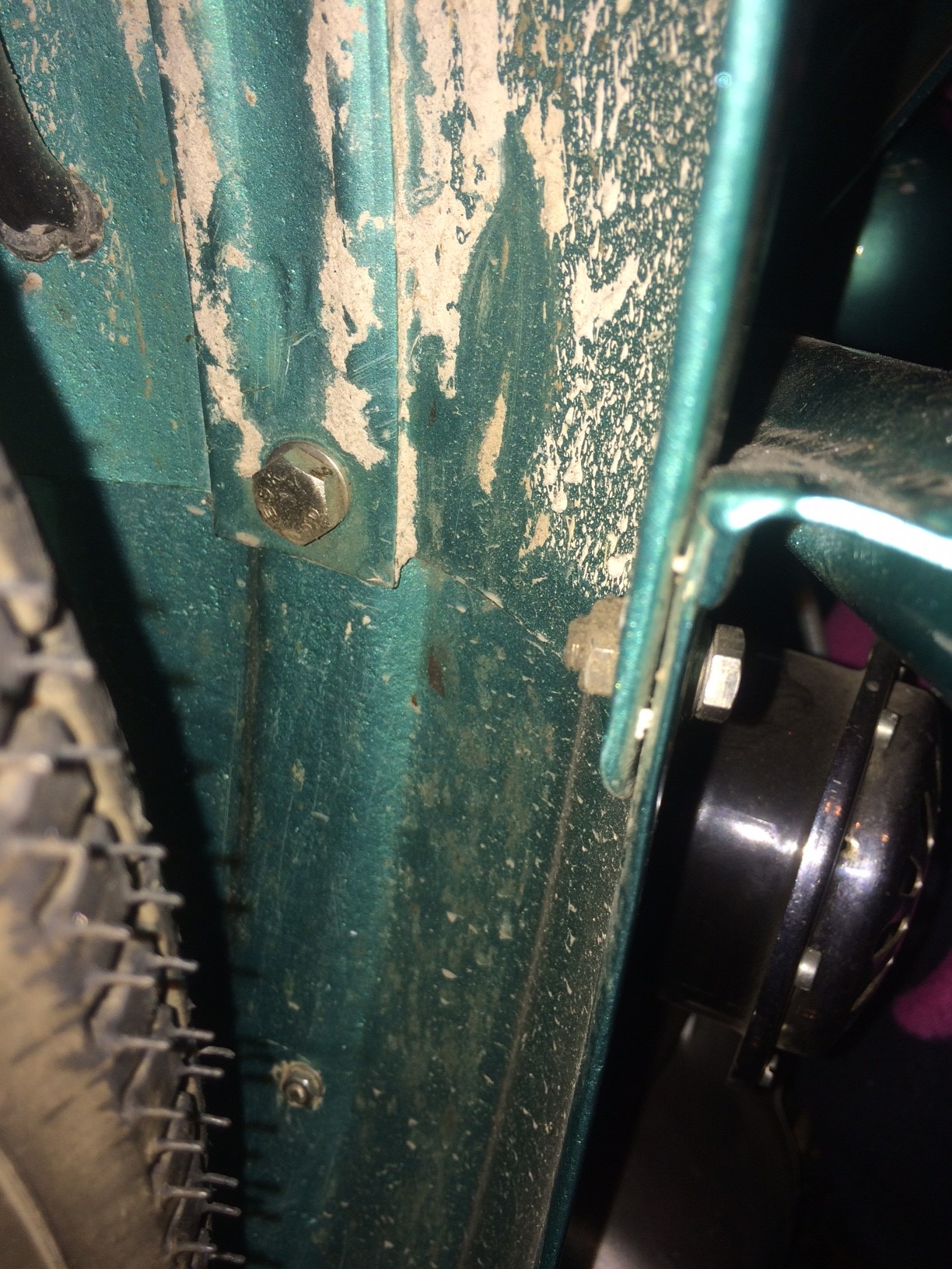

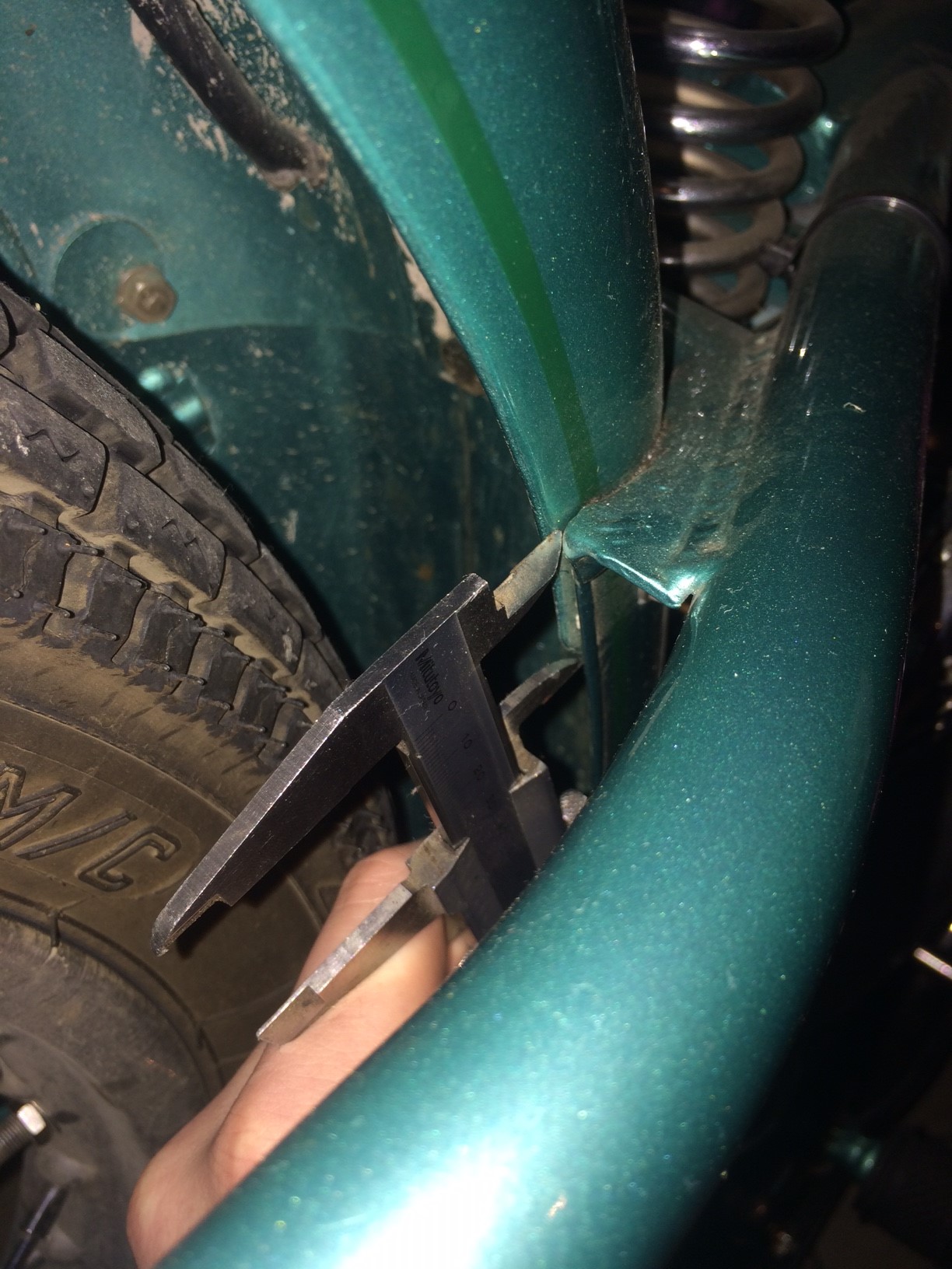

Du meinst sicherlich den Abstand auf meinen Bildern, oder?
Es sind bei mir genau 35mm bei originalem Schutzblech.

Die Schraube ist locker.
Re: Neues hinteres Schutzblech anpassen.
Verfasst: 7. Jan 2018, 18:02
von Murph_BK48
Nein, ist sie nicht! Da ist noch eine Polyamid-Scheibe drunter...
