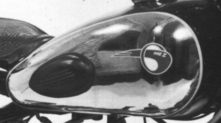

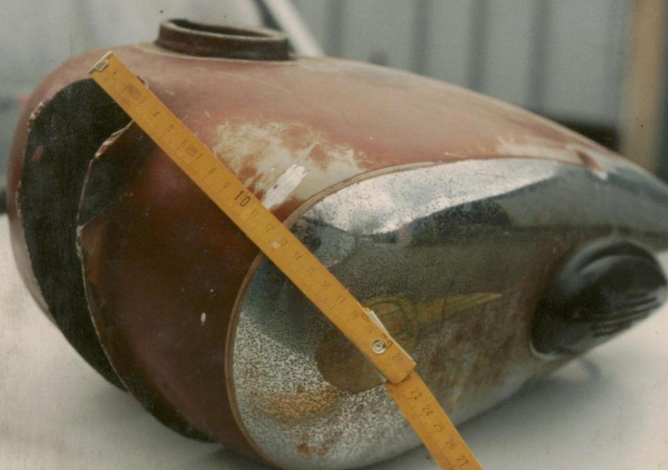

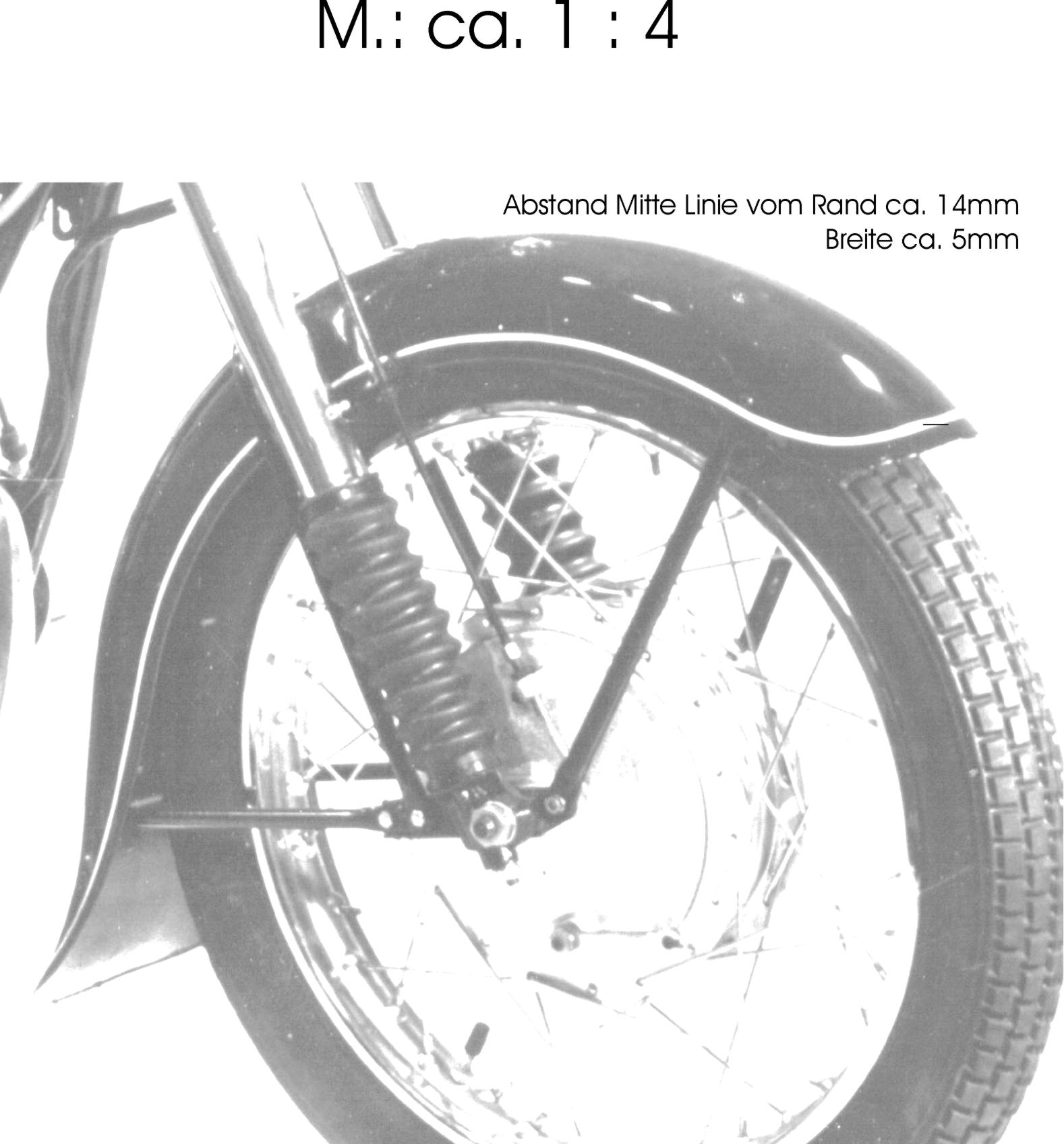

Welche Ausführung (Farbe, Tank) hast Du denn? Es gab da sehr unterschiedliche Ausführungen. Meine war maron und hatte Chromspiegel am Tank, es waren einfache Linien elfenbein.
Hier ein paar Beispiele, die ich von meiner abgenommen habe, bevor es ans Restaurieren ging. Die s/w-Bilder sind von einem Werbefoto abgenommen, das Friedrich Meiche vermutl. für die Leipziger Herbstmesse 1957 aufgenommen hat.

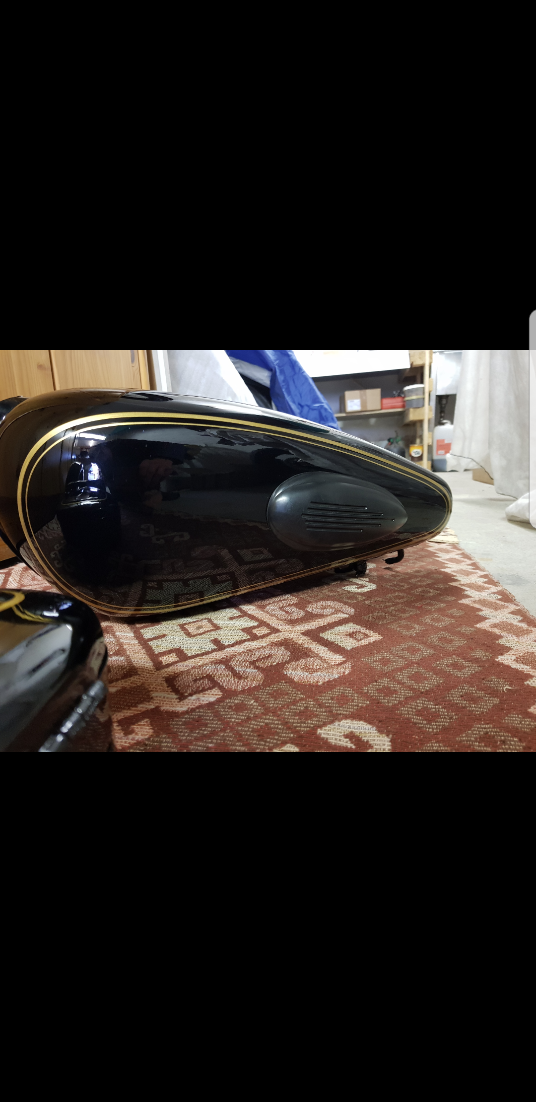

Hab meine Teile auch seit Silvester vom lienieren wieder... finde es ist Top geworden und der Preis war auch ok. Wenn jemand einen Lienierer sucht kann also einen empfehlen...
