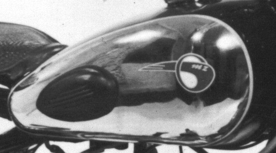

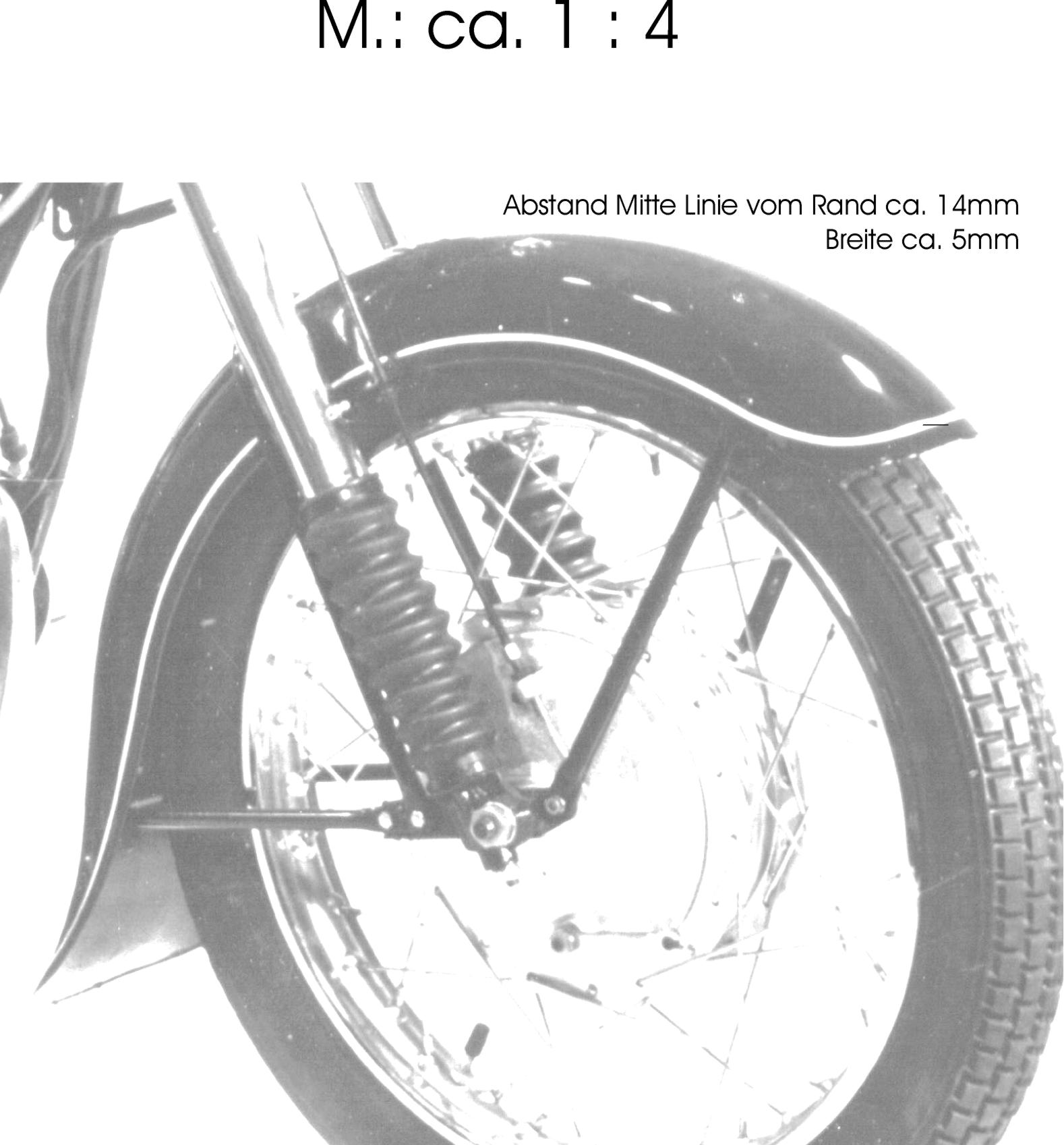

Welche Ausführung (Farbe, Tank) hast Du denn? Es gab da sehr unterschiedliche Ausführungen. Meine war maron und hatte Chromspiegel am Tank, es waren einfache Linien elfenbein.
Hier ein paar Beispiele, die ich von meiner abgenommen habe, bevor es ans Restaurieren ging. Die s/w-Bilder sind von einem Werbefoto abgenommen, das Friedrich Meiche vermutl. für die Leipziger Herbstmesse 1957 aufgenommen hat.
