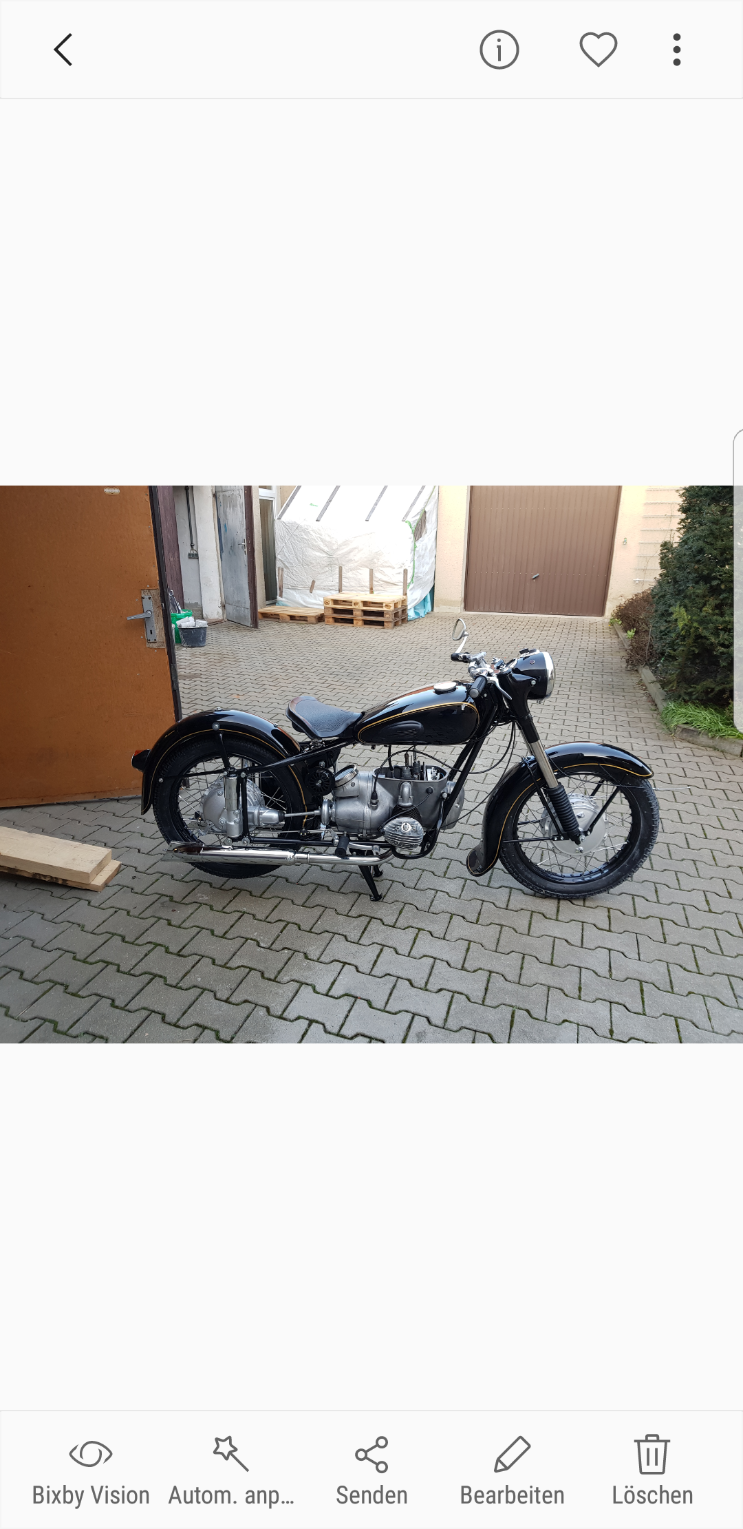

kurz etwas anderes: Du hast Fischschwanzauspuffe einegebaut. Hat der Motor 15 oder 17 PS?
Befindet sich hinter dem Luftfilter ein Ansauggeräuschdämpfer?

Ist eine 17PS mit außenliegenden Luftfilter und Luftleitblech, finde aber die Fischschwänze um Längen schöner und den Klang sowieso. Da sie von Mitte 56 ist wo gerade ser Übergang war könnte man es sogar als original durchgehen lassen denke ich. Wenn nicht auch egal😎
