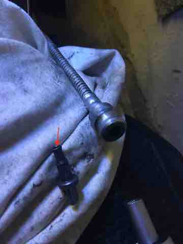

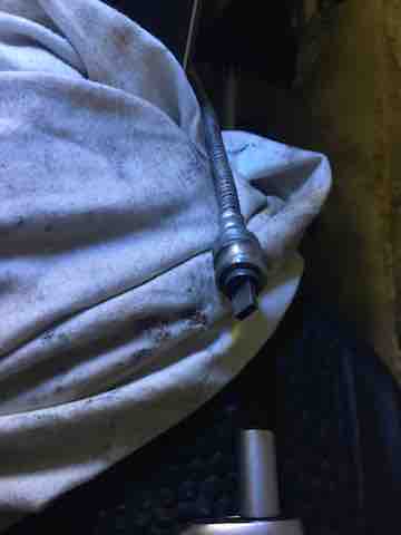

Moinsen allerseits,
nach einer Rundererneuerung meines Tachos bin ich auf eine Merkwürdigkeit gestossen und kann das nicht richtig deuten. :?
Nun die Frage an die „alten Hasen“, die mir hoffentlich sagen können, ob das mit rechten Dingen zu tun hat.
Vom unteren Ende der Tachowelle (zum Motor hin, sorry die Fachbegriffe hab’ ich nicht drauf), kann ich ein Endstück herausnehmen. Dieses hat zwar eine Vertiefung, wo das innere der Welle prinzipiell einrasten könnte. Allerdings frage ich mich, ob das so richtig oder etwas gebrochen ist.
Zur besseren Anschauung 2 Bilder als Anhang.
Vielen Dank im Voraus für die Hinweise.
Viele Grüße Nico

Re: Tachowelle defekt?
Verfasst: 14. Aug 2018, 17:24
von eckfahne
Moin,Moin.
Kaputt.
Verfasst: 18. Aug 2018, 10:02
von Henry
Moin !
Definitiv defekt das endstück was du herrausnehmen kannst ist eigentlich auf der Welle verpresst ist auch nicht reparabel da musst du wohl oder übel eine neue verbauen .
