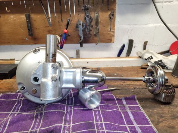

Endmontage:
Montiert, probegefahren und für gut befunden:

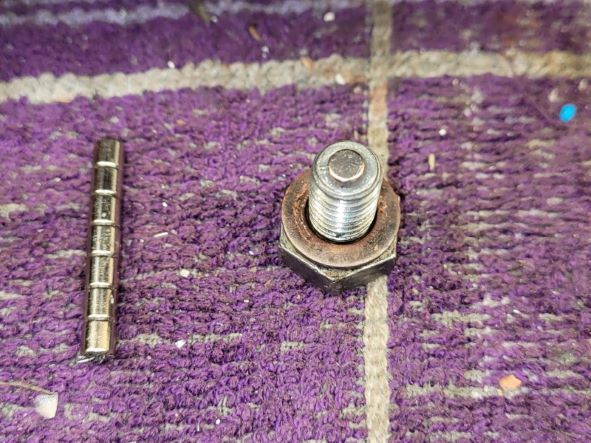

Die Ölablassschraube habe ich mit einem Magneten versehen:

Ach so, noch was: Dir ist bewußt, daß Neodym-Magnete schon bei relativ niedrigen Temperaturen ihre Magnetkraft verlieren?
"N" z.B. schon bei 80°C, und das wird im Kardan im Sommer sicher erreicht.
Re: Generalreparatur Kardan BK 350 Gespann
Verfasst: 8. Mär 2022, 21:32
von bk-mw
Ja, das ist mir bekannt. Daher habe ich einen Samarium-Cobalt-Magneten gekauft.

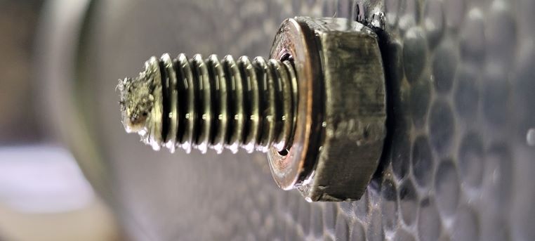

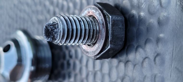

Ich habe am WE den Kardanantrieb ausgiebig probegefahren. Insgesamt 230 Kilometer sind es geworden. Nach 100 km und nach 230 km habe ich einen Ölwechsel gemacht. Die ersten 100km wurde der Kardanantrieb noch gut handwarm während der am Ende des WE nach 230 Kilometern kaum so warm wurde wie das Getriebe.
Ich bin von den Fahreigenschaften des Nachbausatzes von Kutt schwer begeistert. Er fährt sich gefühlt besser als das Original. Wenn ich jetzt im 4. Gang Gas gebe, ändert sich mehr als nur der Verbrauch - die BK beschleunigt mehr als ich es im 4. Gang gewohnt bin.

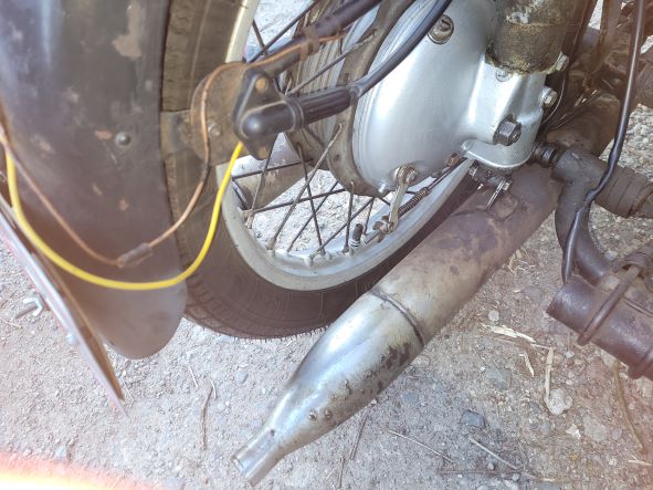

Sehr gefreut habe ich mich, dass der Kardanantrieb mit optimierter Ölversorgung des QB20-Lagers trotdem dicht ist, wie ein Blick auf die Hinterradfelge nach 230 Kilometern zeigt:
Hier der metallische Abrieb der ersten 100 km:
Hier nach 230 km:

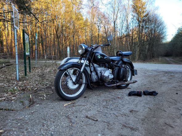

Gestern Abend in der Nähe von Parchim:

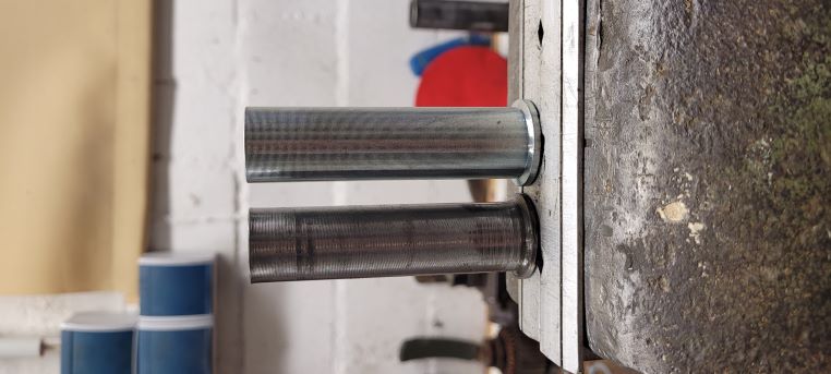

Bei diesem Kardanantrieb werde ich das originale Triebling-Tellerradpaar verwenden. Ich habe den Triebling zu Dieter Heyne geschickt um ihn auf das "Heynesche"-Rollenlagersystem umzubauen so wie es an der Nachfertigung von Kutt schon bei mir erfolgreich seinen Dienst tut.
Wie beim beschriebenen Kardanantrieb werde ich auch hier die Abstandshülse zur Antriebsbuchse tauschen. Diese ist durch zu festes Anziehen gestaucht. Die Stauchung ist kaum mehr als 2 mm. Hier besteht die Gefahr, dass das Hinterrad mit seiner Bremstrommel am Gehäuse des Kardanantriebs scheuert oder gar blockiert.

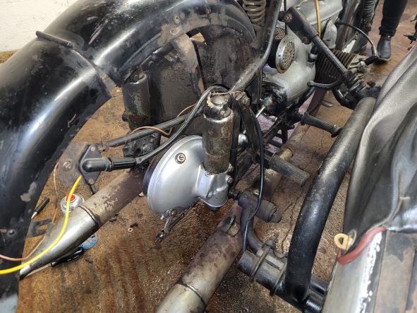

Verfasst: 3. Apr 2022, 12:15
von bk-mw
Montiert. Den Kontakt zum Bremslicht benötige ich nicht da ein Zugschalter montiert ist.
