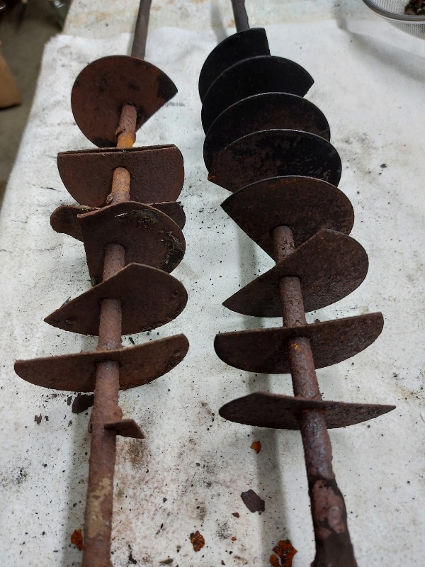

[attachment=0]0A30C566-DB7F-47AF-8EC6-62703E48DF7A.jpeg[/attachment][attachment=1]F8D7F397-9249-47DF-9BE8-CB46141973E7.jpeg[/attachment][attachment=2]0D7CEF18-FAC3-4A7B-9C77-CBD61738D2B5.jpeg[/attachment]
Guten Abend zusammen.
Nun weiß ich, was mit den Fischschwänzen nicht in Ordnung ist!
Das obere Bild zeigt originale Innereien der BK Fischschwänze!
Das mittlere Bild zeigt, warum ich mir heute nicht die Pfo.... an den Auspuffteilen dreckig machen wollte! Traunwetter über der Oberlausitz
Das untere Bild zeigt das, was aus den „ original hochwertigen Nachbauten „ rausgefallen ist. Außerdem haben diese Tröten nur einen Innendurchmesser von 66 mm gegenüber den Originalen mit 75 mm.
Ich kann mir jedenfalls gut vorstellen, das da nicht genug Abgase rauskönnen,

Ich hatte erst mal die eh untauglichen blechschöpfungen mit nem 12er Bohrer ( absolutes büchsenblech) durchlässiger gemacht. Das hat dem Motor gut gefallen, jetzt dreht er gut an die 5000 ran, wie’s sein soll.
Buja, die Bilder kenn ich natürlich, aber wenn du auf solche „Original Nachbauten „ zurückgreifen musst Haste halt die A- Karte, sozusagen der Ärger der späten Geburt
