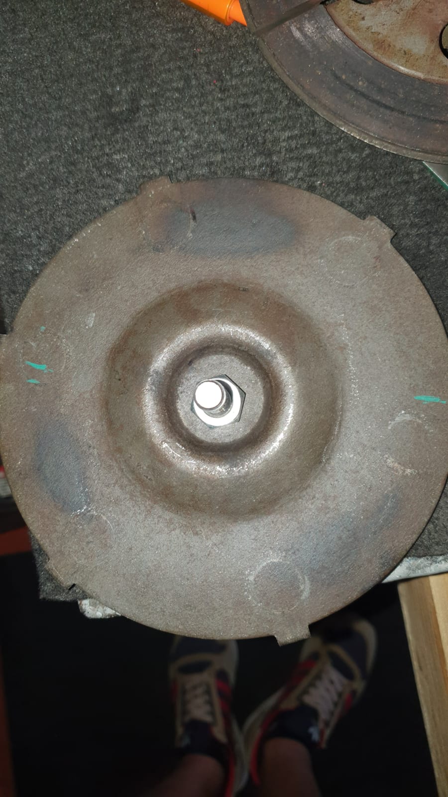

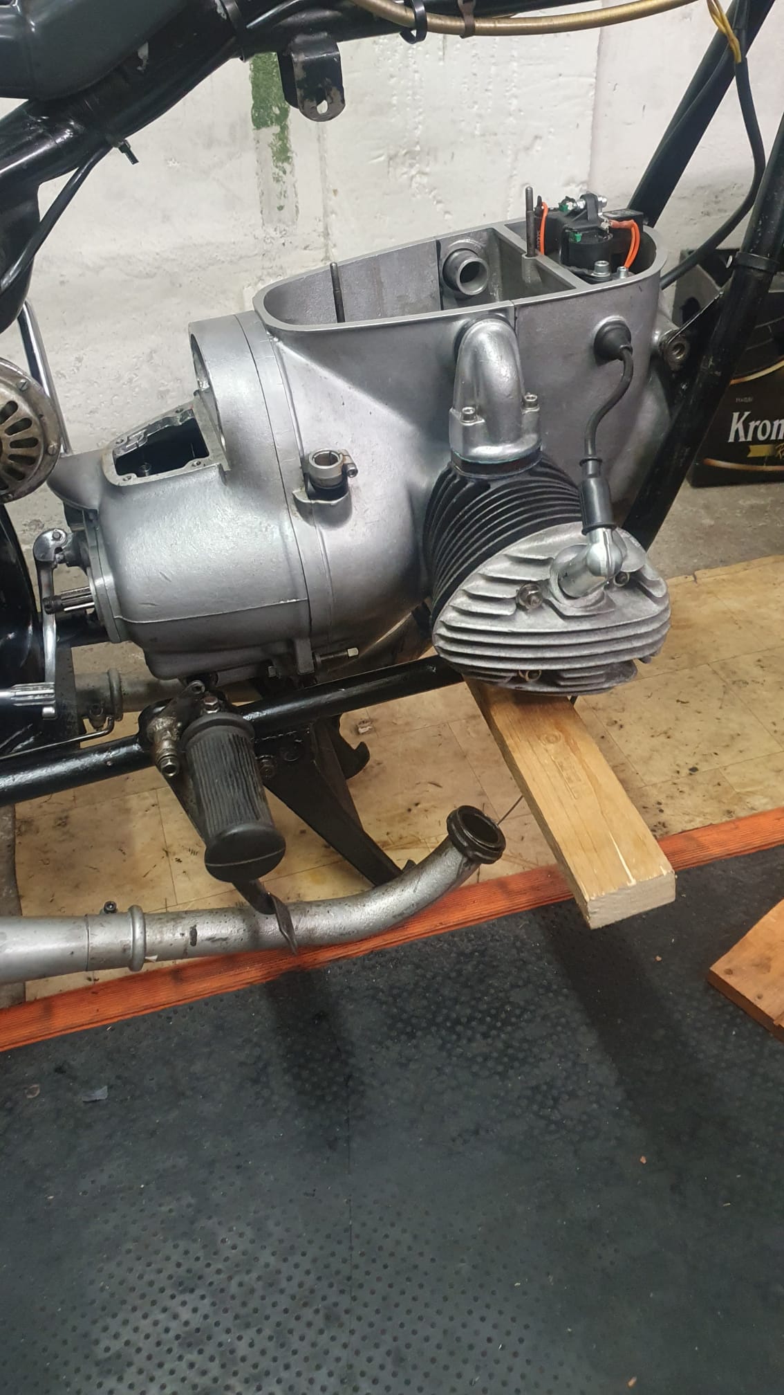

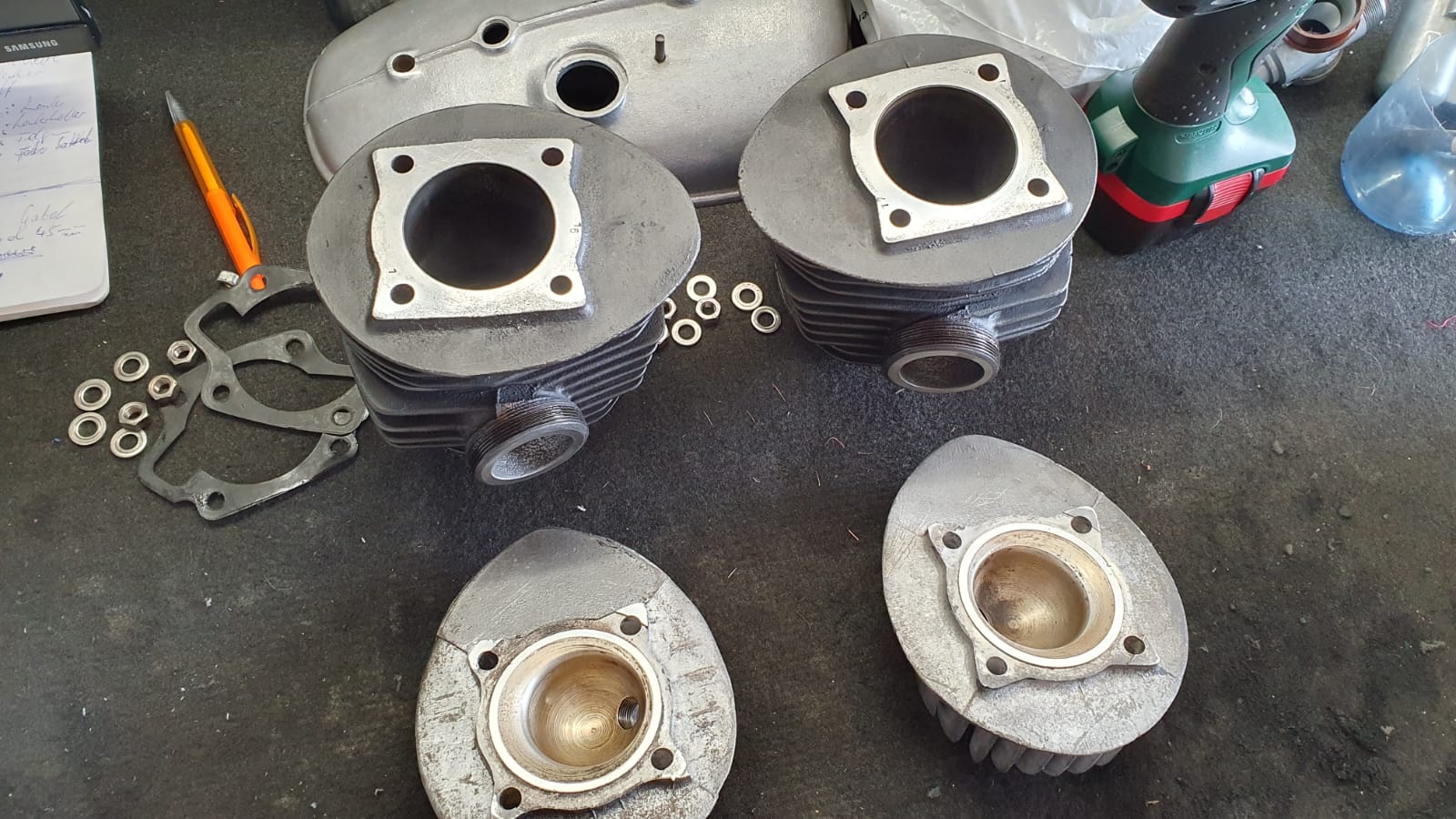

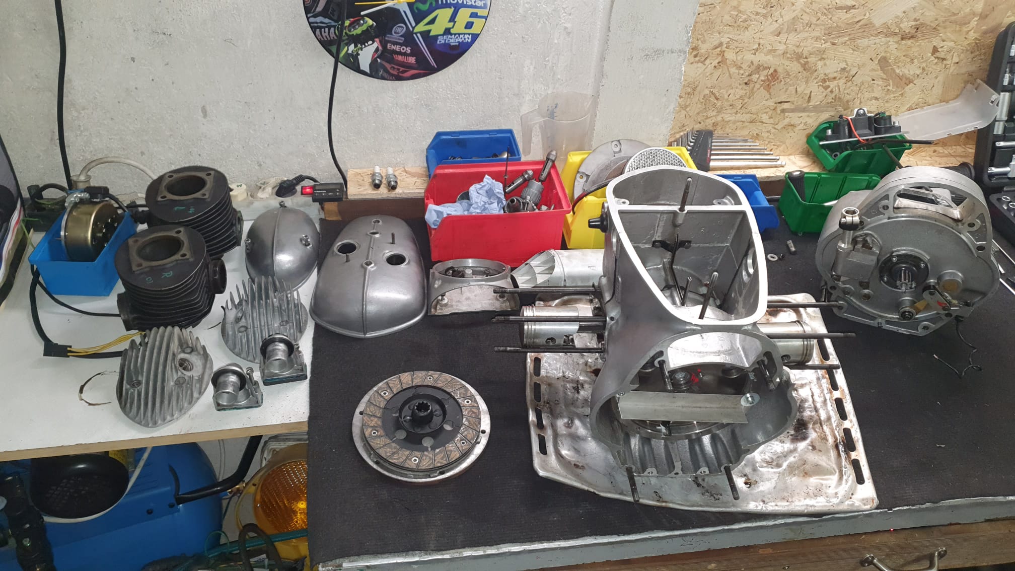

...kurz gesagt (ich hab keine Lust mehr zu tippen), Motor rausgebaut, gesucht, nüscht so rüsch gefunden. Außer ne "verbogene" ,einseitig abgenutzte Kupplung, Druckteller an 3 Stellen ausgeglüht, eiert und kippelt wenn man in auf die geschliffene Granitplatte legt. Druckring geschliffen. Reibscheibe neu belegen lassen. Druckteller gerichtet. [edit Admin]... Neue Kupplungsfedern rein. alles zusammengebaut. Und ich sagte noch zu meinem Vater :" du Vater, das is nich der Fehler gewesen. wenn man die KW durchdreht, rauscht das als wenn die KW Lager ausgeglüht sind. Zusammen gebaut. Selbes Geräusch wieder da. ich war verzweifelt. Seit dem nur noch gelesen gelesen gelesen.....und mich verzweifelt versucht hier anzumelden... :D
Soweit erstmal. Also ich schätze irgend ein KW Lager reibt sich axial kaputt. Verschiebung der KW ist im Stand nicht wirklich festzustellen, glaube 6 Hunderstel warn das, mit Messständer und Hundersteluhr. Ich werds komplett ausnander pflücken. Das Getriebe auch, das scherbelt mir zu viel und der Leerlauf geht schlecht rein. (Kupplung zu lange ausgerückt) Laut Handbuch normal, mir zu viel. Ich hab da schon Vids gesehen wo das kaum kracht und ja ich weiß wie man schalten sollte. Reingucken kann man ja mal. Die Bronzebuchsen sind schnell geleihert.

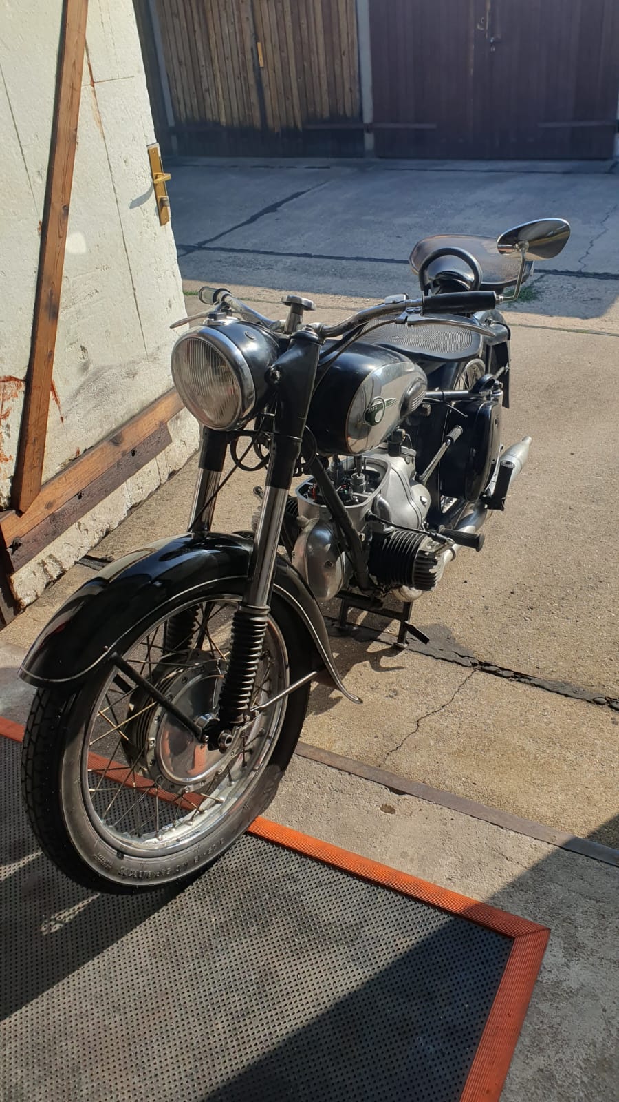

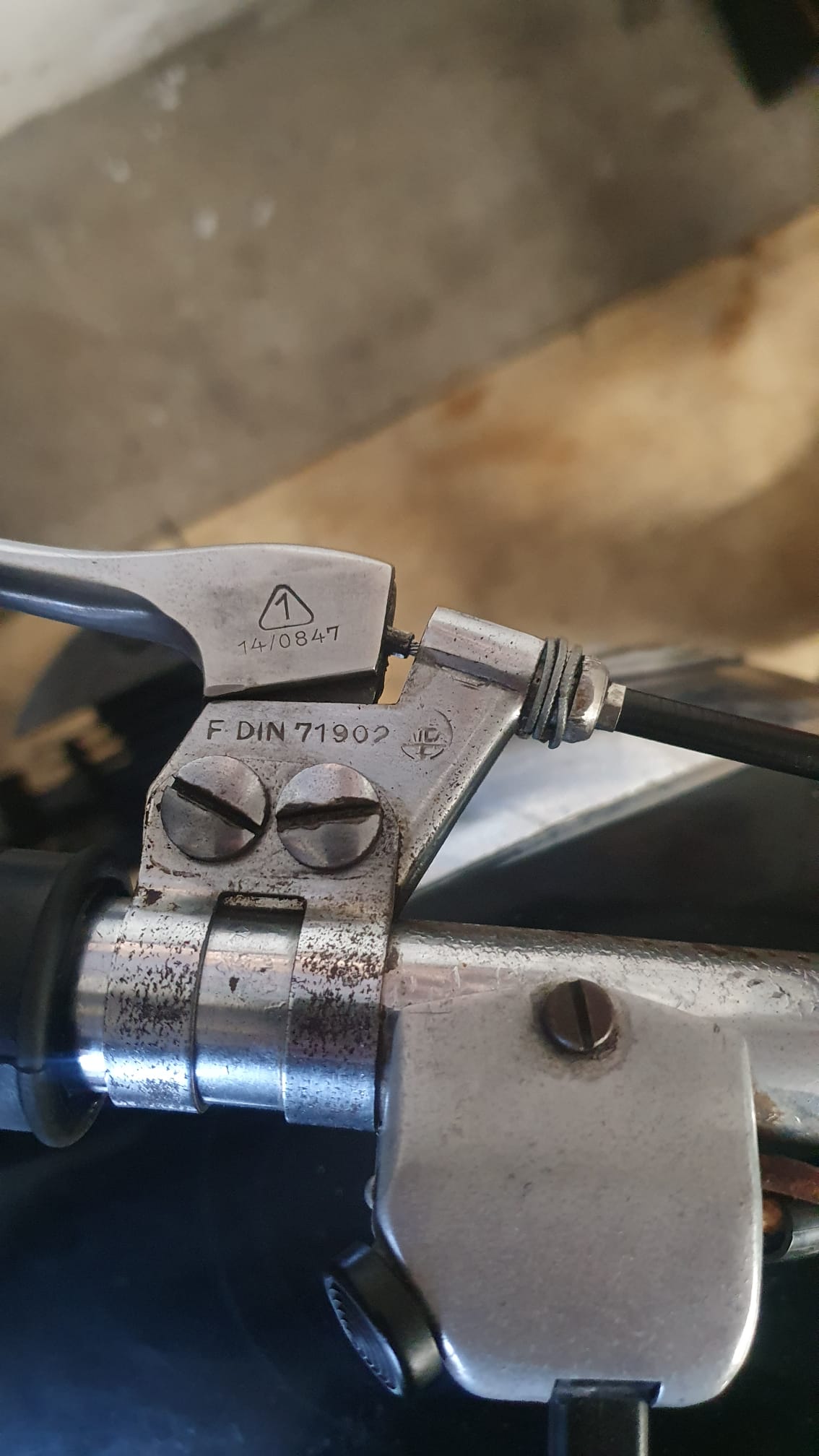

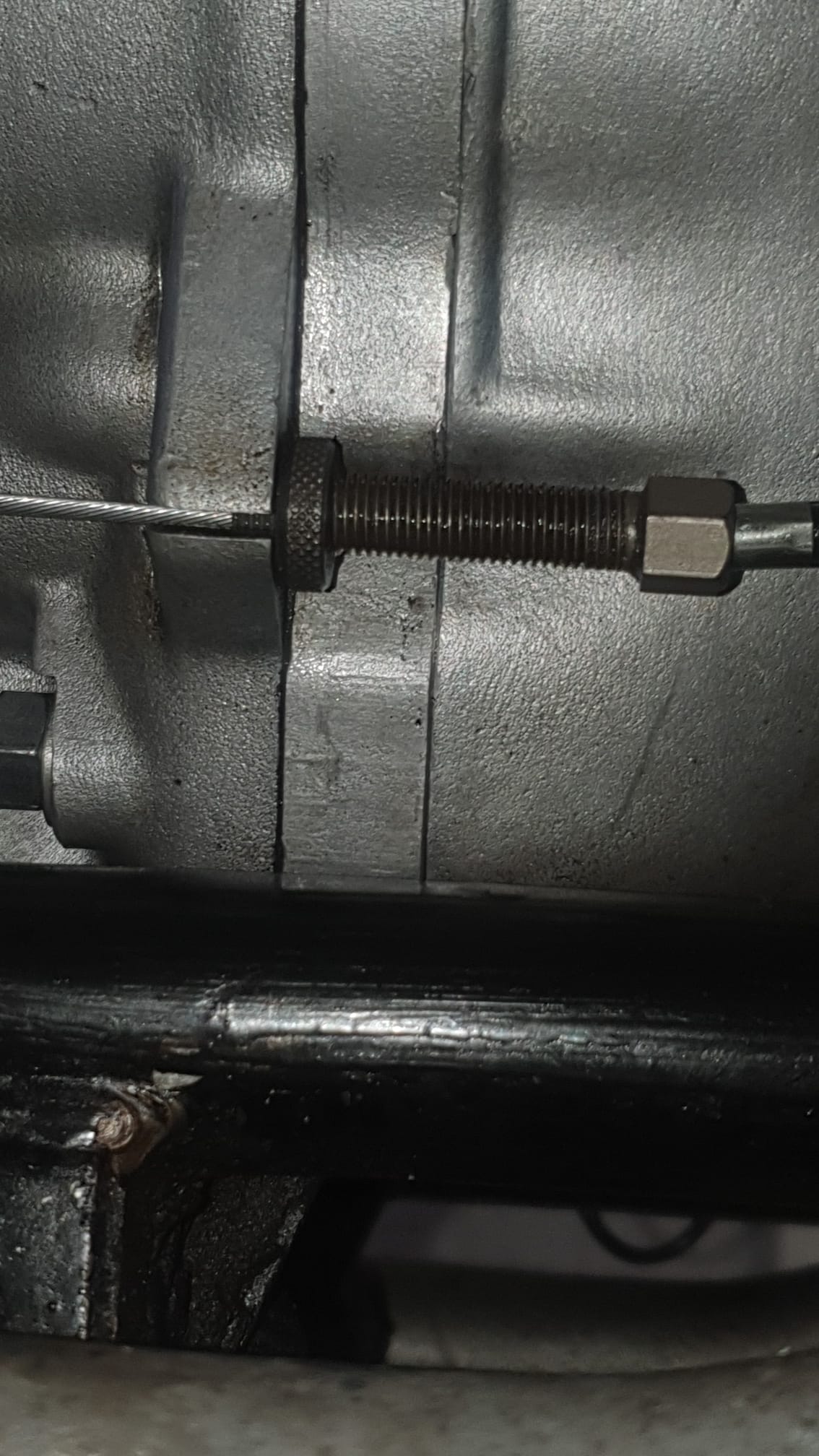

So tief wie Du und Torsten und viele andere stecke ich nicht in der Materie - aber auf dem Frontfoto ist mir aufgefallen, dass Dein Kupplungshebel gar nicht komplett schließt bzw. anschlägt. Entschuldige, wenn die Frage dämlich klingt: Wieviel Spiel bzw. Spalt hast Du denn am Hebel, bevor tatsächlich Druck auf die Federn kommt? Und trennt die Kupplung wirklich sauber bzw. komplett?
Schaltgeräusche ... tun auch mir immer weh :roll: Kriegt man m.E. auch mit dem "glücklichsten" Händchen bei der BK nicht weg - aber gerade gefühlvolles Hochschalten sollte ohne viel Krach möglich sein, Runterschalten erfahrungsgemäß nur in den untersten Drehzahlbereichen der jeweiligen Gänge.

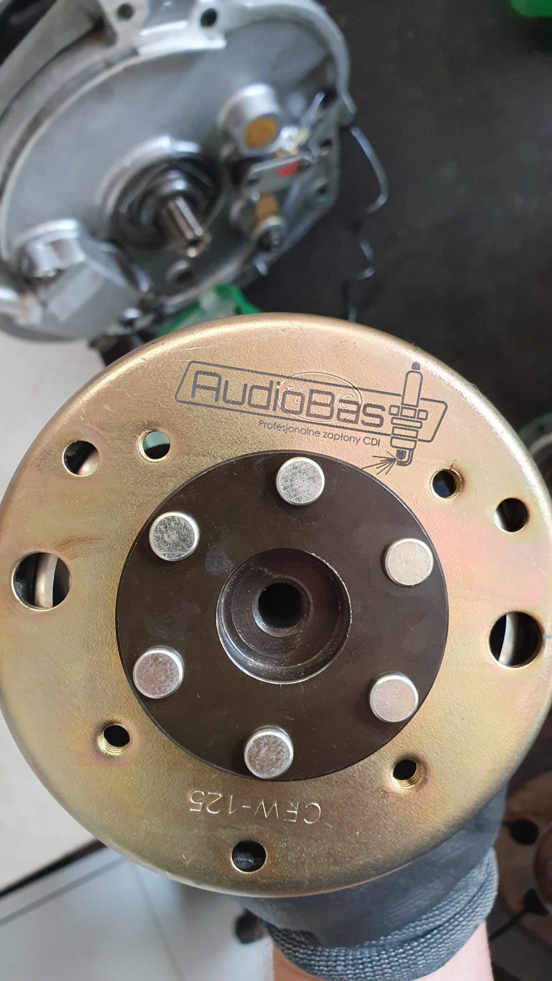

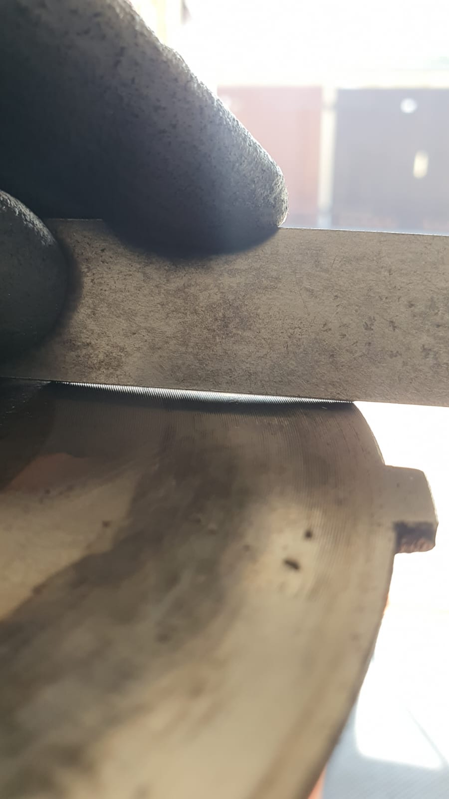

So nun hab ich alles wieder rausgefetzt und ausnander gerissen. Bin beim Spiel zur Wellscheibe ausmessen. Das Bier sagt aber , hör auf! Außerdem essen mir heut zeitzsch. Bilder vom geordneten Chaos kommen dann noch. Vlt.
Es wird wohl auf eine müde Wellscheibe, ein falsches 6305 (C3) und damit ein axial auflaufendes 2205NJ rauslaufen...

@Axel, noch zur Kupplung. Trennen tut die schon richtig. Die teilweise verschlissene und krumme hatte auch top getrennt und ist nicht gerutscht oder sonstiges. Das der Hebel nicht ganz anliegt ist mir auch schon aufgefallen, aber schon seit ich sie geholt hab. Der Bowdenzug ist Neu. Seitdem ist aber kein Weg mehr zum einstellen da. Oben am Hebel musst ich schon Fuschen. Tülle zu kurz beim Neuen Zug? Seil zu lang? Set Bowdenzüge hab ich von DDR Motorrad aus DD bestellt. Über Nachbauqualität reden wir jetzt nicht erst noch.... Druckstift ist der Längste drin 9.5mm glaube. Ist das der Längste?

@Axel hier mal die Stellschraube unten
und mein Gefuschtes oben, das überhaupt noch Spannung auf dem Zug ist

herzlich willkommen im Forum. Einiges kann ich beantworten. Wenn du die Schwungmasse mit der neuen Wellscheibe montierst und die Schraube ordentlich anziehst sollte die Schwungmasse beim Lösen der Schraube auf dem Konus bleiben!! Dann trägt er ordentlich und der Abstand bzw. die Wellscheibe ist o.k. so. Ein c3 Lager ist vielleicht nicht o.k. erklärt aber deine Geräusche nicht. Ich habe schon einige Motoren mit C3 Lagern bestückt ohne Probleme. Was ebenfalls unangenehme Geräusche verursacht ist eine schleifender Fliehkraftregler am Limagehäuse. Das fällt allerdings bei dir auf Grund der anderen Zündanlage weg oder schleift diese vielleicht? Thema Kupplung: Fertige Bowdenzüge stimmen selten, hier schafft Selbstbau Abhilfe. Wenn du den Motor komplett instandsetzt schaue nach den Wellendichtringen. Es sollten Vitronringe (braun) verbaut sein. Weitere Tipps findest du in meinem Blog unter" Motorinstandsetzung "
