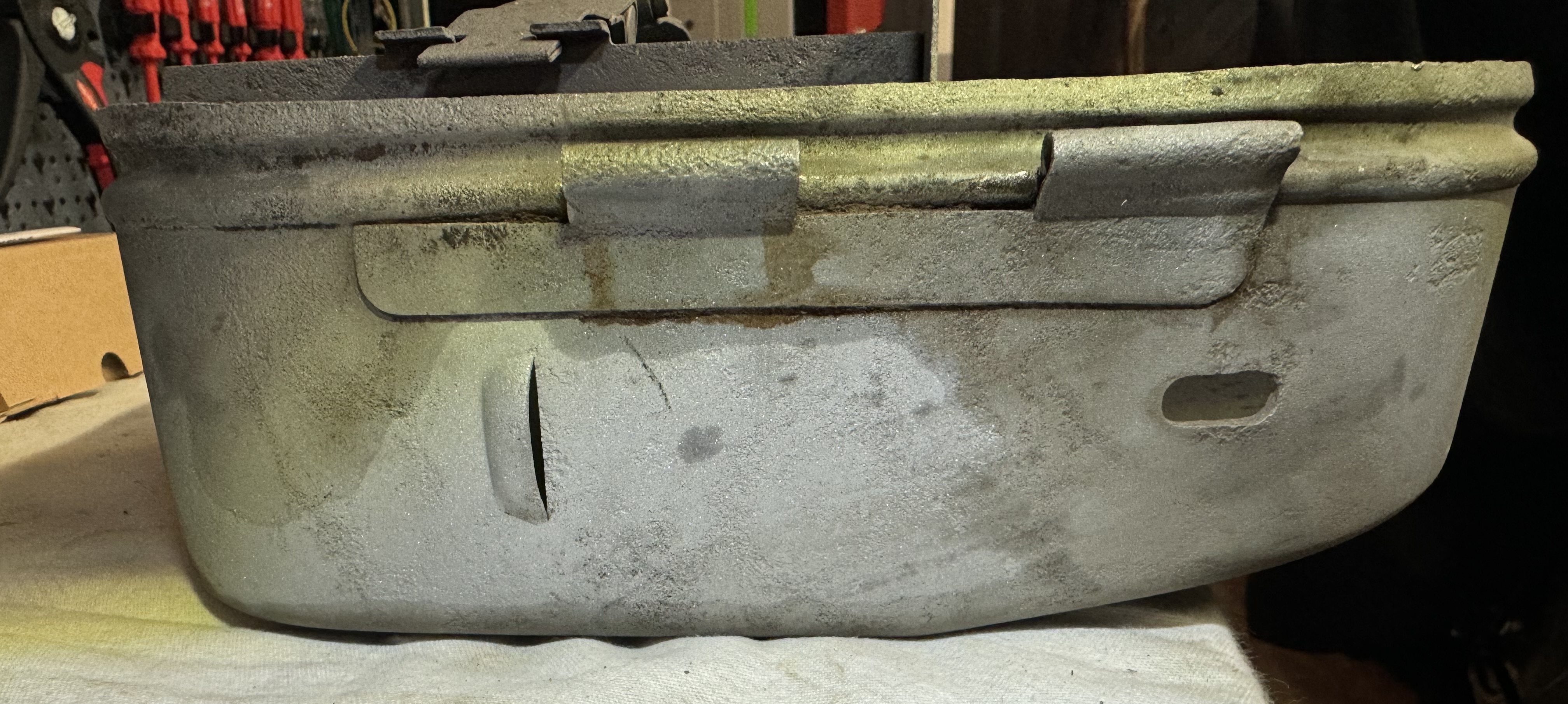

Hallo Männer,
weiß Jemand wie man das Scharnier entfernen kann. Ich dachte, dass es punktgeschweißt ist.
Grüße aus dem hohen Norden

das ist ein RT Kasten. Ich benötige das Scharnier für meinen Bk Batteriekasten. Das Scharnier passt. Have alle Maße abgeglichen. Werkzeug habe ich.
Ich müsste nur wissen, wo das Scharnier genau verschweißt ist. Man sieht nichts. Die Oberfläche ist vom Sandstrahlen verdichtet worden.

Deinen Blog habe ich mehrfach studiert. Es passt. Ich habe BK und RT Werkzeugkasten sowie beide Deckel hier.
Die Deckel und Scharniere sind identisch. Ich habe alles vermessen. Das RT Scharnier sitzt nur an einer anderen Stelle.
Das Problem ist, dass durch das Sandstrahlen, die Oberfläche so verdichtet ist, dass man nichts sieht.

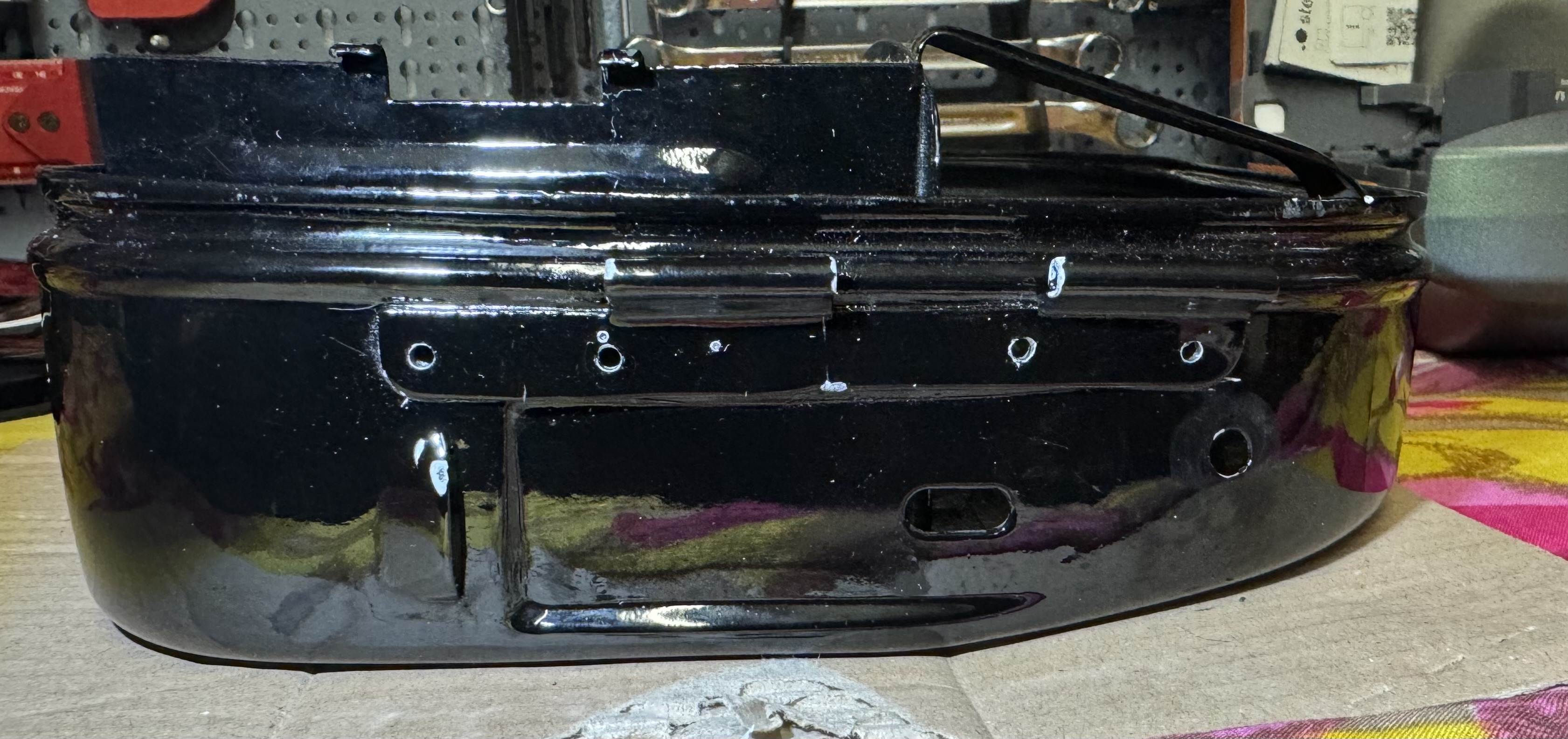

#11 Beitrag von BoxerKardan » 12. Jan 2024, 20:20
Hat geklappt. Scharniere sind ab.
