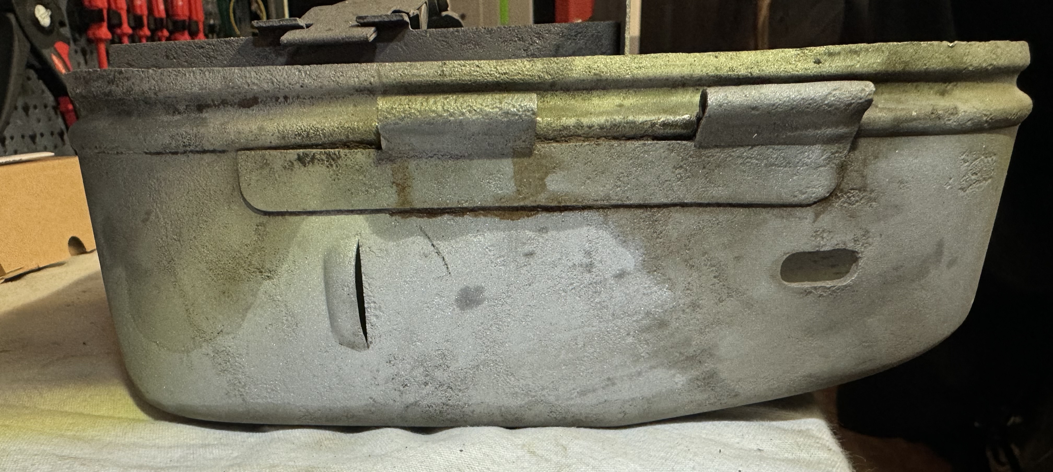

Hallo Männer,
weiß Jemand wie man das Scharnier entfernen kann. Ich dachte, dass es punktgeschweißt ist.
Grüße aus dem hohen Norden

das ist ein RT Kasten. Ich benötige das Scharnier für meinen Bk Batteriekasten. Das Scharnier passt. Have alle Maße abgeglichen. Werkzeug habe ich.
Ich müsste nur wissen, wo das Scharnier genau verschweißt ist. Man sieht nichts. Die Oberfläche ist vom Sandstrahlen verdichtet worden.

es ist punktgeschweißt. Versuch mal von innen die Punkte zu finden. Aber bist du sicher das es an der BK passt? Schau mal in meinen Blog unter "Technische Änderungen" da habe ich eine Abhandlung über BK und RT Kasten geschrieben.

Deinen Blog habe ich mehrfach studiert. Es passt. Ich habe BK und RT Werkzeugkasten sowie beide Deckel hier.
Die Deckel und Scharniere sind identisch. Ich habe alles vermessen. Das RT Scharnier sitzt nur an einer anderen Stelle.
Das Problem ist, dass durch das Sandstrahlen, die Oberfläche so verdichtet ist, dass man nichts sieht.

Dann kann ich Dir den Rat geben, mittels Ultraschall nach den Schweißpunkten zu suchen. Vielleicht gibt es in Deiner Nähe einen Automobil-Produzenten. Ich kenne einen, der zumindest dem Namen nach Wagen fürs Volk herstellt. Dort werden die Schweißpunkte mittels US geprüft.
Anderer (und evtl. etwas leichterer) Weg: Da ich annehme, daß das Teil schon einigen Rostbefall hatte, hilft evtl. eine Wärmebildkamera. Rost ist ein schlechter Wärmeleiter, und er sitzt sicher zwischen den Blechen. Das Teil von innen erwärmt, die Schweißpunkte sind Wärmebrücken, der Rost nicht...

schleifst du die Fläche mit einer Fliesscheibe einem sogenannten N....keks siehst du die Punkte die tiefer als das Blech liegen eigentlich sehr gut.

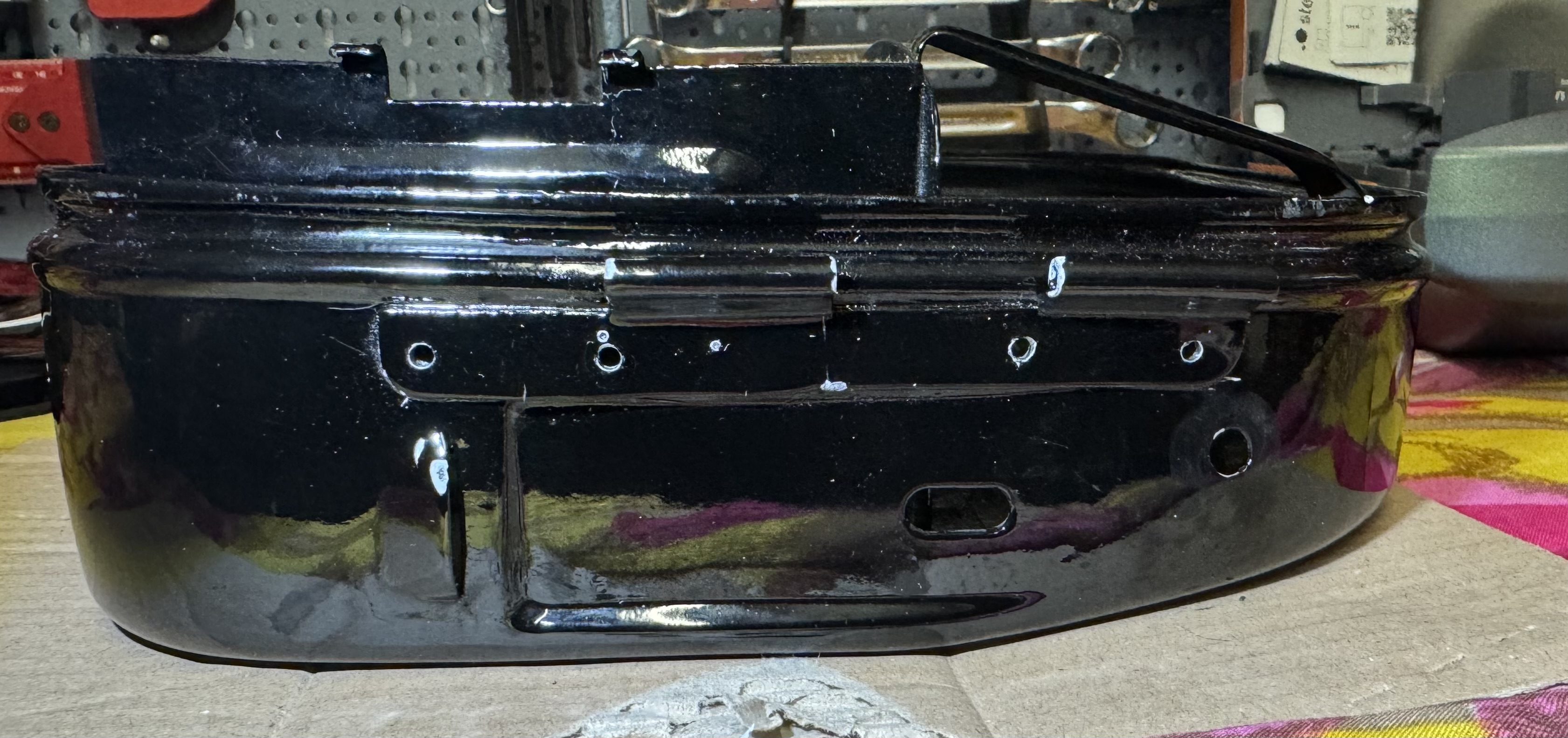

Hat geklappt. Scharniere sind ab.
