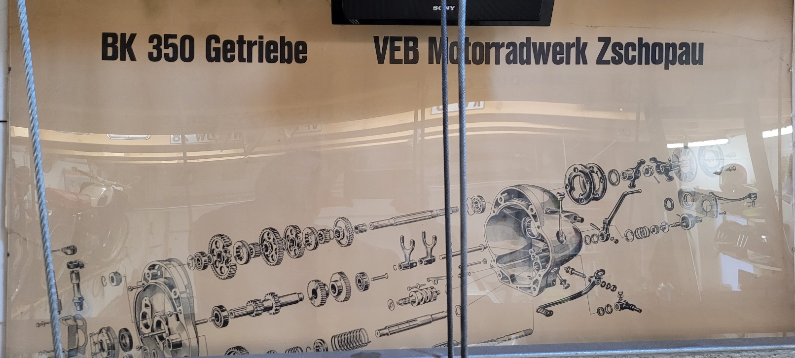

Re: Getriebeabtriebswelle Ur-BK
Verfasst: 10. Mär 2024, 22:51
von Schwarzarbeiter
Die Explosionszeichnung zeigt tatsächlich die Situation im Getriebe der Ur-BK. Diese Übersicht habe ich natürlich auch. Allerdings habe ich die tatsächlich nicht für so belastbar gehalten was die Genauigkeit der Darstellung betrifft. Weil wenn Grafiker solche Sachen umsetzen kommen manchmal auch komische Sachen dabei raus. Bei der Darstellung der Telegabel ist z.B. Gewinde oben im Konus der Standrohre eingezeichnet. Da gibt es aber kein Gewinde in der Realität.
Auch im Übersichtsbild Motor ist die Kurbelwellenlagerung insbesondere hinten sehr seltsam dargestellt. Wegen dieser Ungereimtheiten sind deshalb grafische Darstellungen für mich nicht die erste Wahl als Nachschlagewerke. Entscheidend ist was man auf dem OP-Tisch vorfindet.
Gruß Schwarzarbeiter
Verfasst: 11. Mär 2024, 14:33
von bk-mw
Die Darstellung ist vermutlich aus Januar 1954:
