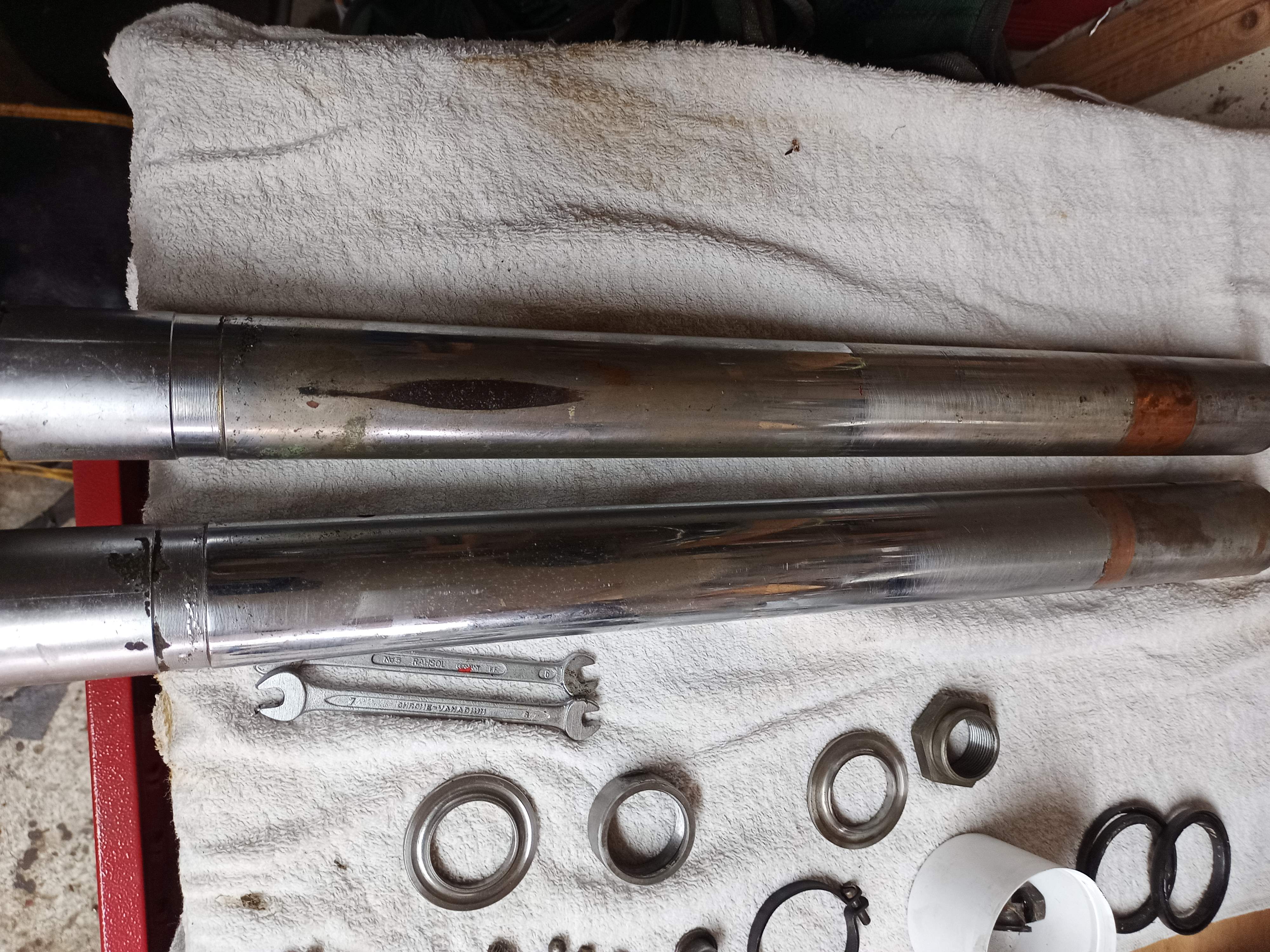

Ich bin jetzt mal mit der Vorderradgabel angefangen. Da taucht schon die erste Frage auf: das Teleskoprohr ist ab der unteren Hälfte (im Bereich des Faltenbalges) nicht 100% glatt, die Verschromung (?) ist etwas rauh. Die untere Gleitbuchse gleitet darauf zwar gut, hat aber etwas Spiel >1mm. Ist das von Haus aus so oder ist das Teleskoprohr 100% glatt ?
Da fehlen mir echt die Erfahrungswerte.

Der Telegabelholm ist sicher eingelaufen und muss überschliffen werden.

Bei meiner waren diese Teleskoprohre nicht verchromt. Es war und ist aber eine übliche Instandsetzungsmethode, Hartchrom aufzutragen und auf Neumaß zu schleifen. Wohl bei Deinen schon mal gemacht.
Wenn das noch einmal gemacht werden soll (durchaus möglich), unbedingt vorher entchromen und richten, sie sind nicht selten verbogen, und wenn nach dem Chrom daran herumgebogen wird, platzt der wieder ab.
Die Buchse ist sicher verschlissen, so ein Spiel jedenfalls ist nicht akzeptabel.

die Gleitrohre sind meines Wissens nicht verchromt. Alle die ich bis jetzt hatte waren auch nicht geschliffen sondern nur gedreht. 1mm Unterschied ist schon viel. Ich habe neulich mal einige Gleitrohre abgedreht. Zusätzlich zur Abnutzung kommt meist noch ein schlechter Rundlauf so das aus 1mm schnell 1.5 mm und mehr werden. So sehr dick sind die Rohre nicht das man das gefahrlos abdrehen sollte. Außerdem habe ich feststellen müssen das es neuerdings nur noch passende Gleitbuchsen gibt die in dem Fall dann ebenfalls selbst anfertigen müssen. Es gibt allerdings eine Firma die Telegabeln überholt. Ob dort neue Gleitrohre angefertigt werden entzieht sich allerdings meiner Kenntnis.

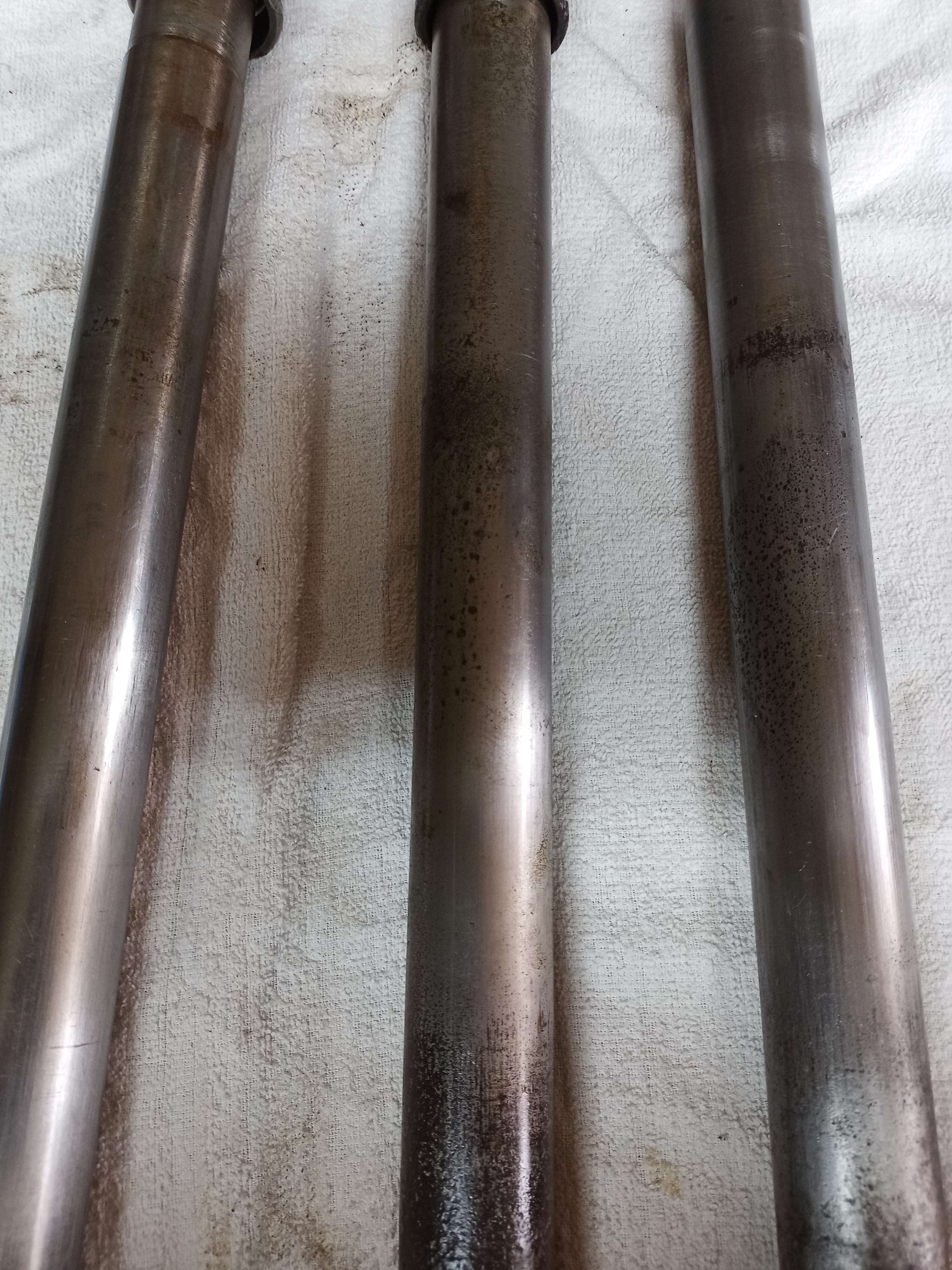

Ich habe ja den Vorteil das ich ein Konvolut von Teilen habe. So auch zwei Vorderradgabeln. Eine ist mit verchromten - und eine ist mit lackierten Führungsrohren. Ich habe die mal zerlegt und kann mir jetzt die besten Teile heraussuchen. Die Führungsrohre werde ich neu verchromen lassen, das sind Schäden zu sehen.
Ich habe mal Fotos der Teleskoprohre angehängt. Auf eure Hinweise hin habe ich mal geprüft ob die krumm sind, ich konnte keine Krümmung feststellen. Die Oberfläche ich etwas "narbig", rauh. Meine Idee wäre die zu polieren (ich habe noch Ventileinschleifpaste) und dann die passenden Gleitbuchsen aussuchen und verbauen, da habe ich welche die "saugend" draufgehen.
Falls jemand einen Tip für mich hat bezüglich eines Fachbetriebes für das Verchromen wäre ich dankbar.

im Bereich der Radaufnahme sind eigentlich alle Gleitrohre vernarbt. Wenn nur eine geringe Schwächung der Rohre vorliegt kann man das durchaus verbauen. Wichtig ist der Bereich auf dem die Buchsen gleiten. Hier ist immer der Hauptgleitbereich betroffen. Schau mal in meinen Blog das ist alles ganz gut beschrieben. Den unteren Bereich der außerhalb des Gleitbereichs liegt kannst du lackieren.

Wenn Du neue Gleitbuchsen für die Telegabel einbauen willst, dann sei beim Schleifen/Anpassen der Buchsen nicht zu zaghaft. Die untere Buchse sollte trocken ruhig durch ihr Eigengewicht auf dem Tauchrohr von oben nach unten gleiten ( der Oldiesegler hat das in seinem Blog auch sehr gut beschrieben). Auch wenn Du die Buchsen in Öl auskochst , so quellen die später durch das Schmierfett noch geringfügig nach. Und wenn dann die Passung von vorn herein zu straff ist, dann fängt nach ein paar Monaten oder auch 1 bis 2 Jahren die Gabel an zu klemmen.
Zu Deiner Frage zwecks Verchromen:
Ich habe alle meine Teile in Neubrandenburg bei VEB Hartung verchromen lassen. Die sind sicher nicht die Billigsten, aber mit der Qualität bin ich absolut zufrieden.
Grüße Torsten

Da ja auf Deinen Bilder Kupfer zu sehen ist, handelt es sich nicht um Hartverchromung, sondern jemand hat mal eine dekorative Glanzverchromung aufgebracht. Weiß der Himmel, warum. Ein Teil, was zum größten Teil nicht sichtbar ist, zu verchromen, nun ja. In den Nachtschichten der volkseigenen Galvanik ist so manches Teil auf Kaffeekassenbasis durch die Bäder gegangen...
Eine Hartchromschicht ist etwa 100mal dicker als Glanzchrom und würde bei Belastung auf der viel weicheren Cu-Schicht hin- und herwandern, wie die Schale einer reifen Mandarine auf der Frucht und dadurch schnell abplatzen.
