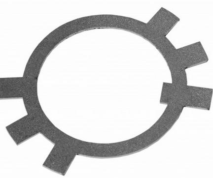

ich setze gerade den Kardanantried zusammen. Jetzt habe ich ein "Verständnisproblem. Unter der Nutmutter die das Tellerrad hält liegt ein Sicherungsblech mit den nach Blechfahnen die man in eine Nut der Mutter biegt. Wieso hält das Blech die Mutter ? Es hat doch kein Gegenlager. Das ist doch wie eine Unterlegscheibe. Wenn sich die Nutmutter drehen will dann nimmt die doch das Sicherungsblech mit. Hätte das Blech wellenseitig auch eine Fahne die sich in eine Nut in der Welle legen würde, dann könnte ich das verstehen. Dann wäre dSas icherungsblech innen arretiert und durch die äussere Fahne somit auch die Mutter. Ich bin aber kein Maschinenbauer und da fehlt mir als Holzmensch das Fachwissen.

Das Blech sollte auch innen eine Nase haben, die nach meiner Erinnerung in die Nut einer Paßfeder eingreift.
Kann natürlich sein, daß manche Nachfertigungen das wegrationalisiert haben. Versuch doch, mit einem Meißel o.ä. das Blech in die Nuten des Tellerrades einzudrücken, das sollte halten.

danke für die Info ! Dann schauen ich mal nach der Sicherung.
Bleibt für mich noch das Rätsel der Abdichtung rechts.
