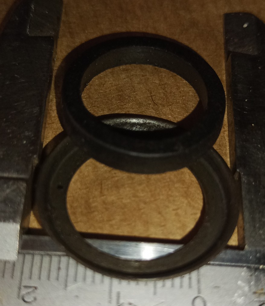

ich habe beim Zusammenbau meiner BK ein Teil übrig: ein Blechpressteil mit losem Gummiring. Durchmesser 25mm. Ich habe die Zeichnung des Ersatzteilkataloges hin und her gewälzt. Ich weiss nicht mehr wo das Ding saß.... Angefaßt habe ich Kardangetriebe, Getriebe, Hinterradfederung und Telegabel.
Wenn Ihr also eine Idee habt dann bitte eine kurze Info. Vielen Dank dafür !

Hallo Ferdi,
Kenn ich auch nicht in der Form, würde es aber bei der Hira Feder einordnen.
Dort habe ich solche Gummi drin (zur Zentrierung?), allerdings ohne die Blechscheibe.
Aber die sieht aus als ob dort die Feder reinpasst.

ERLEDIGT ! Diese Dichtung liegt zwischen Kickstarter und Getriebegehäuse. Gott sei Dank hatte ich die montiert. Die Dichtung die noch auf der Werkbank lag stammt aus dem Konvolut das bei meiner BK dabei liegt.
Glück gehabt ! Sonst hätte ich den Kickstarter wieder demontieren müssen.
Danke an alle die mitgerätselt haben.
Ferdi

Aha, sitzt also auf der Kickstarterwelle?!
Klar, für das Standrohr ist der Durchmesser zu klein.
Wer lesen/Bilder ansehen kann ist klar im Vorteil.
