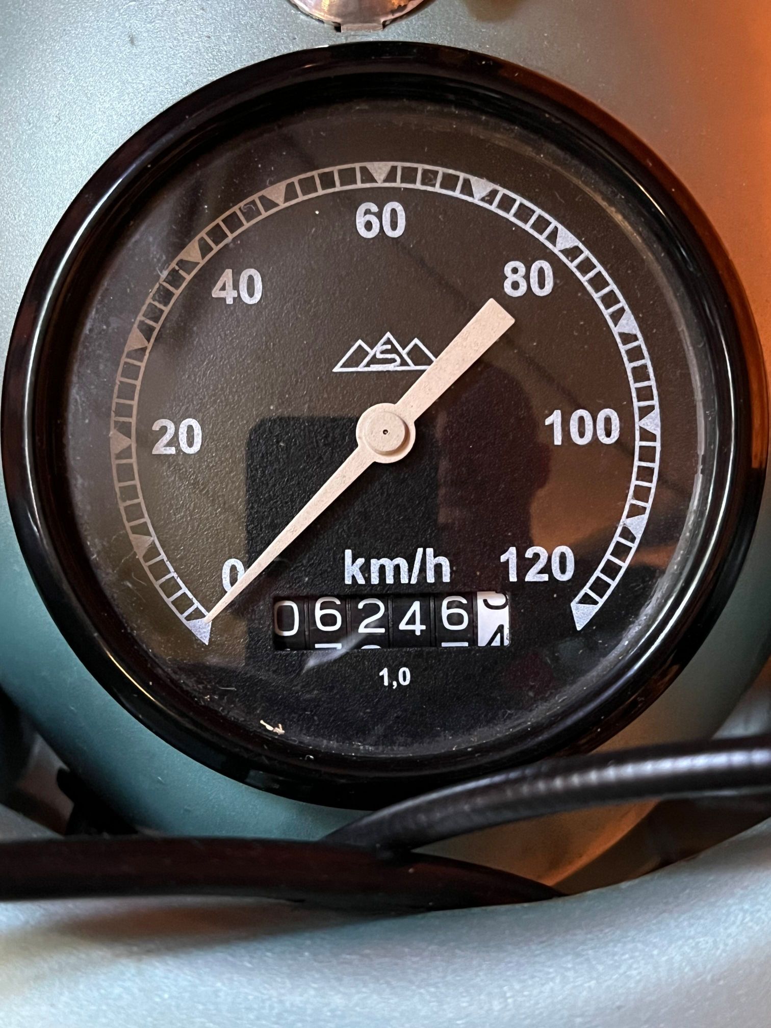

Der hier sieht ganz gut aus - steht sogar MAW drauf :wink: :
https://www.ebay.de/itm/156283854713?ch ... 49EALw_wcB
Zur "Haltbarkeit" kann ich aber nichts sagen. Ich hab vom Vorbesitzer den im Bild "geerbt" - hält und läuft.

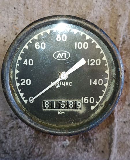

ich habe in einer versteckten Kiste diesen Tacho gefunden der kyrillisch beschriftet ist. Wegdrehzahl ist mir nicht bekannt. Kennt jemand diesen Tacho:

Moin, scheint irgend ein Russe zu sein.
https://www.ebay.de/itm/385052542223?mk ... &media=SMS
Die Googlebildersuche ist dein Freund :mrgreen: :mrgreen:
Re: Alternative zu original Tachometer
Verfasst: 23. Jul 2024, 18:51
Ja, wenn russisch (oder ukrainisch) draufsteht...
Hersteller AG konnte ich leider nicht verifizieren, evtl. Аппаратостроение Горький? Die haben auch für GAZ (Wolga) gearbeitet.
Und daß eine Ural oder Dnepr 160 läuft, naja, sage mal, leichte Zweifel...
Die Wegdrehzahl bekommt man leicht raus, wenn man mal die Welle dreht und die Umdrehungen zählt, bis das Zählwerk 1km weiter schaltet.
Kann durchaus von 1,0 (1U/m) abweichen, denn mein Vorkriegs-Opel z.B. hat 1.000U/Meile, und nach 1945 hat Moskwitsch ja die Produktion "übernommen"...

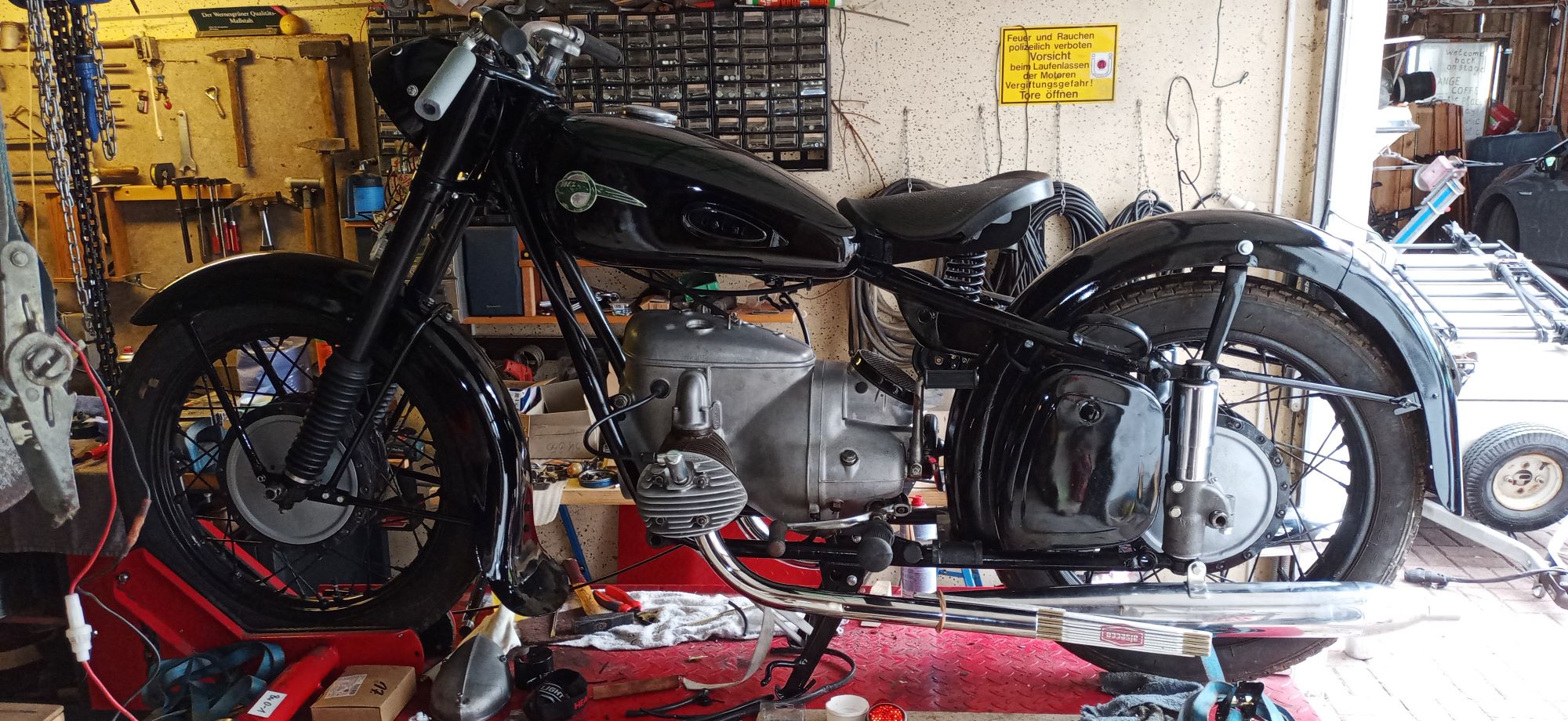

Ja, dann werde ich den mal einbauen. Der unterscheidet sich schon von den Tachometern die bei Ebay usw. angeboten werden, bei meinem fehlt die 100m Walze, es werden nur volle Km gezählt. Könnte evtl also älter sein. Ob der genau anzeigt werde ich mal im Fahrversuch ermitteln mit einem GPS als Vergleich auf dem Tank.
...Fahrversuch wenn die BK dann läuft hoffentlich....
So weit bin ich derzeit:

die Russentachos haben Wegdrehzahl 1,0. Passt. Das ist ein originaler, kein Fernostnachbau.
Die 160Km/H haben die, weil auch die BMW-Veigeltachos vor dem Krieg 160er waren.
