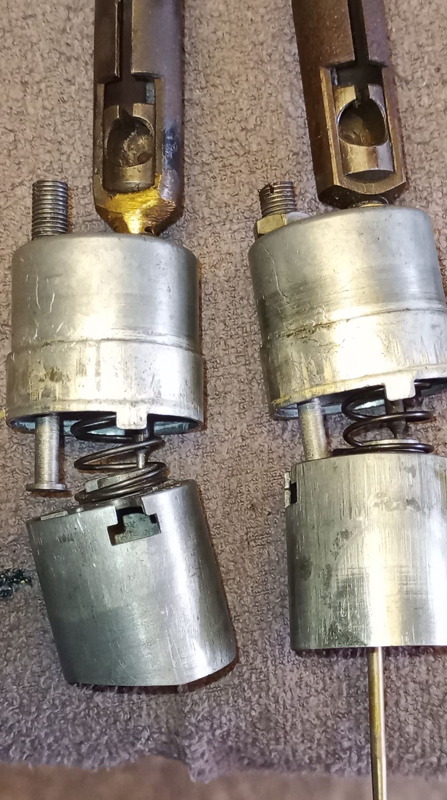

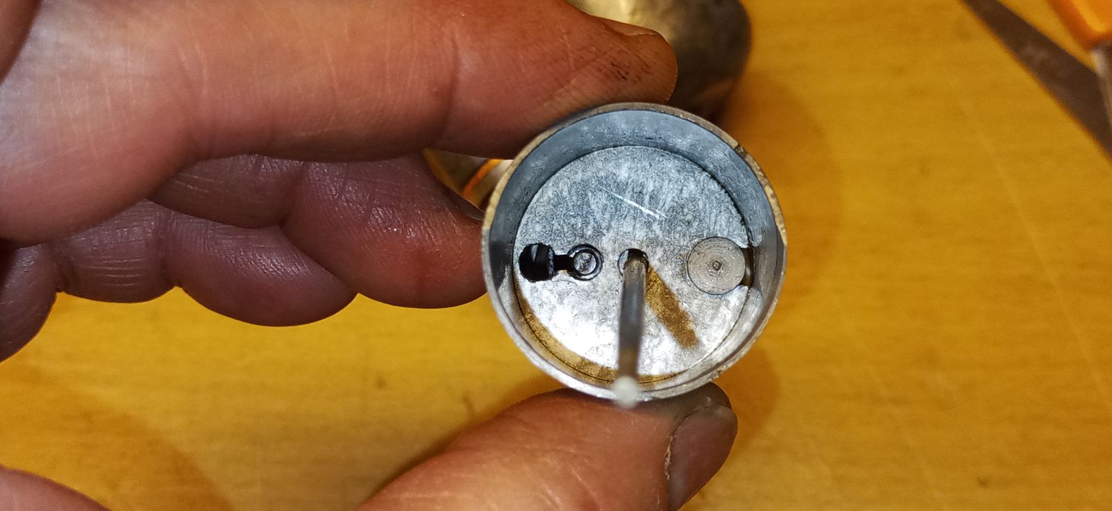

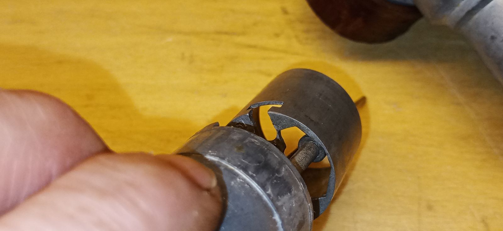

Vergaser: sind die Schieber rechts links unterschiedlich ?
ich will die Vergaser reinigen und mir fällt auf, daß die Schieber unterschiedlich sind. Bei einem Vergaser ist der Ausschnitt für die Anschlagschraube gegenüber von der Seilzugaufnahme, beim anderen Vergaser im 90° Winkel dazu. Gehört das so oder hat da jemand "gefummelt" ?

Re: Vergaser: Rund- oder Flachschiebervergaser einbauen ?
Moin Ferdi,
Bei dem rechten ist aber die Schieberanschlagschraube eingehangen, beim linken nicht ... Also den Schieber einfach in die richtige Position drehen und einhängen.
Gruß Schwarzarbeiter
Hallo Schwarzarbeiter !
Das ist ja der Grund der Frage. Die Schraube lässt sich nicht einhängen. Der Ausschnitt liegt nicht gegenüber vom Bowdenzugnippel sondern 90° versetzt. Wenn ich die Schraube einhänge, dann ist der Schieber aussermittig. Ich habe mir die genau angeschaut, die sind verschieden.
Ferdi
mache mal bitte ein Bild von oben vom "guten" Schieber und eines vom um-90-Grad-verdrehten Schieber.
Hallo Schwarzarbeiter,
hier sind die Fotos. Am besten sieht man das die unterschiedlich sind von unten. Der "falsche" Schieber hat eine Öffnung nach oben. Der Querschnitt und die Form sind mit dem passenden identisch. Nur der Anschlag funktioniert nicht wegen des Loches. In den mir vorliegenden Vergasern sind am oberen Rand zwei Aussparungen im Winkel von 90°. Daher passt der "falsche" Schieber in den Vergaser.

- Beiträge: 1675
Dann passt der Schieber nicht für BK. Ich habe auch so einen Schieber. Er sieht genau so aus wie ein BK Schieber aber der Schieberausschnitt ist um 90° versetzt. Die Rundschiebervergaser haben oft auch oben 2 Aussparungen für den Deckel aber nur einer passt wenn der Schieberauschnitt an der richtigen Stelle ist. Da meines Wissens ab Werk nie Rundschieber verbaut wurden hat man später Rundschieber von anderen Maschinen ( ES ? ) für BK angepasst. Durchaus auch vom Vergaserwerk selbst. Um das ganze flexibel handhaben zu können wurden halt oben 2 Aussparungen angebracht. So konnten die Gehäuse sowohl für ES ? als auch BK auch verwendet werden. Es gibt auch Vergaser mit schrägen LLDüsen Kanal sowie auch mit geraden Kanal. Ob beide für BK vorgesehen waren kann ich allerdings nicht sagen. Verbaut habe ich schon beide Arten. Beide funktionieren in der BK wobei ich bessere Erfahrungen mit dem schrägen LLLKanal gemacht habe. Mischen, also gerader Kanal und schräger Kanal in einer Maschine geht auch das würde ich allerdings nicht machen.
