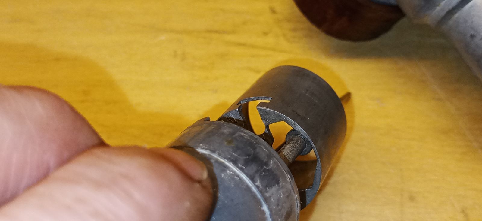

Vergaser: sind die Schieber rechts links unterschiedlich ?
Verfasst: 19. Jul 2024, 13:39
von Ferdi_BK
ich will die Vergaser reinigen und mir fällt auf, daß die Schieber unterschiedlich sind. Bei einem Vergaser ist der Ausschnitt für die Anschlagschraube gegenüber von der Seilzugaufnahme, beim anderen Vergaser im 90° Winkel dazu. Gehört das so oder hat da jemand "gefummelt" ?
Ratlose Grüße
Ferdi

Re: Vergaser: Rund- oder Flachschiebervergaser einbauen ?
Verfasst: 19. Jul 2024, 17:21
von Schwarzarbeiter
mache mal bitte ein Bild von oben vom "guten" Schieber und eines vom um-90-Grad-verdrehten Schieber.
Danke und Gruß,
Schwarzarbeiter

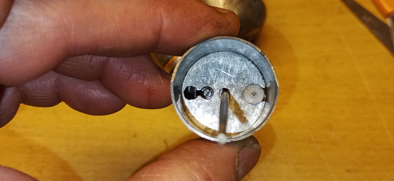

Verfasst: 19. Jul 2024, 19:50
von Ferdi_BK
Hallo Schwarzarbeiter,
hier sind die Fotos. Am besten sieht man das die unterschiedlich sind von unten. Der "falsche" Schieber hat eine Öffnung nach oben. Der Querschnitt und die Form sind mit dem passenden identisch. Nur der Anschlag funktioniert nicht wegen des Loches. In den mir vorliegenden Vergasern sind am oberen Rand zwei Aussparungen im Winkel von 90°. Daher passt der "falsche" Schieber in den Vergaser.
Ferdi
Dies ist der "Richtige"
Dies sind Fotos vom "Falschen"
Verfasst: 19. Jul 2024, 21:59
Dann passt der Schieber nicht für BK. Ich habe auch so einen Schieber. Er sieht genau so aus wie ein BK Schieber aber der Schieberausschnitt ist um 90° versetzt. Die Rundschiebervergaser haben oft auch oben 2 Aussparungen für den Deckel aber nur einer passt wenn der Schieberauschnitt an der richtigen Stelle ist. Da meines Wissens ab Werk nie Rundschieber verbaut wurden hat man später Rundschieber von anderen Maschinen ( ES ? ) für BK angepasst. Durchaus auch vom Vergaserwerk selbst. Um das ganze flexibel handhaben zu können wurden halt oben 2 Aussparungen angebracht. So konnten die Gehäuse sowohl für ES ? als auch BK auch verwendet werden. Es gibt auch Vergaser mit schrägen LLDüsen Kanal sowie auch mit geraden Kanal. Ob beide für BK vorgesehen waren kann ich allerdings nicht sagen. Verbaut habe ich schon beide Arten. Beide funktionieren in der BK wobei ich bessere Erfahrungen mit dem schrägen LLLKanal gemacht habe. Mischen, also gerader Kanal und schräger Kanal in einer Maschine geht auch das würde ich allerdings nicht machen.
