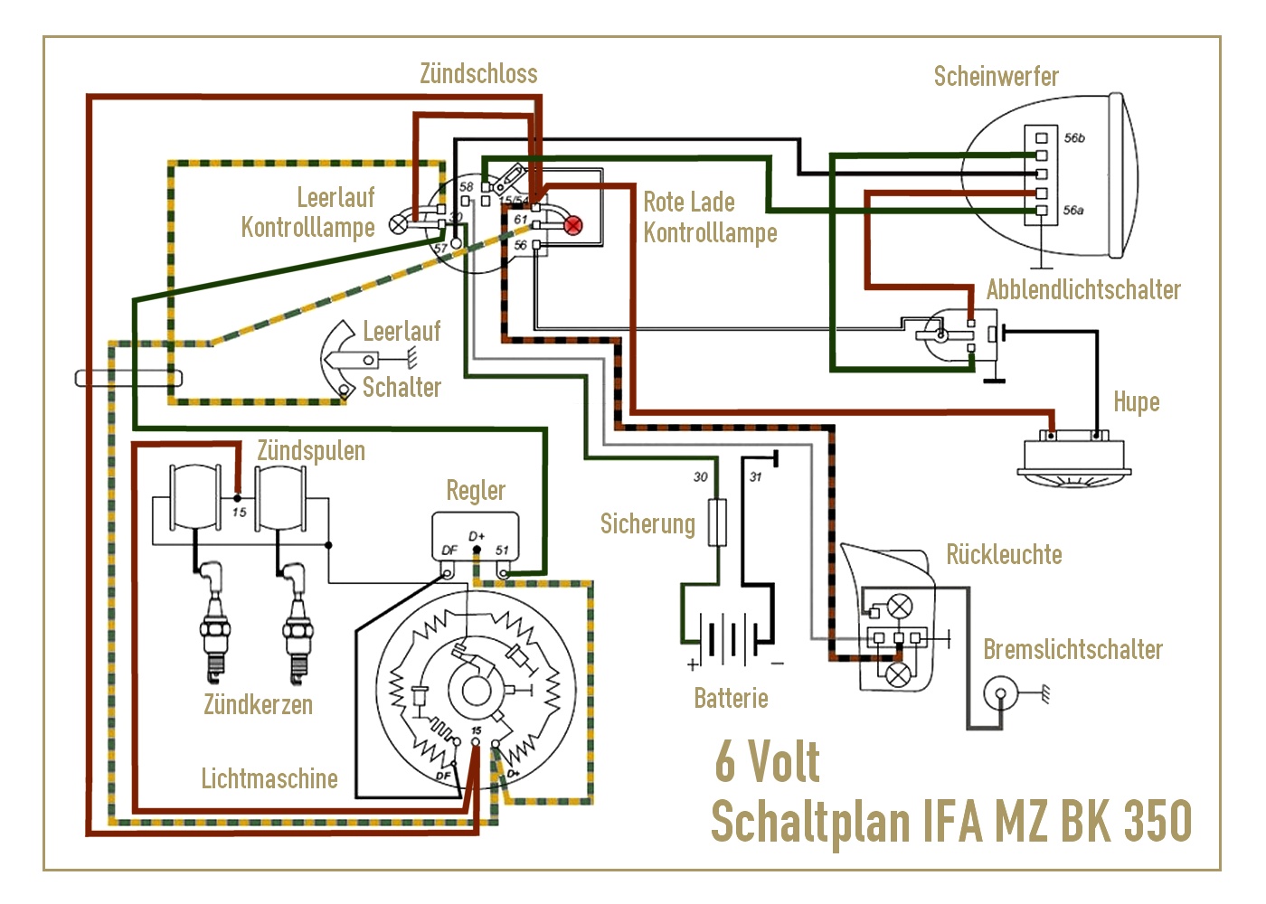

Also meine 2 BK-Zündschlösser sehen exakt so aus wie Deins und ich habe die Belegung bei einem kürzlich prüfen müssen - siehe eingefügter Schaltplan*. Woher hast Du die Klemmenbezeichnungen? Die scheinen nicht alle zu stimmen ...
*der Schaltplan ist allerdings irritierend (um nicht zu sagen falsch), was die Klemme 30 und den Ring-Kontakt für die LL-Lampe (Plus - Brücke zu 15/54) betrifft. Es sieht in der Zeichnung - wie auch am Zündschloss - so aus, als ob die durchgenietet wären - sind sie aber nicht! Was Torsten schon sagte 8)

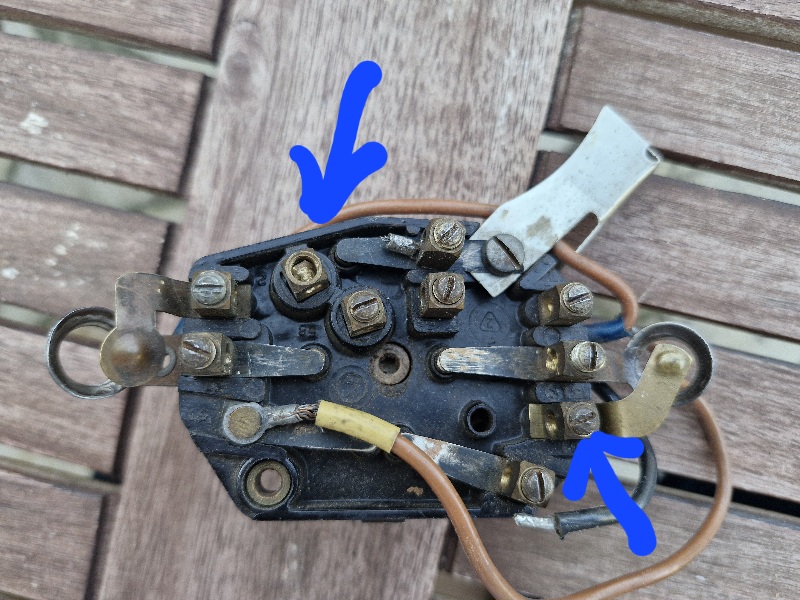

Hier noch mal ein AWO Zündschloss. Leider hab ich kein BK - Zündschloss rumliegen. Sieht eigentlich genau so aus wie BK wenn da nicht die Klemme 2 wäre. Diese sitz am oberen Pfeil, nicht auf der Becherbirne!
Der untere Pfeil zeigt die 61 nicht 51.
Die anderen Klemmen sind exakt so wie bei Ferdi. Ich habe damals das fotografierte eingebaut, es ging nicht! Vielleicht kann man das anders klemmen, das es für BK funktioniert, das habe ich allerdings noch nicht versucht.

ich habe mir das nochmal angesehen: der Anschluß den ich als "2" in meinem Foto gekennzeichnet habe ist ohne Nummer, ich denke die "2" gehört zu der leeren Bohrung neben der "58". An den Anschluß ohne Nummer habe ich jetzt den Leerlaufschalter angeschlossen - der zumindest funktioniert, genau wie die Hupe, Rück- und Bremslicht.
Du hast Recht bei der "61" - ich habe mich verlesen, das steht 61 und nicht 51.
Bei Deinem AWO Zündschloß ist der Anschluß "2" mit einer Klemme bestückt. Sieht so aus als wenn BK und AWO die gleiche Grundplatte genutzt haben mit unterschiedicher Bestückung. Vielleicht gibt es aber auch von AWO verschiedene Zündschlösser oder Belegungen, je nach Modell/Baujahr. Ich werde mal weiter testen...
