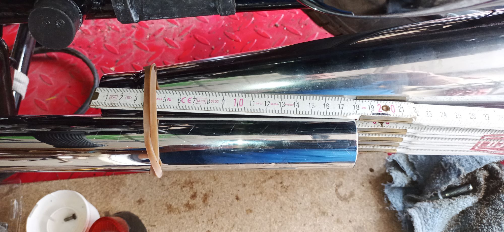

Jetzt mal zu meiner eigentlichen Frage: ich habe mal ETZ 250 mit 21PS gefahren (Gespann). Hier war, im Unterschied zur damaligen 17PS Variante, derTeil des Krümmers kürzer, welcher in den Endtopf gesteckt wurde. Laut meiner Papiere ist meine BK Bj.1955 und die Leistung ist 11KW. Ich bin mir jetzt nicht sicher wie weit der Krümmer in den Endtopf (Zigarrenform) ragen muß. Bei Zweitaktern ist das doch so eine Sache mit Staudruck/Spülung usw. . Kann mir jemand auf die Sprünge helfen bitte ? oder ist das bei der BK egal ? Ich habe mit der Suchfunktion keine Antwort gefunden....
Danke im Voraus und hier mal das Foto der derzeitigen Länge, der Krümmer würde ca.18cm in den Endtopf ragen:

Hallo Ferdi . Ich muss Dich da leider enttäuschen. Deine Auspuffanlage ist keine von Trommer, die sieht anders aus. Das kann man auf dem Bild, welches Du beim Thema TACHO eingestellt hast, schnell erkennen. Die Krümmer scheinen der Länge nach für die Fischschwanzanlage zu sein, also 15 PS. Der Auspuff selbst (17 PS) sieht aus wie die 2-teilige Nachfertigung der Zigarre, leider die schlechteste Variante. Der Motor, den Du eingebaut hast, ist ebenfalls die 17 PS Version. Der wurde also scheinbar schon mal gegen den originalen 15 PS Motor ausgetauscht.

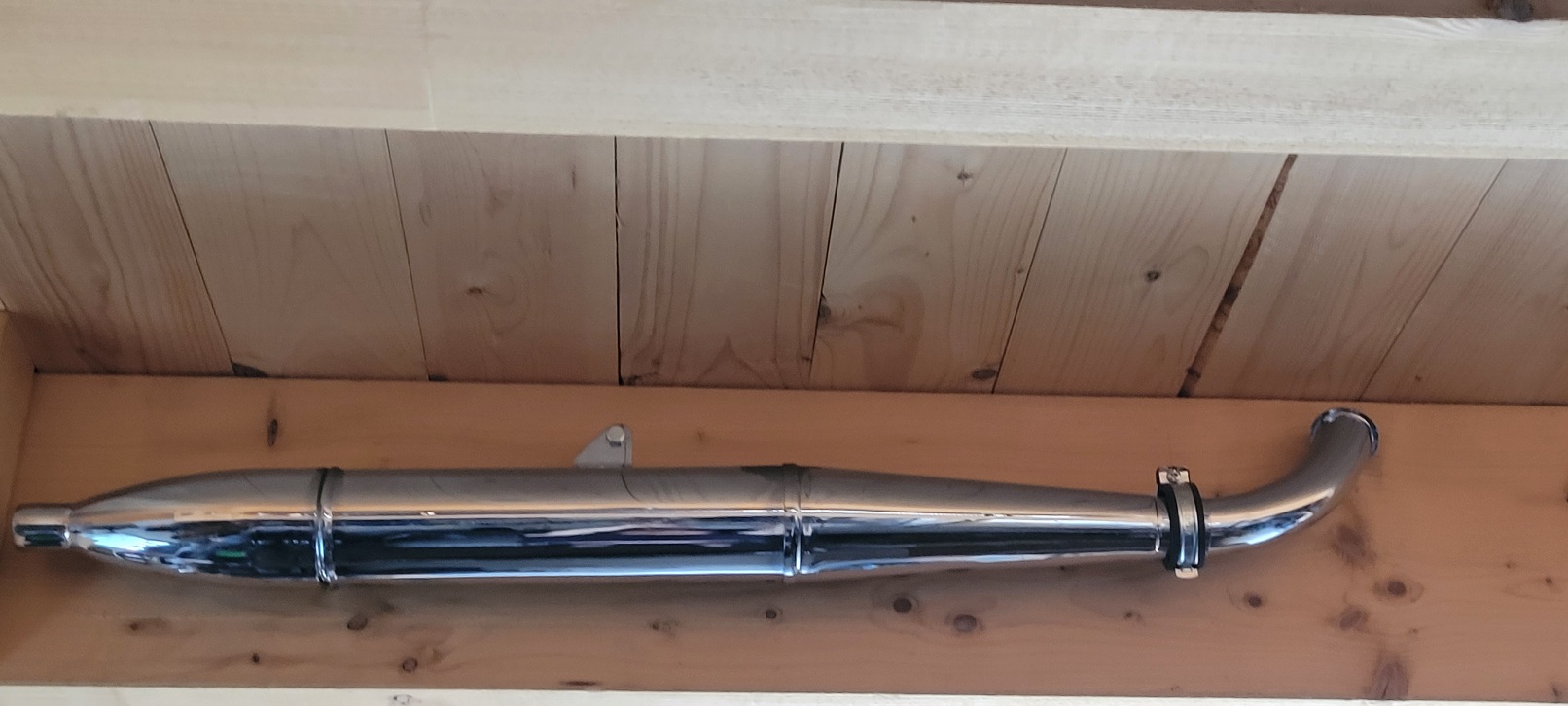

Da stimme ich zu. Die Trommer-Anlage sieht so aus:

danke für die Rückmeldungen. Es lag eine Rechnung, mit den genannten Preisen aus 1998 von Trommer dabei, daher habe ich auf Trommer geschlossen. 2-teilig ist die, man kann das Ende der Zigarre abnehmen, ist mit einer zentralen Schraube gesichert. Aber die hintere Aufnahme ist anders geformt wie auf dem Foto von BK-MW.
Aber wie dem auch sei: diese Anlage habe ich nunmal, auch wenn es die schlechtmöglichste Variante ist. Ich werde die jetzt so einkürzen wie von bujatronic und den anderen im verlinkten Thread beschrieben.
Jetzt weiß ich auch das ich die 17PS Variante habe. Fragt sich nur wie ich das dem TÜV bei der Abnahme beibringe. Ich habe 11KW im Fahrzeugbrief stehen.

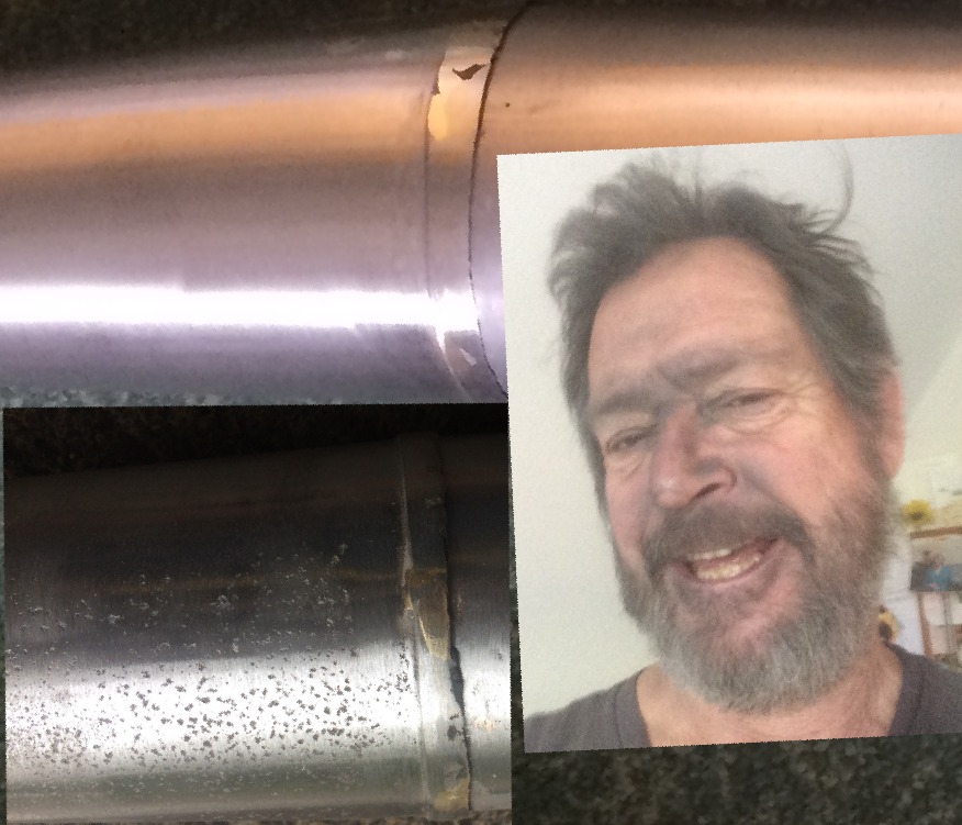

Ergänzung zu der vorhandenen zweiteiligen Auspuffanlage von Ferdi: dieses Bling-Bling-Ding mag nett glänzen, ist aber hinsichtlich ihrer Funktionalität an der BK das Schlimmste was man sich antun kann. Der Staudruck ist viel zu groß, die BK kann damit nicht frei atmen, die Gefahr des Überhitzens ist gegeben und die Höchstleistung wird man damit nicht erreichen. Weiterhin ist sie nicht komplett zerlegbar und somit ihre regelmäßige Reinigung unmöglich. Diese Auspuffanlage ist Kernschrott für die Tonne.

Die Endtöpfe und Krümmer lagen mit in den Teileregalen und die habe ich so übernommen.Ich baue die erstmal an. Was soll ich sonst damit machen ? Weiterverkaufen in dem Wissen das die, Zitat "Kernschrott" sind ? Das wäre dem Käufer gegenüber unfair, mache ich aus Prinzip nicht. Verschrotten wäre zu schade, die sind ja noch nie eingebaut also quasi neu, sieht man mal von der Lagerzeit von ca. 25 Jahren im Regal ab.

Ich habe seit den 90er Jahren ausschließlich sehr gute Erfahrungen mit den Auspuffen von Hartmut Trommer gemacht. AWO 425 T, IFA BK 350 - Fischschwanz, ETS 250, EMW R35 - Zigarre. Zuletzt war ich 2017 bei Herrn Trommer und habe die oben abgebildete Anlage der MZ BK 350 abgeholt. Möglicherweise ist er noch immer erreichbar - Versuch macht klug.

@ bujatronic: Musste schon grinsen als ich die Fotos sah. Hat mich an Hunde und deren Herrchen erinnert - die sollen sich mit der Zeit auch immer ähnlicher sehen.... . Du hast mir aber gleich eine weitere Frage erspart. Ich hatte im Forum schon recherchiert welches Öl und und welches Mischungsverhältnis wohl passt. ADDINOL hatte ich schon herausgefunden und war auf MZ 405 gestoßen (1:25). Das vollsythetische 408 hatte ich auch erwogen (1:33). Ich war mir noch nicht sicher welches ich nehme. Ich denke das 408er wird es werden. Als Getriebe- und Hinterachsgetriebeöl habe ich an mineralisches 85/140 gedacht, davon habe ich noch etwas im Regal, ich habe mal vollsythetisches in einem älteren Fahrzeug gefahren, das tropfte dann wie ein Kieslaster, mit mineralischem wars dicht.
